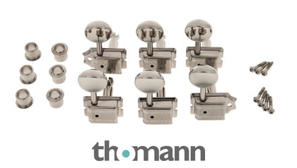

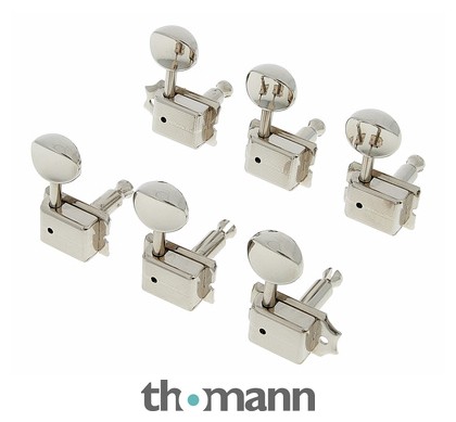

1) als Ersatzwirbel könnten die hier passen, denke ich:

1) nimm die von Göldo. Sind besser. Und 4€ billiger

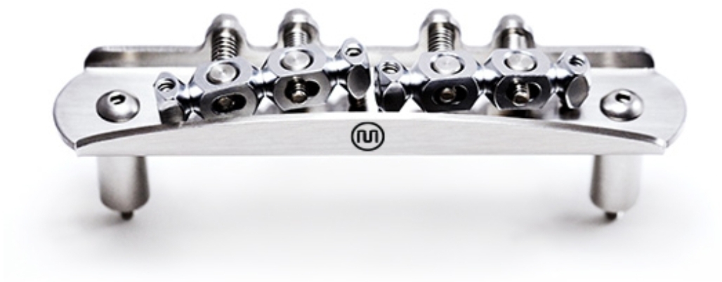

Ich mochte die Staytrem nicht und hab auf eine Mastery Bridge gewechselt:
Die Staytrem wippt mit (wie das Original, mag ich nicht) und bei punkigem Fingern der tiefen E-Saite rutscht der Reiter der E-Saite nach Norden und schlägt beim Zurückfedern klappernd auf den Reiter der A-Saite. Beide "Probleme" habe ich mit der Mastery Bridge nicht. Dafür brauchte ich länger um die Brücke richtig einzustellen, weil immer drei Saiten zusammenhängen.
