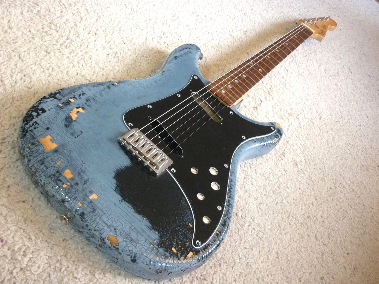

Also ich würde an Deiner Stelle keinen Dicken Lack, in mehreren Lagen auf das Holz sprühen.

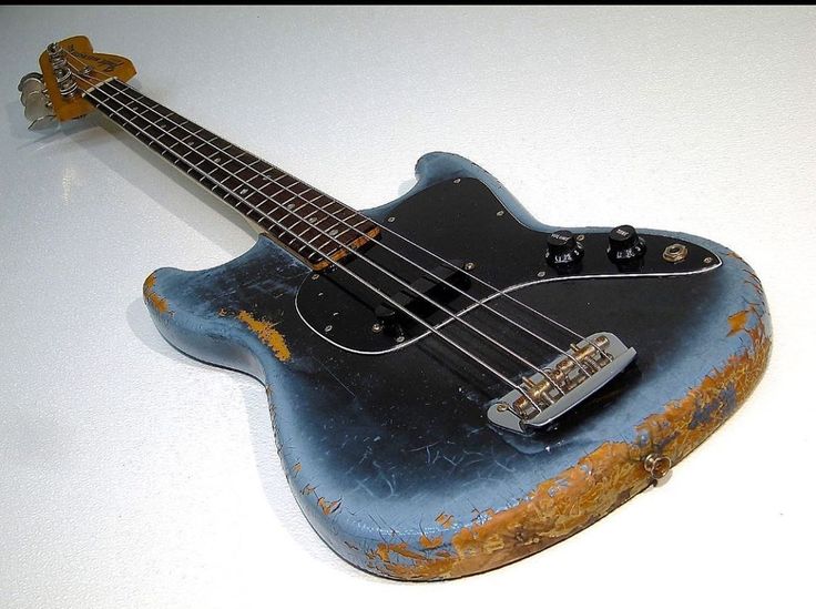

Authentisch ist auch dünner Lack von 76.

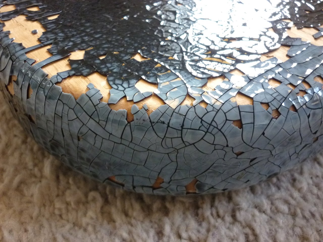

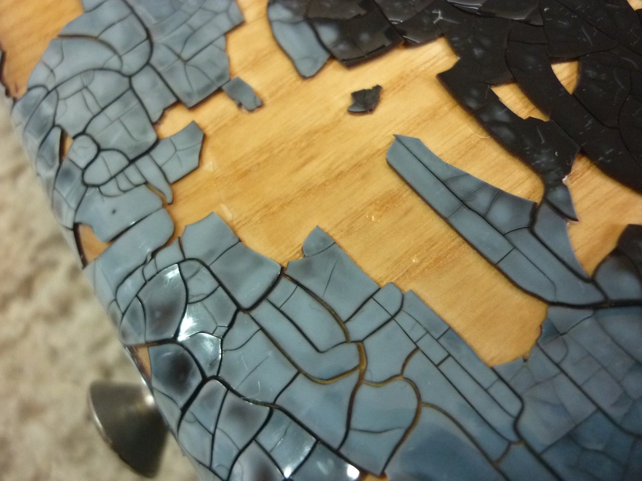

@BergiaBurns
Wow, das sieht gut aus, ja es geht auch in dünn!

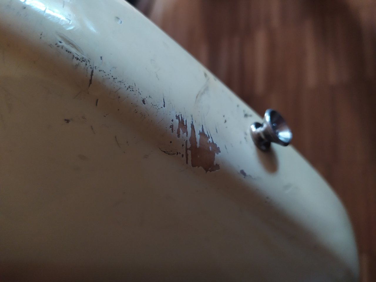

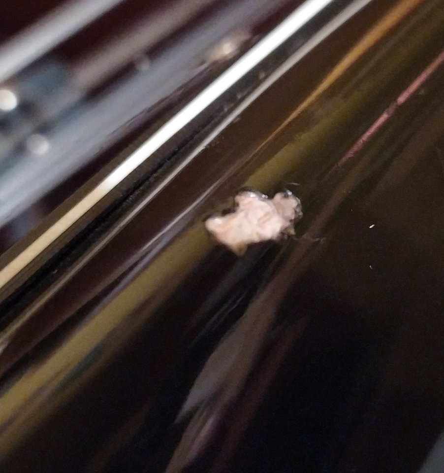

Würdest du sagen, der Lack ist an den Stellen komplett ab und da kommt das blanke Holz zum Vorschein oder hat sich sich die farbige Schicht vom sealer gelöst?
Ich glaube das ist die Grundierung.
Wenn Du keine Lackabplatzer haben willst muss die Grundierung zum Lack passen.

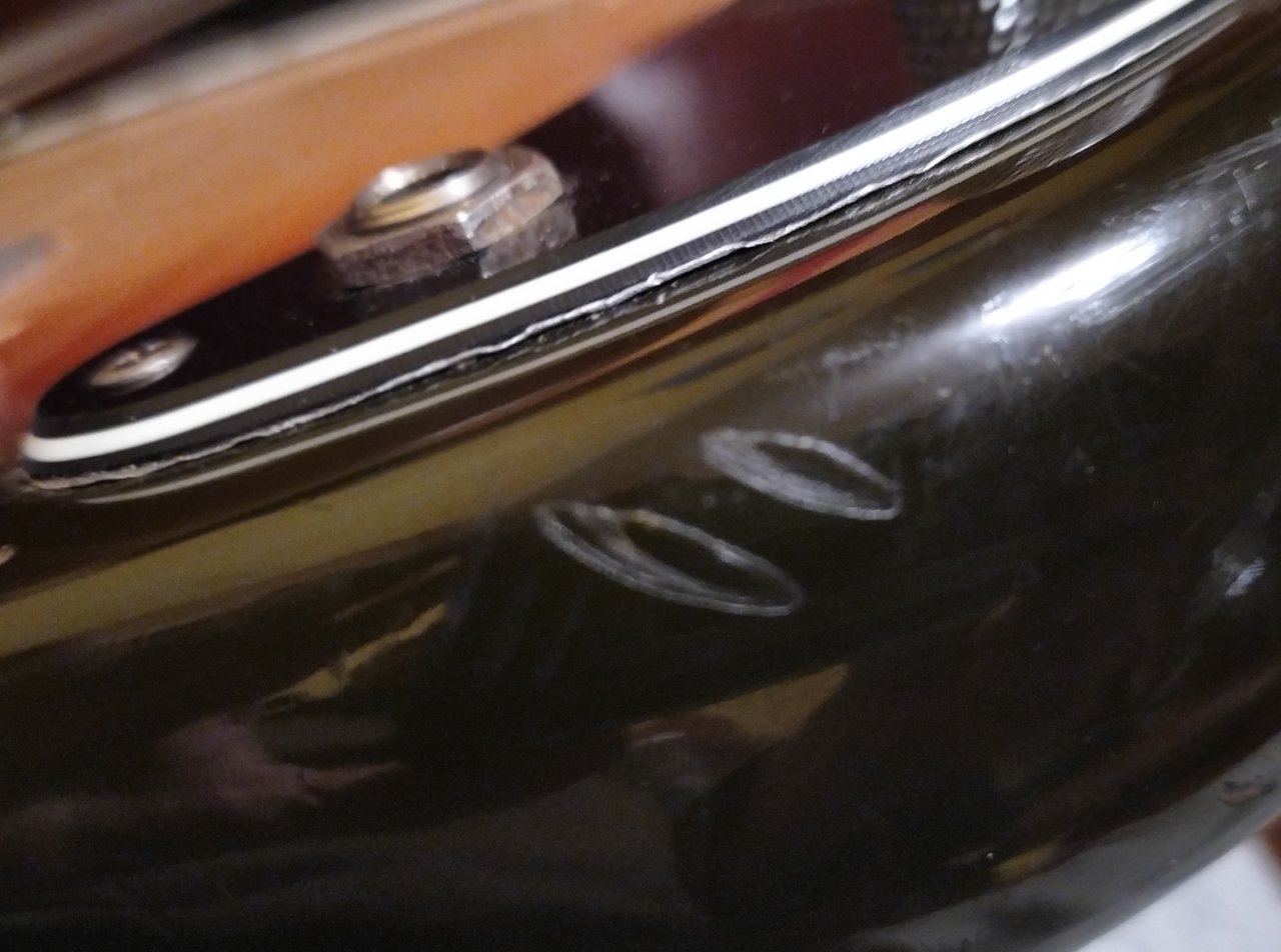

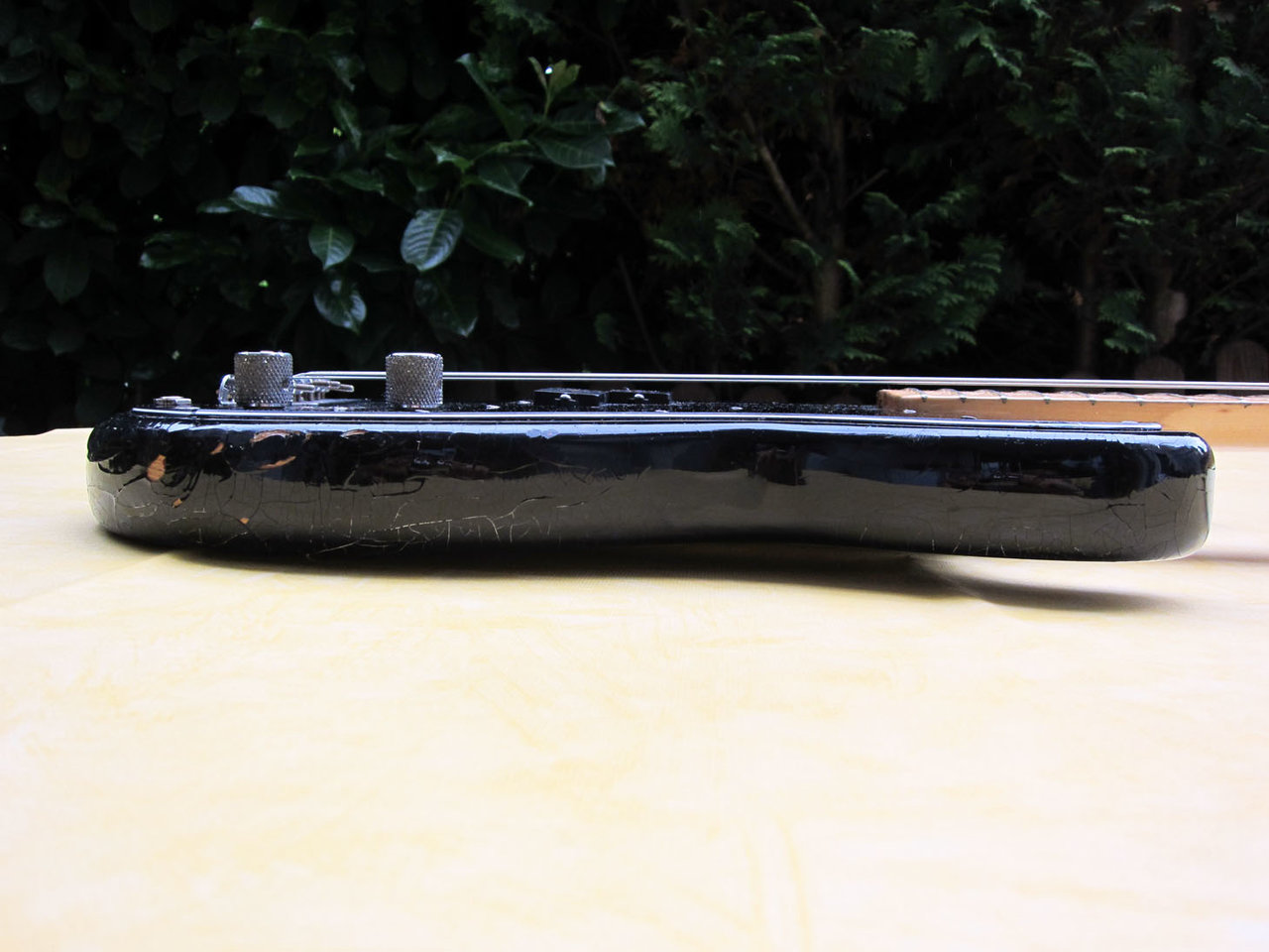

also wenn schon dicker 70er-lack, dann authentisch so:
(79/80er preci den ich mal hatte. der lack kriegte dann auch ab und zu graubläuliche flecken und bläßchen, von denen manche blieben, manche wieder verschwanden und hatte roten primer. da muss echt einiges schiefgegangen sein aber mojo, wa?)

Danke für den input!
@drone
Erinnert mich fast an den, ja zu der Zeit muss da echt was vorgefallen sein...
@drone
ja, bei mir war es zwar nich ganz so schlimm aber die kernsymptome stimmen überein, weiß auch nich, was die damas gemacht haben ... :nix:

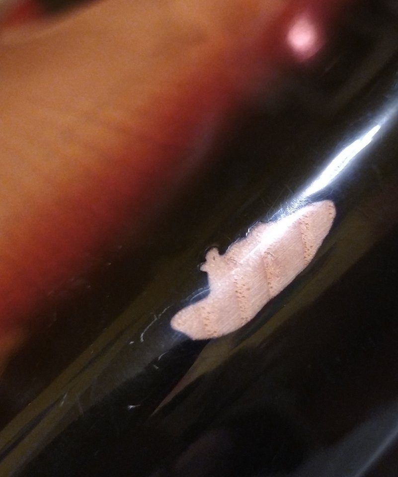

Also mein 77er Mustang Bass (poly schwarz) kriegt auch bei unsachgemäßer Behandlung allenfalls leichte oberflächliche Kratzer. Niemals bekam ich bisher das nackte Holz zu Gesicht. Ich denke, der Lack wird mich überleben... schade eigentlich, ich mag Patina.
