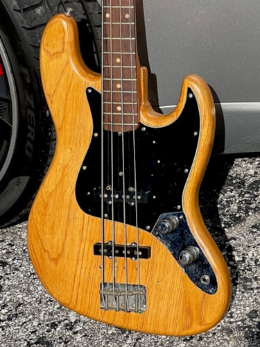

  • #33
Wie gesagt, das Mischen von Amber (sehr sehr dünn in der ersten Schicht) und dann Light Brown darüber egibt definitiv den Look von gealtertem Vintage Natural...
Also in diese Richtung:
Amber allein ist recht gelblich. Wenn würde ich ohnehin mit "Weakest Amber" arbeiten. Dann lässt es sich gut kontrollieren, je mehr Schichten, desto gelber.
Reaktionen: BassPapa und rawlikefishrob
