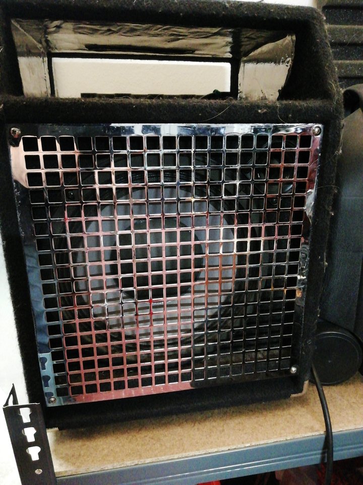

Nachdem ich jetzt seit über einem Jahr nicht mehr das Bedürfnis hatte das SWR Head in den Combo einzubauen will ich den Einschub des Baby Blue Combos gerne abmachen um die Box kompakter zu bekommen. Bei der Gelegenheit würde ich gerne den Filz abmachen, die Kiste abschleifen und mit weißem Warnex lackieren.
Hintergrund ist dass ich eine Partyband habe die gerne mal in weiß auftritt (Hochzeiten etc.) Dafür fehlt mir noch die passende Box :D
Weißer Tolex ginge auch, davon hab ich aber noch weniger Ahnung...

Ich würde es mit nem Heißluftfön (darf natürlich nicht anfangen zu kokeln) und nem Spachtel versuchen. Der Bezug wird wohl mit Pattex oder Weißleim verklebt worden sein. Beides thermoplastische Kunststoffe. Hitze machen die wieder flließend...:bier:

Ganz ehrlich, bevor ich den Filz inkl. Kleber lackiertauglich runterfussele, würde ich das Gehäuse aus MPX neu nachbauen. ;-) Wenn es dumm läuft, ist das Original nur aus Spanplatte, dann lohnt sich der Aufwand gar nicht.

Tolex auf eine Box kleben ist kein Hexenwerk, da gibts auch ne Menge Anleitungen im Netz, mit und ohne Video. Also ab in den Baumarkt, Pappelmultiplex wenns leicht werden soll, ansonsten eben Birke.
Dürfte alles schneller gehen als diesen ollen Filz abzupiddeln.

Die günstige Lösung wäre, das vorhandene Gehäuse selbst zu ändern. Heißluftföhn, Spachtel, mittleres Schleifpapier, Amp- Einschub absägen. Das ist an einem Samstag erledigt. Aller Wahrscheinlichkeit nach ist das Gehäuse aus Sperrholz/Multiplex, also sehr brauchbar. Du kannst den Einschub auch dran lassen und als Stauraum für Kabel, Bodentreter etc. verwenden - einfach einen Klappdeckel davor und fertig.
Oder aber ab zum Schreiner. Der baut das vernünftig zum bezahlbaren Kurs mit dem bestehenden Gehäuse als Muster. Und du bekommst die Öffnungen ordentlich gefräst und musst sie nicht, wie bei der Baumarktvariante, zuhause mit der Stichsäge rausknabbern. Radien müssen auch noch an die Kanten. Die Preise für die Platten dürften auch günstiger sein. Nimm Birke- oder Pappel- Multiplex...

Die SWR Box ist aus Birke Multiplex :-)

Im Ernst: Föhn könnte helfen, die SWR zu strippen. Bei meiner alten Goliath Junior ging der Filz stellenweise von alleine ab, da musste ich nachkleben. Der Kleber war so Pattex-mässig, deshalb würde ich eher neu tolexen statt lackieren. Kleber dürfte auf dem Zeug eher halten als Lack, und komplett abschleifen dürfte eine Sauarbeit sein.

Im Ernst, wenn es ein MPX-Gehäuse ist, kann ich mir das entfilzen für einen neuen Tolexbezug noch vorstellen, denn ob der Pattex da komplett runter ist, spielt keine Rolle.
Aber nicht zum Lackieren, denn da muss der Kleber komplett ab und das ist eine Mistarbeit, die dauert. Da wäre ich mit neubauen dann schneller, daher meine Wahl.
