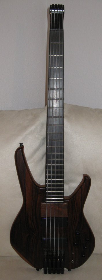

Edit: auch Plektrumspiel klappt bei mir damit, die Ramp hat so ca. 5mm Seitenabstand und mehr brauche ich dafür nicht.

Sehr interessantes Thema. Ich hab mir vor Jahren mal eine Ramp aus Ebenholz für meinen damaligen Cort-Elrick gebaut. Ist auch ganz gut geworden, allerdings hab ich den Bass nicht mehr.
So sah das aus:
