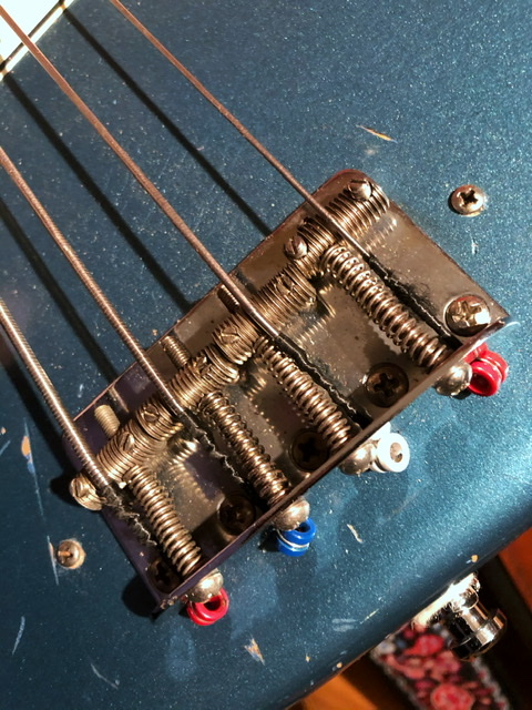

Na gut, dann starte ich mal. Immer wieder bekommt man im Basser-Leben auf gebrauchten Bässen, besonders Precisions, unbekannte Flatwounds. Und gerade die Unbekannten klingen immer besonders gut. Um Licht ins Dunkel zu bringen, lasst uns hier die Arbeitsgruppe FIT starten und Bilder, Kurzbeschreibungen und sogar evtl Soundfiles sammeln.

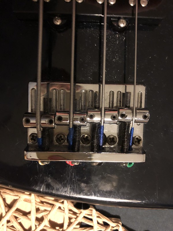

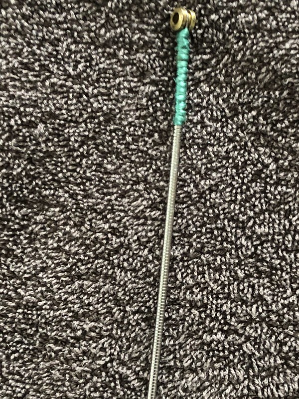

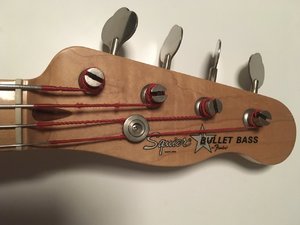

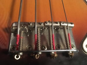

Ich eröffne mit einem Klassiker: Fender* Flats, nicht in der aktuellen (Made by D’Addario) Version, sondern in einer Ur-Variante. Die Enden an den Ballends sind umwickelt, oben ist blank.
Ohne Titel by cwegy, auf Flickr
Reaktionen: Slidemaster Dee, RAVEN, Doppelbasser und 6 andere

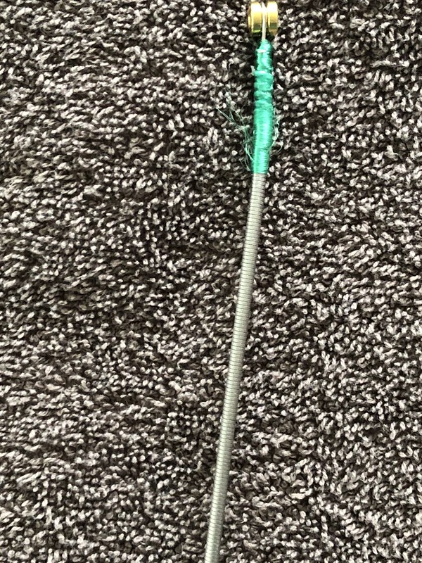

Hier die aktuellen Fender* Flats 9050ML
Die grüne Wicklung befindet sich auch am Ende, die Saiten sind glatter geschliffen, aber stumpfer von der Oberfläche her. Man merkt d‘Addarios Handschrift
Reaktionen: soul 24-7

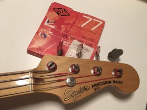

Rotosound RS 77LD
La Bella 760 FL
Reaktionen: cwegy

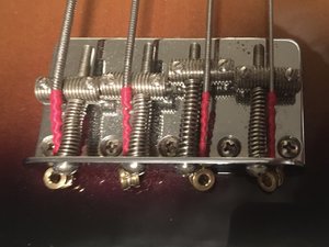

Die Rotosounds haben jetzt auch farbige Ballends (rot, blau, weiß, rot) und eine schwarze Umwicklung bei den Ballends:

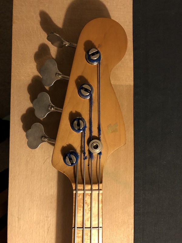

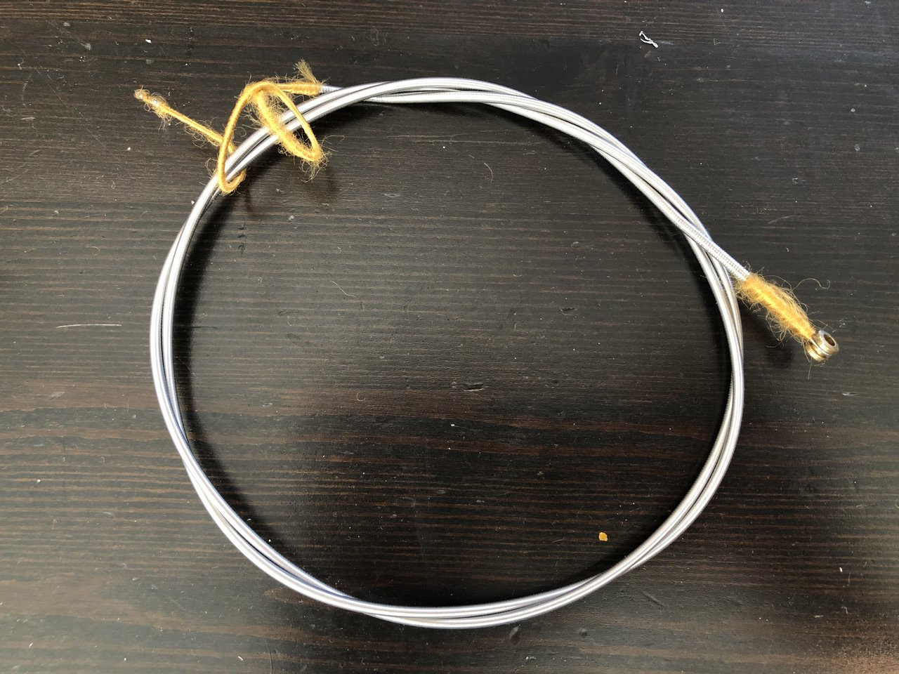

Kann jemand die hier identifizieren?
Reaktionen: cwegy
  • #10
Stimmt, das könnte sein...
Ich hatte die irgendwann gebraucht in eine andere Verpackung gesteckt, ohne sie zu beschriften und bin jetzt wieder darüber gestolpert... 😂

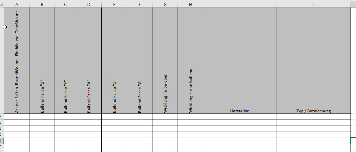

So....bin leider wieder aus dem Urlaub zurück und wollte ja die Exeltabelle einstellen...
FACHFRAGE an die Wissenden:
Gibts ne Möglichkeit die Exeltabelle hier irgendwo so einzustellen, das man sie bearbeiten kann ?
Für jede Saite einen neuen Post zu erstellen macht die Sache so unübersichtlich, das man schnell die Lust verliert, 412 Posts durch zu lesen, bis man die passende Saite gefunden hat......
Man könnte auch einen neuen Tread aufmachen in dem NUR - nach genauen Vorgaben---- Saiten Spezifikationen eingetragen werden, ABER ---- ich kenn ja die Bande hier.......nach Drei Posts gehts von
Saiten über Prezi....bist zum Hundekot auf Bürgersteigen :D :engel:
Reaktionen: DerNuLz
  • #19
Man könnte auch einen neuen Tread aufmachen in dem NUR - nach genauen Vorgaben---- Saiten Spezifikationen eingetragen werden, ABER ---- ich kenn ja die Bande hier.......nach Drei Posts …
Frag doch mal den @fabianb, evtl. kann geht da was. Alternativ könnte man es so händeln, dass jeder der was beizusteuern hat dir eine PN schreibt und du die Tabelle pflegst
  • #20
Hier mal mein Vorschlag für die wichtigsten Erkennungsmerkmale.
Natürlich könnte man noch andere Merkmale aufnehmen wie z.B. Saitenstärke, was aber ein Problem der Messung (schiebelehre...) darstellt.
Aber ich denke das die Tabelle so schon ausreicht -oder hab ich was übersehen ??????
