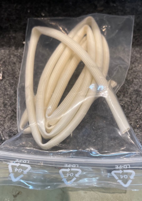

Ich habe durchsichtige Silikonschläuche besorgt, die über 1000V durchschlagfest sind. Vor allem die Anschlüsse und Lötstellen an den Röhrenfassungen möchte ich isolieren, um Überschlägen und unfreiwilligem Kontakt mit Messspitzen oder Fingern vorzubeugen. Es ist einfach sehr eng.
Das habe ich von Wuffenberg aus dem TT-Forum. Hat er bei der Time Bomb V gemacht (250W Bassverstärker mit zwei Radarpentoden bei 1200V Ua).
Reaktionen: zeppo3000 und claudio

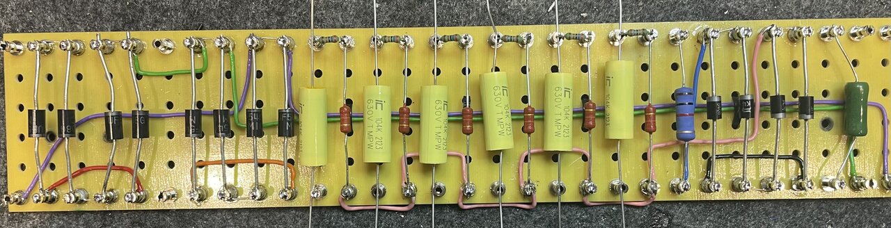

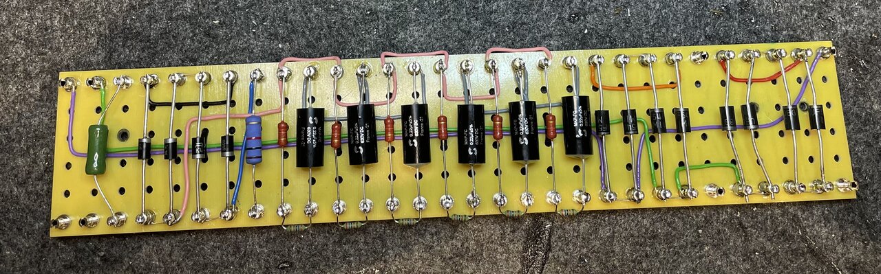

So sehen die aus, werden in abgelängten Stücken über die Lötstelle und die Anschlussöse der Fassung geschoben.
Ich habe begonnen, die Netzteilplatine zu bestücken. Das Löten geht mit 400 Grad einwandfrei, die Turrets sind vorverzinnt. Alle Verbindungen habe ich von oben mit den gleichen oder ähnlichen Farben wie beim Hiwatt DR405-Layout gemacht. Die Kabel sind starr und haben eine sehr temperaturfeste Isolierung, das geht ganz gut.
Man sieht, wie eng es hinten im Eck zugeht, deshalb meine Vorsicht mit der geplanten zusätzlichen Isolierung.
Zwei Dioden und einen Widerstand musste ich etwas seitlich verlegen, da ich sonst nicht an die Befestigungsschrauben komme.
In der Mitte war das BIAS-Geraffel verdrahtet. Dort kommen erst einmal die sechs Koppelelkos vom CF zu den Gittern der KT120 hin. Die übrigen Turrets werde ich für den BIAS-Bereich nutzen, damit dort hinten nicht zu viele Widerstände und Elkos an den BIAS-Potis montiert werden müssen.
Der Rest bleibt, bis auf den CF, der ja AC angekoppelt ist und nicht DC wie beim DR405, fast gleich.
Geändert habe ich, dass mit dem Stand By-Schalter nicht die Gleichspannung, sondern die Wechselspannung geschaltet wird. Mal sehen, ob das klappt, die Elkos ziehen ja ziemlich Impulsstrom. Wenn nicht, baue ich es zurück auf DC wie beim Hiwatt.
Außerdem ist die Vorstufe mit 12,6V geheizt, dann habe ich zur Not, nach verändertem Anschluss der Heizleitungen von 4-5 auf 4/5-9 die Möglichkeit, eine DC-Heizung aufzubauen, wenn es notwendig sein sollte.
In der Mitte kommt die Beschaltung des CF (das sind pro Seite 5 Widerstände incl. Gridstopper und Auskoppelwiderstand, ein CF soll recht leicht schwingen können) an die Pfosten bei der 12BH7, von da an die Koppelkondensatoren auf der Netzteilplatine.
Reaktionen: claudio, beate und Bass_Zicke

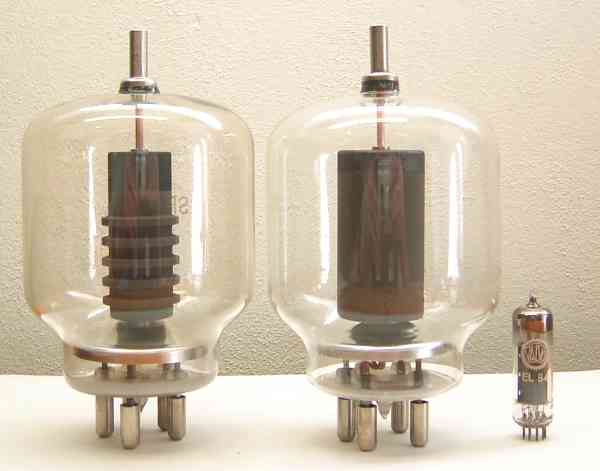

Lt. Wuffenberg sind Senderöhren wohl Divas, schwer so zu betreiben, dass sie im NF-Bereich Leistung bringen. Das wäre weit über meinen Fähigkeiten, ich bleibe bei 840V max.
Reaktionen: claudio
  • #225
Ja, die Dinger sind direkt geheizt, benötigen oftmals Leistungsröhren mit riesigem Spannungshub (also sowas vom Kaliber EL34) als Treiber, man muss konsequent mit der Anodenspannung hoch und man benötigt passend gewickelte Übertrager, weil alles handelsübliche nicht passt. Passende Datenblätter mit Hinweisen für NF: Fehlanzeige.
Selbst bei den vergleichsweise einfach zu handelnden LS50 und deren Nachbauten sind ein paar wichtige Dinge nicht gut dokumentiert. Besonders, wie ein eventueller Gitterableitwiderstand dimensioniert werden muss, wenn man sie nur in AB1-Modus betreiben möchte.

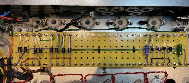

So, die BIAS-Schaltung passt mit auf die Platine, nur die Widerstände von den Potis nach Masse kommen hinten an die Potis.
Die Netzteilplatine sieht jetzt so aus:
Die Koppelkondensatoren sind nur gelegt, nicht gelötet, weil es 100n sind und ich brauche bei ca. 50k Eingangsimpedanz der Endröhren 220n 630V.
Die forked Turrets sind toll, die festen Verbindungen unten herumlegen, die Bauteile oben hineinlegen, ohne die Drähte genau auf Abstand knicken zu müssen.
Das Platinenmaterial scheint auch sehr gut zu sein, beim Löten mit 400 Grad kokelt nichts.
Die Verbindungen zu den Potis und zur Vorstufe etc. werde ich so als kleine Kabelbäume fertigen, dass sich die Platine möglichst leicht hochklappen lässt, um an die Elkos zu kommen.
Reaktionen: beate und claudio

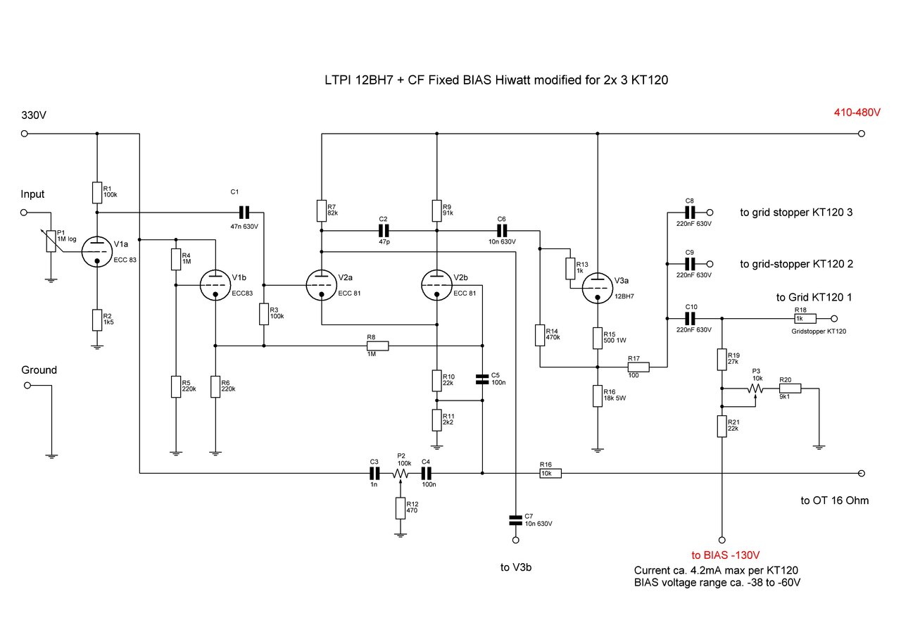

Der Schaltplan ab Mastervolume bis zu den Gridstoppern der KT120 sieht jetzt so aus:
R19 und R21 sind jetzt auf der Platine, die sechs R20 bleiben an den Potis und werden masseseitig alle zusammengeführt, diese Masse wird über den Kabelbaum direkt an die Masse der BIAS-Spannung gelegt.
Das Gute ist, dass die Schaltung failsafe ist. Sollte ein Kabel zu oder von den BIAS-Potis kaputtgehen, sperrt die Röhre, weil volle -60V am Gitter anliegen.

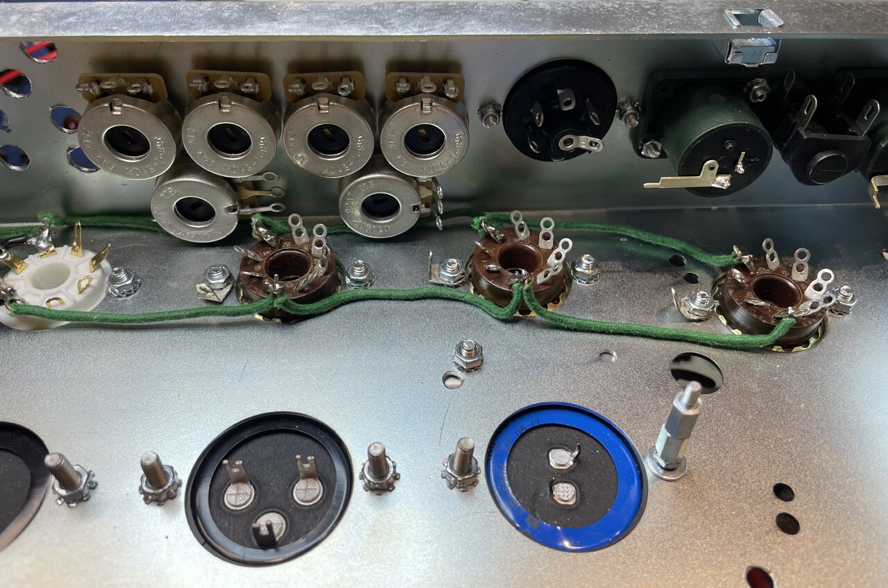

Ich habe angefangen, die Hochvoltleitungen zu verlegen.
Die Fassungen sind aus Keramik mit vergoldeten Kontakten - aber totaler Schrott.
Erstens rutschen die Kontakte mit der Röhre raus, wenn sie unten nicht absolut fixiert/angelötet sind.
Zweitens ist mir ein Kontakt der Röhrenfassung erst einmal am oberen Lötauge, dann ganz abgerissen! No go!
Werde dann die Belton Fassungen nehmen, die sind wesentlich stabiler.
Echt nervig, alles ablöten und wieder dran löten, die 12 Befestigungslöcher der Fassungen auffeilen, da die nur 3,8mm statt 4 mm haben, die Retainer wieder ausrichten beim Festschrauben - Höchststrafe.
Reaktionen: haebbe58, bassilisk, uncool sam und eine weitere Person
  • #229
Jaja, die supertollen chinesischen Keramikfassungen, bei denen man nicht mal an die Kontakte rankommt, z.B. um sie zu richten und ggf zu tauschen. Da weine ich tatsächlich der guten alten Zeit hinterher.

Vielleicht bin ich etwas übervorsichtig, aber an der Stelle hier
würde ich in den Anschlußdrähten der Widerstände Spannungsbögen vorsehen zwecks Kompensation von Temperaturspannungen.
Die Anschlüsse im Bild sind schon saumäßig kurz geraten. Und etwas Spannungsbogen mit vorsehen macht ja nicht viel Arbeit, und schaut zudem dann auch rein optisch "fachmännisch" aus.
Reaktionen: cfortner und haebbe58
Sollte zwischen R19 und R21 nicht besser noch (jeweils pro Bias-Poti) ein Elko gegen Masse eingebaut werden? Sonst kommt das Ripple der 130V (und seien es nur ein paar Volt) heruntergeteilt an den Gittern an. Das wird sich nicht canceln, wenn die Potentiale der einzelnen Röhrengitter unterschiedlich sind. Mit Elko hat man wenigstens etwas Dämpfung drin.
Reaktionen: claudio
  • #232
Die Elkos baue ich ein, wenn es notwendig wird, im Mywatt gibt es die nicht. Wird dann auch allmählich eng.
Die Widerstände haben ca. 5-6 mm Bein unten zwischen Turret und Körper, das sieht man direkt von oben nicht so gut. Meinst Du, das reicht nicht?
  • #233
Hm, könnte problematisch werden.
Die Welligkeit hat 100Hz als erste Harmonische, und dort müsste das resultierende RC-Filter mit der Eckfrequenz ansetzen.
Problem dabei ist, dem ganzen Filternetzwerk überlagert sich dann (von der Eingangsseite her) irgendwo ja auch das Nutzssignal.
Zumindest so weit ich das ganze hier schaltungstechnisch verstehe.
  • #234
Auch ein Argument.
Wie gesagt, der Mywatt 400 und der Hiwatt DR 405 haben das auch nicht. Ich werde mal sehen, ob es brummt und Elkos dann etwas bringen. Die Elkos erschweren auch das Einstellen des BIAS, da durch die Ladung die Spannung beim Einstellen immer nachläuft. Da fliessen ja nur minimale Ströme.

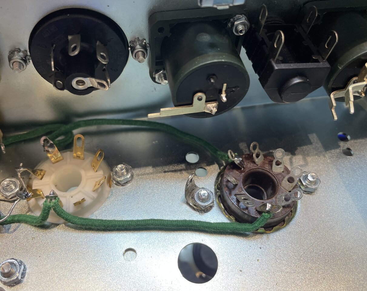

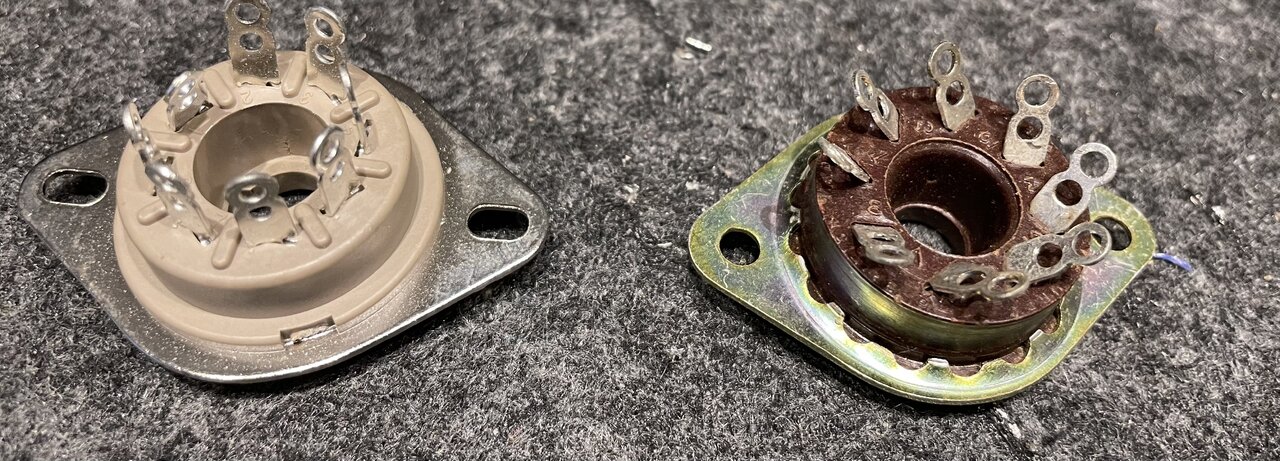

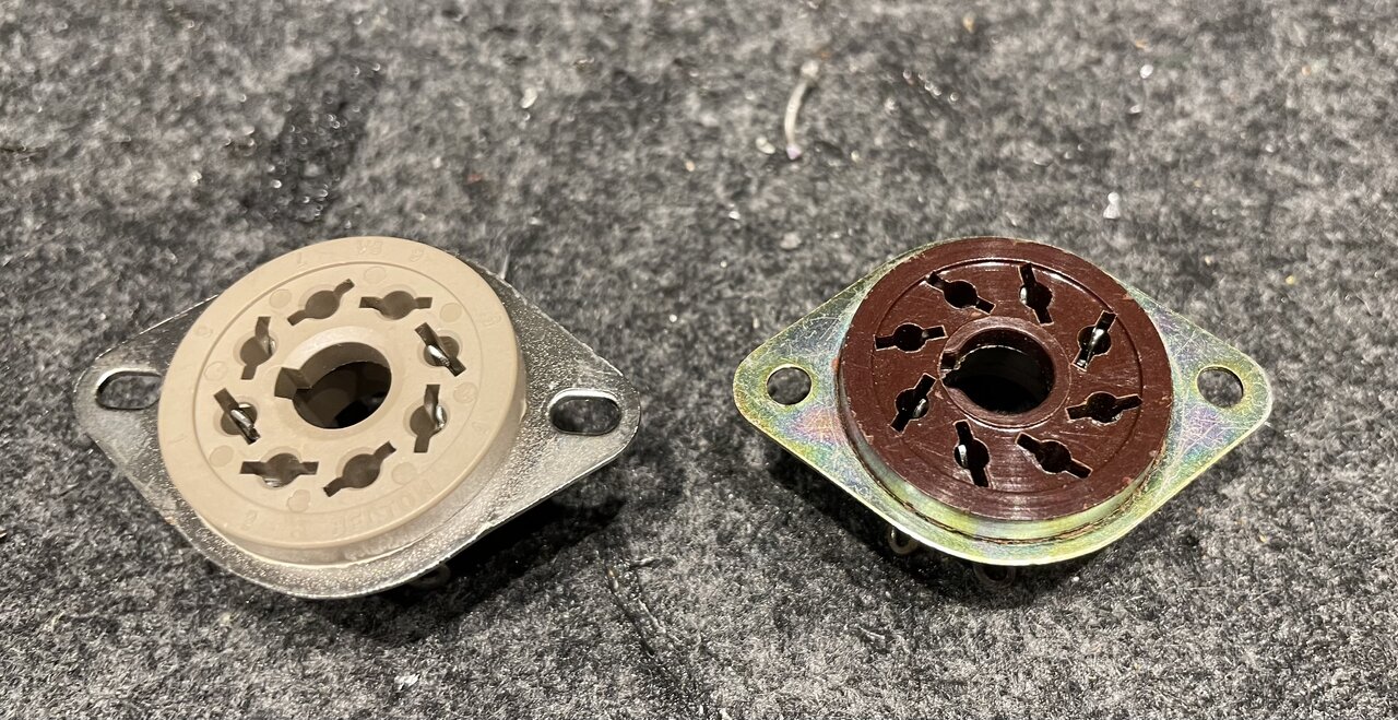

Heute kamen tatsächlich die NOS-Fassungen an! Rechts die dunklen sind die NOS Bakelitfassung, links die neuen Plastikfassung, die man stattdessen heute kaufen kann.
Ganz andere Qualität der Kontakte, dick und massiv gegenüber den vergoldeten sehr dünnen Lötfahnen.
Das Austauschen ist tricky, zum Glück war noch nicht so viel angeschlossen. Nach drei Fassungen mache ich erst mal Pause…

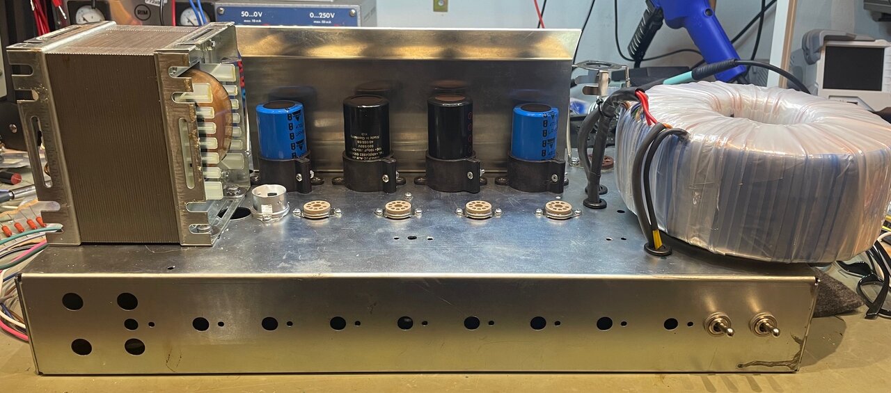

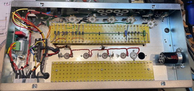

Heute hatte ich mal eine weitere Stunde und habe weiter gemacht. Habe an V6-V4 die Anodenleitungen verlegt (Lötstellen an den Fassungen mit doppelt Schrumpfschlauch isoliert) und die G2-Widerstände installiert. Das ist verdammt eng in dem YAH100-Gehäuse! Ausserdem habe ich den AT installiert:
Der Ringkern hängt nicht schief, das ist eine perspektivische Verzerrung.
In den letzten Tagen habe ich die BIAS-Potis verdrahtet und die BIAS-Messleitungen von den 1 Ohm-Widerständen an die Buchsen geführt.
Jetzt noch V3-V1 verdrahten, den AT anschliessen und dann die Netzteilplatine einbauen. Dabei werde ich die Leitungen so lang machen, dass mann die Platine vorne oder hinten hochklappen kann, damit man im Service-Fall besser an die Elkos bzw. Röhrenfassungen kommt.
Dann kann das Netzteil getestet werden, vor allem die BIAS-Regelung. Die ist ja sehr niederohmig, damit die KT120 stabil bleiben, bin gespannt.
