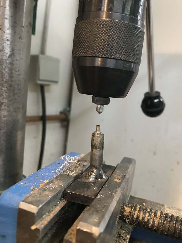

210 Turrets?
Respekt.
Ich mach das damit. Das ist deutlich schneller als mit dem Hammer und recht einfach gebaut.
