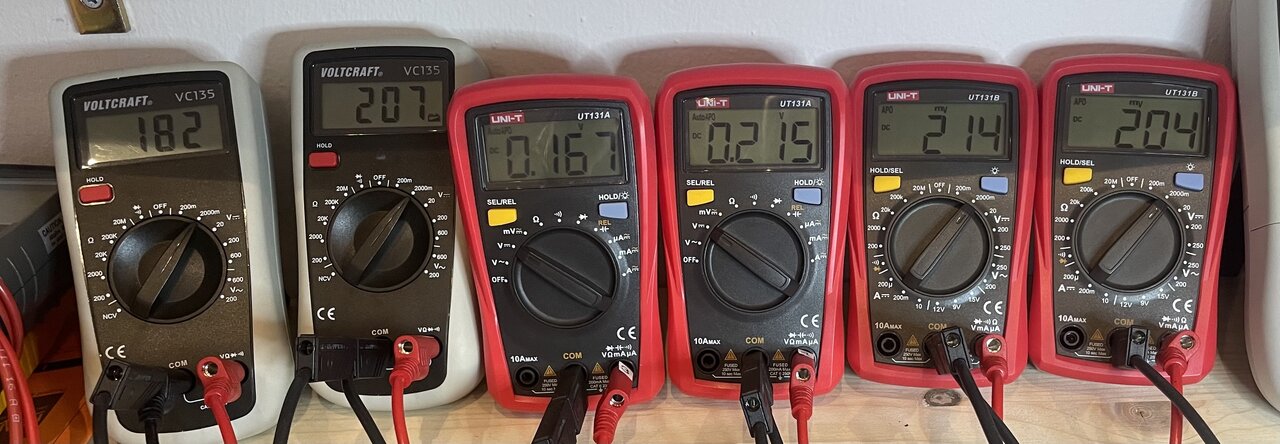

Theoretisch ja, praktisch scheinbar nein. Das kann aber auch an den unterschiedlich reagierenden KT120 liegen. Eine Seite liefert ja ca. 630mA, die andere 120mA weniger.
Die Gleichspannung an den Anodenwicklungen des Ausgangstrafos liegt unter Volllast auch gut 20V auseinander. Liegt es vielleicht an dem Übertrager?
Werde die Anodenwicklungen und die Ausgänge des Treibers mal tauschen, wenn die Differenz dann mitwandert, liegt es am Ausgangstrafo.

Die Bänke sind viel zu unterschiedlich, das muss ich beheben. Werde mal alle KT120 bei einer konstanten Aussteuerung messen und deren Anodenstrom notieren.
Dann die Bänke so bestücken, dass die Summe der Ströme der drei Röhren bei beiden Bänken in etwa gleich ist.

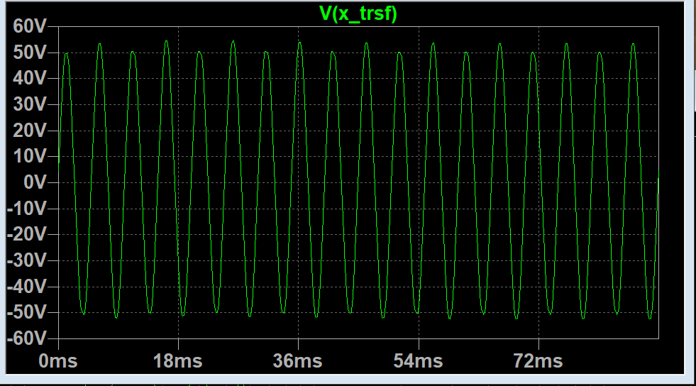

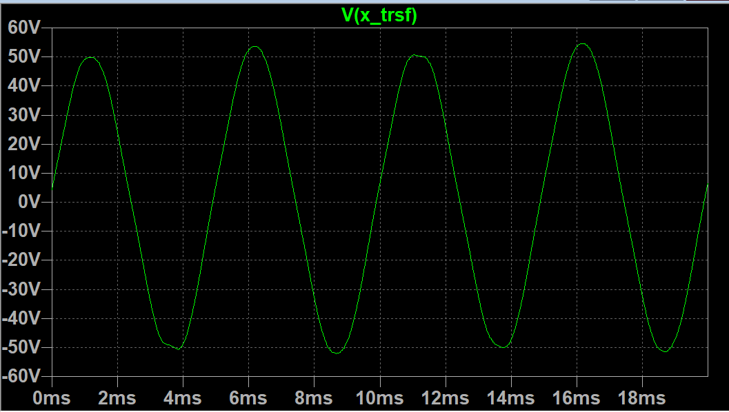

Erste auftretende Artefakte, im Analogoszi als leichtes marginales Flimmern in den Signalspitzen identifizierbar -> Aussteuerungsgrenze erreicht, oder bereits marginal überschritten

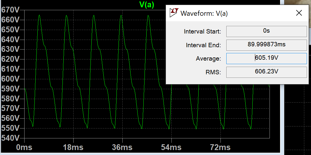

Railpannung, Veff 606V, entspricht in etwa 606V reine Gleichspannung, und entspricht Hersteller Trafodaten für Sekundärspannung bei Nennlast
Nutzbarer Headroom für unverzerrte Signalverstärkung ~550V
Ausgangsspannung
Ich denke, man sieht sehr schön wie Headroomgrenze bzw,. Aussteuerbarkeit mit der Welligkeit die sich der Railspannung überlagert miteinander verknüpft sind.
Ausgangsspannung 6x6550 Verstärker: 36,6V -> 335 Watt
Ist auch kein theoretisches Geschwafel, der reale Verstärker geht gemessen an 4 Ohm bis ~350 Watt
Reaktionen: cfortner

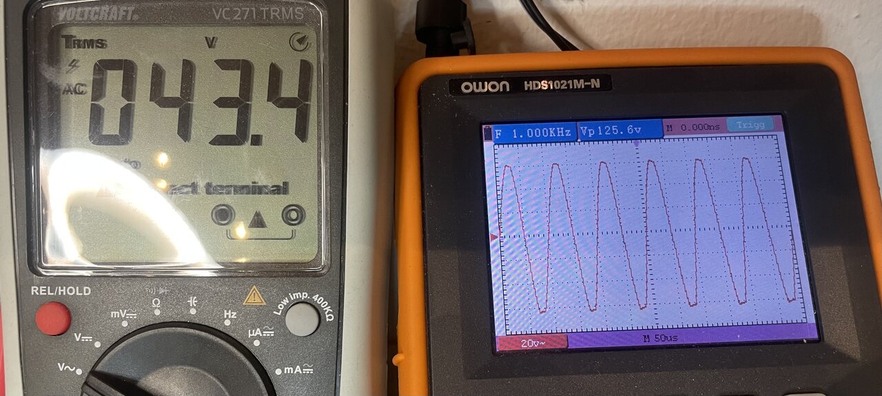

Nach noch zwei KT120 umstecken habe ich 43,8V = 480W erreicht und 15 min laufen lassen.
Immer noch nicht optimal verteilt, aber ausreichend, denke ich.

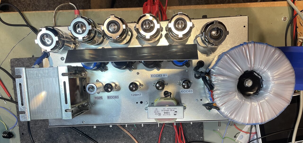

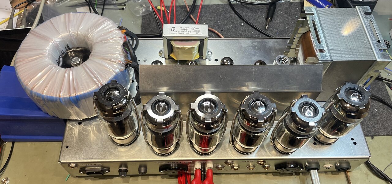

Ach ja, so sieht er jetzt aus ohne Shell:
Der überhängende Trafo verlangt nach einem Gehäuse mit Innenmass 66cm! Dazu auf beiden Seiten einen guten Adam Hall Klappgriff, oben ein grosser Ausschnitt für die Lüftung, an der Unterseite auch ein Lüftungsausschnitt, in die Rückwand kommen zwei langsam laufende 18mm tiefe Noctua-Lüfter, die die warme Luft absaugen. Das ist besser als kalte Luft auf die Röhren zu blasen.
Dann schwarz warnexen oder so. Und innen mit Alufolie ausschlagen.
