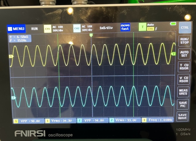

Ich habe aus meinem Mywatt-Thread mal ein paar Fotos geholt.
Der CF mit der ECC81 brachte an die sechs KT120 für gut 300W ca. 33V RMS und 94-98V SS. Dann begann er aber zu begrenzen.
Der CF im ForWatt 500 müsste schon um die 50V RMS = ca. 125 V SS bringen, und das an einen Lastwiderstand von ca. 15k, da der BIAS-Kreis so niederohmig wird, dass die 51k max. Rg für die KT120 eingehalten werden!

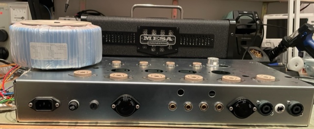

Hier eine Rückansicht des ForWatt-Chassis mit gestelltem Ringkerntrafo:
Auf dieser älteren Aufnahme sind 4 von 6 BIAS-Potis (Fender 10k) installiert, inzwischen sind es alle sechs. Zuordnung zu den KT120 von links nach rechts.
Zwischen Netzspannungswahlschalter und den BIAS-Potis sind jetzt noch 7 Messbuchsen installiert (6x Kathoden, 1x Masse), leider sind mir dabei zwei Bohrlöcher weggelaufen und sind etwas schief drin. Typisch Fortner, bin kein Filigranarbeiter im Metallwesen.

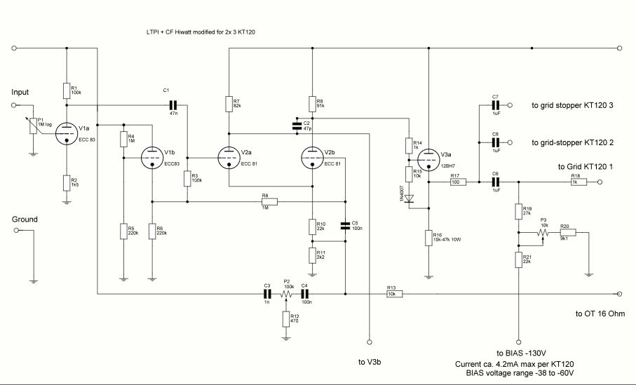

Hier die zugehörige Schaltung:
Das ist vorne bis zum LTPI die Original-Schaltung des Hiwatt 400, danach der CF mit einer 12BH7 oder einer ECC99. R14 und R17 sollen eine eventuelle Schwingneigung unterdrücken.
Die BIAS-Spannung wird nach dem Ausgangs-Kondensator des AC-gekoppelten CF eingespeist, je ein Zweig wie hier dargestellt pro Röhre. Das macht einen Rg für jede Röhre von ca. 45 - 50k aus, je nach Reglerstellung des Potis. Damit bleibt man innerhalb der Specs von 51k Rg, hat aber einen resultierenden Lastwiderstand bei drei KT120 pro Seite von ca. 15k.
Der Strom, der über den BIAS-Kreis pro Röhre fliesst, beträgt max. gut 4mA, zusammen ca. 25mA. Meine BIAS-Wicklung im NT liefert 200mA, das sollte also reichen.
Diese spezielle Schaltung hat den Vorteil, dass bei Defekt des BIAS-Potis die volle negative Vorspannung am Gitter anliegt und die Röhre zumacht statt ohne Vorspannung abzurauchen.
Die Vorstufe werde ich erstmal auf dem Breadboard testen, Ziel sind bei 410V Railspannung 50V RMS an 15k Last am Ausgang des CF. Mein Phywe Hochspannungsnetzteil wird dabei eine zentrale Rolle spielen.

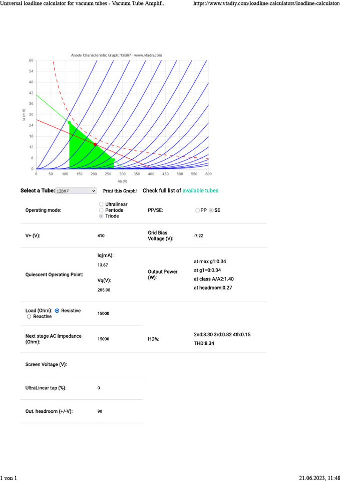

Ich bin gerade dabei, die Loadline des CF mit einer 12BH7 zu berechnen. Dazu gibt es loadline calculator, z. B. hier: https://www.vtadiy.com/loadline-calculators/loadline-calculator/
Das funktioniert alles ja ganz gut, mit einem mittleren Anodenstrom von 12mA bei 410V V+ erreiche ich einen Swing von +- 70V = 140V ss oder ca. 50V RMS.
Der Loadline-Rechner erwartet allerdings eine Impedanzangabe für die Folgestufe, hier also die Eingänge zu den KT120 und davon drei parallel geschaltet.
Die Load habe ich mit 15k angegeben, jetzt frage ich mich, wie man die Eingangsimpedanz (also AC-Widerstand) einer KT120 incl. BIAS-Geraffel bestimmt. Das müsste ja pro Röhre eine Parallelschaltung aus Rg (= ca. 50k) und der Eingangsimpedanz der KT120 sein. Probehalber habe ich die Impedanz gleich Load gesetzt. Bringt übrigens satte 9% Klirrfaktor.
Hat jemand eine Idee? Der Rg ist ja ganz einfach zu messen, G1 zu Masse im ausgeschalteten, spannungslosen Zustand. Die Impedanz wird man berechnen müssen bzw. ist aufgrund des großen Eingangswiderstandes der Röhre = Rg. Oder?
