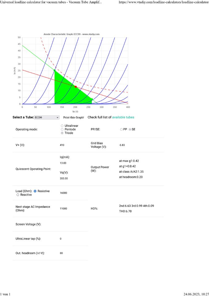

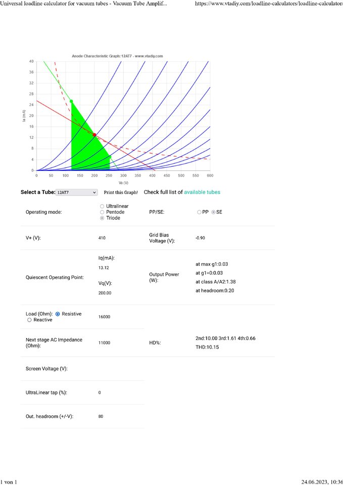

Ich habe hier den CF einmal mit der ECC99 und einmal mit der 12AT7=ECC81 berechnet. Die ECC81 reicht absolut nicht aus, das gewünschte Ergebnis (50V RMS an DC 16k und AC 11k bei Va 410V) zu liefern.
Hier die ECC81:
Die Leistungsgrenze wird gnadenlos überschritten. Anders bei der ECC99:
Hier bleibt alles im grünen Bereich bei einer Ausgangsspannung von 50V RMS.

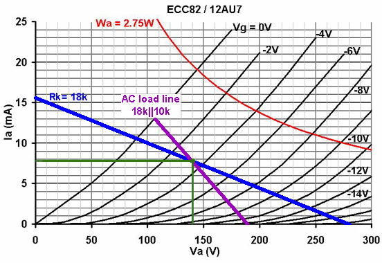

Hier noch eine Erklärung von Blencowe:
Choosing the Load
A cathode follower is simply an ordiary gain stage that has been turned on its head. Although the load is in the cathode circuit rather than the anode, a load line can still be drawn in the usual way (see the basic triode gain stage). Generally we would like the load resistor (Rk) to be smaller than the exturnal load impedance that the cathode follower will be expected to drive. If it isn't, then the AC load line will rotate so much that output signal swing (headroom) will be much less than anticipated. It is therefore desirable to use as low a value for Rl as possible, as low as we dare without taxing the power supply too much. Operating at the highest anode current we can afford will maximise bandwidth and drive into capacitance loads. In this case an 18k load resistor has been chosen, which is low enough to maintain a reasonable swing into loads as heavy as 10k. In this example the HT is 280V.
Das bedeutet, dass man einen CF genau so berechnen kann wie eine Kathoden-Basisschaltung.
Nö. Das gilt ja nur für die eine Halbwelle. Das mittelt sich in der Praxis genau so aus wie bei einer SE-Endstufe - bei einer EL84 in üblicher Auslegung sieht das ganz ähnlich aus. Die ECC81 wird allerdings komplett an ihrer Leistungsgrenze betrieben.
Ob man das bei dieser Röhre will, weiß ich nicht. Daher hat es schon viel Sinn, entweder eine stärkere Röhre zu nehmen (das könnte auch eine kleine Pentode sein) oder beide Systeme der ECC81 parallel zu schalten.
