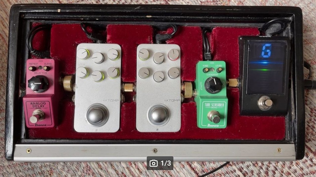

  • #23
falls Du den Patienten in liebevolle Hände geben möchtest
Tut mir leid, er sagt, er fühlt sich bei mir sehr wohl. Und so sauber sei er seit langem nicht mehr gewesen... 😉
Das ist aus der ursprünglichen Anzeige. Durchaus liebevoll gestaltet das Board, aber über die Jahre hat es doch etwas Dreck angesetzt...
Bei mir soll er es jetzt besser haben! 😄
