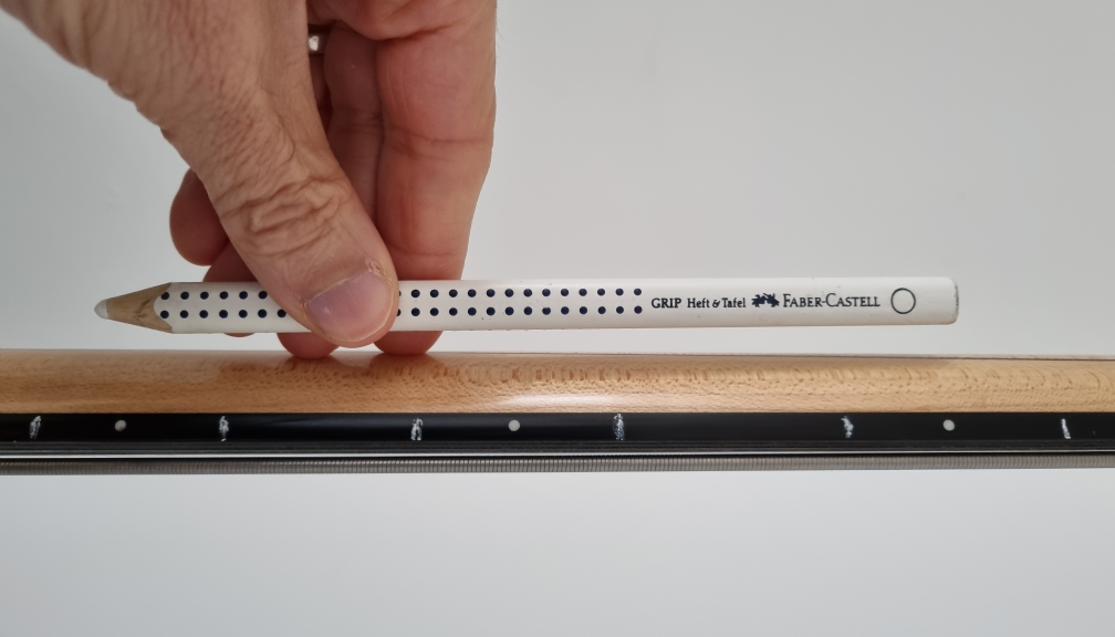

Mein fretless hat keine Fretlines, zum einen weil er so schöner ist:D, zum anderen weil ich keine brauche.
Ich schaue beim Spielen nicht auf das Griffbrett drauf, sondern höchstens auf den Hals von der Seite.
Da dort auch keine Markierungen waren, habe ich mir welche drauf gemalt, und zwar mit einem weißen Bleistift (nicht-permanent).
Ab und zu muss ich mal welche nachziehen, aber, da ich aber dort nicht draufdrücke, eher selten.
(Kann man sicher auch schöner malen.)
Das mit der nichtpermanenten Markierung ist auch eine Idee, weil man den Rand normalerweise nicht berührt.
Das ist so ein Bleistift, oder? https://www.amazon.de/Faber-Castell-113201-Farbstift-Grip-Tafel/dp/B00B43Z14C/
  • #48
Ja, ich glaube, das ist genau der Bleistift.
Es lässt sich wieder abwischen, nach ein paar Jahren vielleicht aber nicht mehr komplett rückstandsfrei.
Reaktionen: md_t2

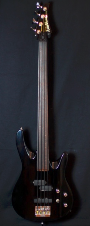

Ich war gerade im Laden um die Ecke und da waren zwei fretless ohne fretlines.
washburn mit Punkten auf den "Bünden" und stagg mit Punkten zwischen den "Bünden"
washburn funktinoiert - stagg nicht.
Edit: der Washburn hatte azwischen den Punkten oben auch noch die Zwischenpunkte für die Bünde dazwischen auf dem Griffbrett! Dazu noch ab dem 12. Bund unter der G-Saite jeden Bund markiert, wwas die Orientierung da unten absolut erleichterte. Was haben die sich da bei SIRE nur gedacht? "Wir nehmen den normalen Hals und lassen die Bünde weg." Oder was???
Was für ein Blödsinn. Ich bin echt genervt davon. Dann kann man die Punkte auch einfach ganz weglassen. So ein schöner Bass und einfach für mich total unbrauchbar, weil die Orientierungsmarkierungen es mir erschweren. Leichter wäre es sogar, wenn die Punkte nicht da wären.
Jetzt die Punkte wegbohren, ausfüllen und neu setzen ist auch en Operation für sich .... da hab ich eigentlich keine Lust zu...
So einer wars - perfekt ausgestattet. 3;5;7;9;12 sind von oben markiert. 1;2;4;6;8;10;11; und ab 13 alle unten auf dem fretboard ... ob das jetzt hübsch ist, ist nochmal eine andere Frage. Mir würden 3:5:7:9:12 etc oben ausreichen.
Weniger geht auch aber nicht zwischen die "Bünde" bitte. :/ echt ätzend!
