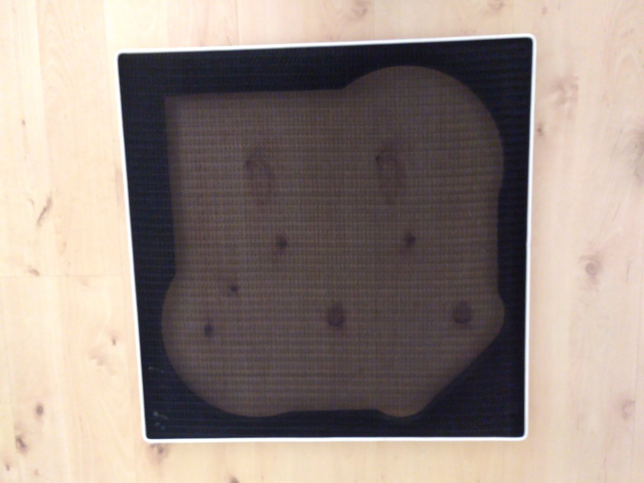

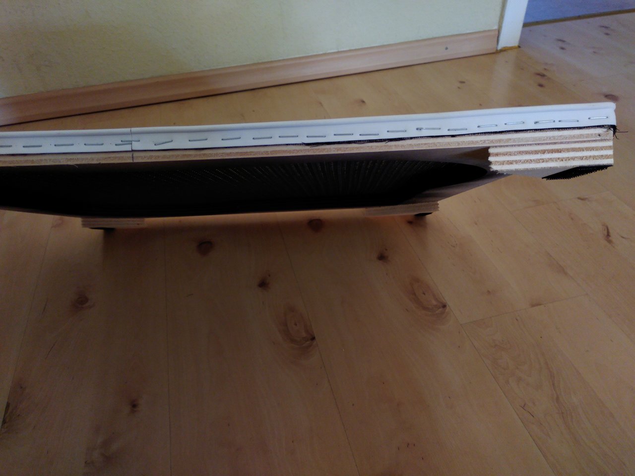

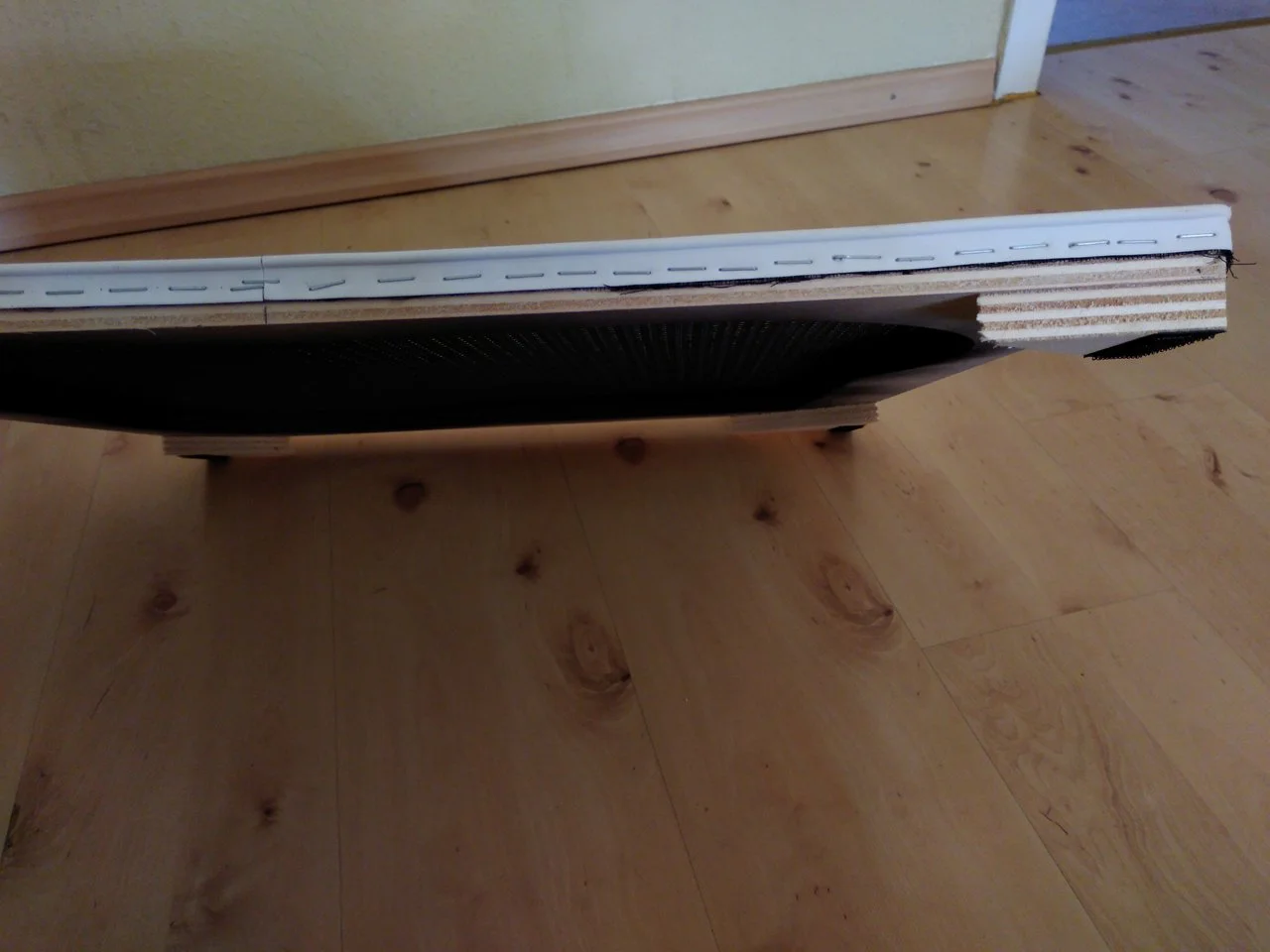

Auf den Bildern ist der Frontrahmen zu sehen. Wirklich klasse gemacht. Einfach herausnehmen und man hat alles was man braucht.
Der Rahmen ist 57cm x 57cm groß.
Ich würde nun so vorgehen:
- alte Bespannung vom Rahmen lösen
- neuen Spannstoff auf 60 x 60 cm schneiden (dann hat man genau 1,5 cm überstand zum tackern)
- neuen Spannstoff (mit Hilfe von 2 weiteren Händen) stramm ziehen und fest tackern.
That's it! (Hoffe ich)

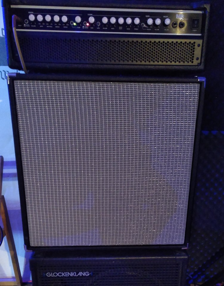

So! Es hat geklappt :bier:
Danke für eure vielen Ratschläge!
Bin wieder frisch verliebt in meine FMC :lechz:
Geile Box!
...Jetzt muss nur noch eine zweite davon her...
Reaktionen: Bassman135, bassilisk, Talisker und 2 andere
  • #18
Sieht doch richtig gut aus.
Wie hast du es jetzt gemacht?
8 Hände
Neuer / alter Rahmen
Reaktionen: Talisker
  • #19
4 Hände haben voll ausgereicht. Meine Freundin ist hat mir mehr (oder weniger) freiwillig geholfen :whistle:
Habe den alten Rahmen genommen, weil der Bezug darauf wirklich nicht mehr der schönste war. Diesen allerdings vom Rahmen zu kriegen hat ein wenig Zeit in Anspruch genommen.
Gruß JD
