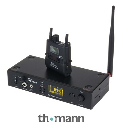

Ich kann das hier empfehlen:
Funkt halt auf 2,4 GHz, kann man aber beim t. einfach mal ein paar Tage ausprobieren.

Hmmm, das System klingt interessant...danke für den Tipp! ☺️
5.8 Ghz hätte mir zwar besser gefallen, aber ich bin irgendwie auch nicht bereit 250,- EUR mehr zu bezahlen für das ansonsten baugleiche MIPRO MI-58RT. 🤷‍♂️
Ich hab mich jetzt mal ein bisschen informiert und bin zu der Erkenntnis gekommen, dass der Aufpreis vielleicht doch gar nicht so absurd ist wie ich dachte.
Viele, die Systeme im 2,4 Ghz Bereich nutzen, klagen über Ausfälle...zwar nicht von dem System selbst (im Fall des t.bone IEM D2.4) aber von vielem, was gleichzeitig im Einsatz ist (andere Funkstrecken, WLAN des Handys, Netzwerk des Mixers, etc.).
Das mag zu Hause noch halbwegs umsetzbar sein, vielleicht auch noch im Proberaum (mit ein paar Workarounds)...aber habe ich wirklich Lust mich auf der Bühne damit auseinander setzen zu müssen? Wohl kaum. 😁
Die Frage, die jetzt also offen ist: Habe ich diese Probleme mit einem 5,8 Ghz System nicht? Oder ist es nur eine Frage der Zeit, bis dieser Bereich genauso "überfüllt" ist wie der 2,4 Ghz Bereich?
Oder ist der digitale Weg einfach nicht der richtige? Analoge Systeme gibt es ja wie Sand am Meer. Aber hat man, nachdem man mal ein digitales System ausprobiert hat, überhaupt noch Lust auf das analoge Grundrauschen? 😂

Hat bei mir alles andere im 2,4GHz-Bereich platt gemacht, ging zurück. Klang aber sehr gut. Aber in einem Raum mit Line6 oder ähnlich - no way.

Was ich aber gut fand: Keine Rauschfahnen oder Störungen wie bei den analogen Strecken
Bei mir läuft das zusammen mit einem Soundcraft UI24R (auch im 2,4GHz), meiner Line6 Strecke (G30) und einer xvive und einer weiteren Line6 G45 (oder so). ( neben 2 Sennheiser und 2 T-Bone, die aber im 830MHz) Bisher keine Probleme.
Ich hab viele InEARs probiert, billige, (t-bone iem 75, LD System Mei100, XVive (hat mir fast einen Ohrenschaden beigebracht…)), Mittelklasse LD-Systems Mei 1000G2, teuere Sennheiser XSW und EW, Shure,… tatsächlich ist das T-bone IEM 2,4G klanglich auf dem Sennheiser EW Niveau. Die billigen rauschen alle wie Sau. Das XVive macht komische Geräusche und sollte nicht getragen werden, wenn man es ein und ausschaltet. (Egal ob Sender oder Empfänger) Bei mir ist der Hund über das Sender-Stromkabel gestolpert und ich hatte 2 Tage Ohrgeräusche vom Knacks.
Die Sennheiser und auch die Shure waren gut, aber deutlich teurer als das IEM 2,4G. Das ist das einzige was bei mir geblieben ist.
