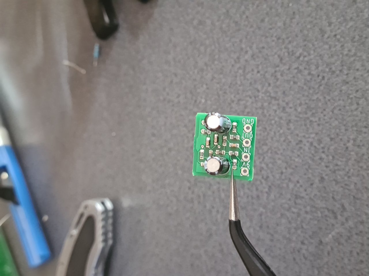

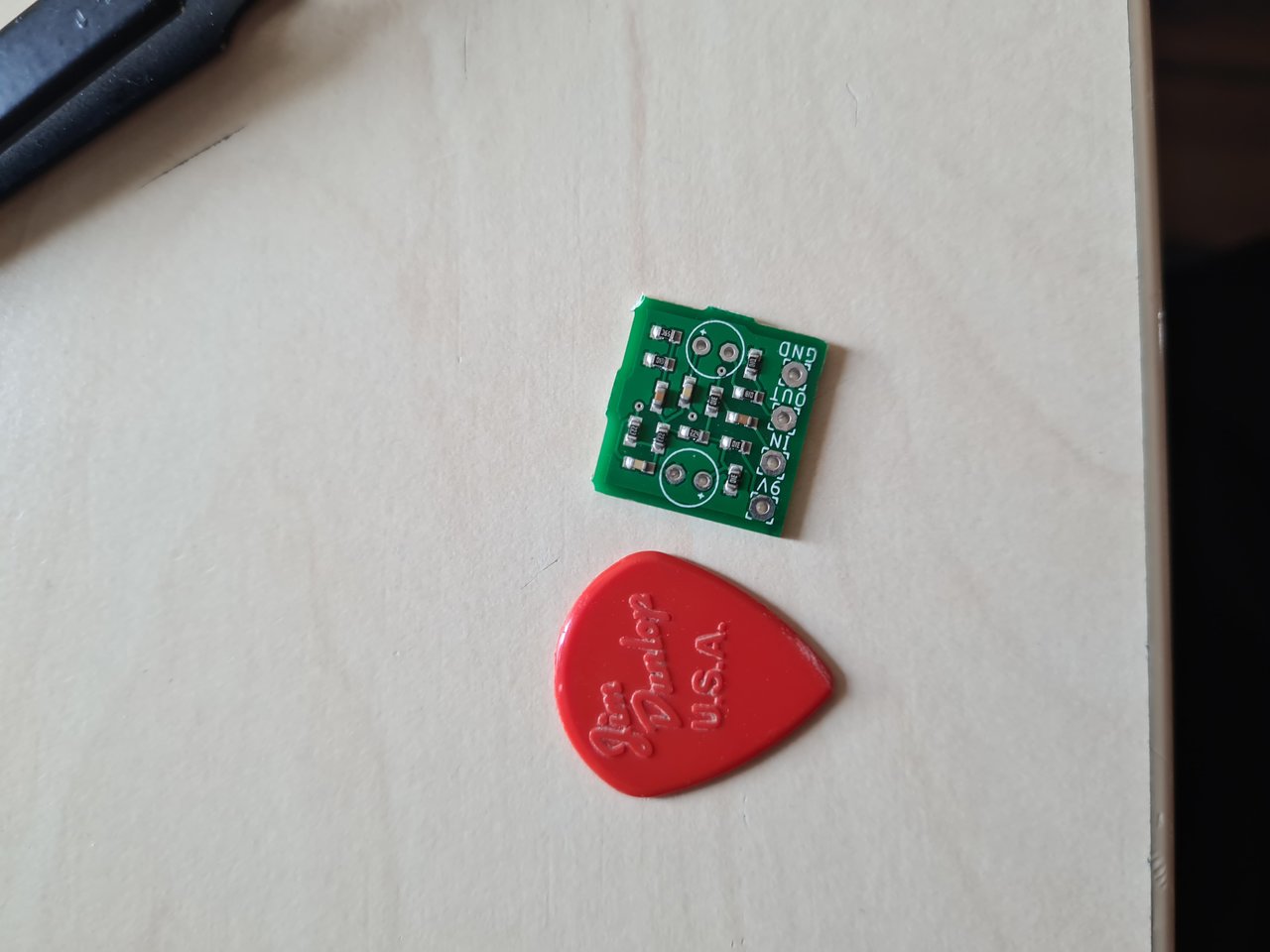

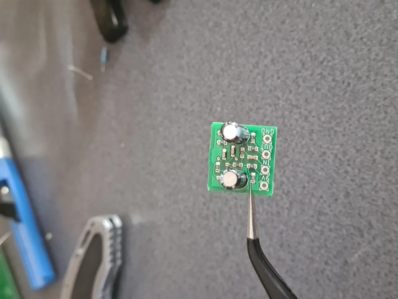

Hast Du eine neue Platine genommen oder die vorhandenen Bauteile auf der Originalplatine ersetzt?
Brauchst Du den Switch-Anschluss nicht bei Deiner Platine? Also keine Umschaltung auf Passiv möglich?
Schalter kommt auch dran. Bypass wird dann richtig per Bypassschalter gemacht. Das Bild zeigt nicht die aktuellste Version der Platine, aber von der habe ich kein Foto parat. Da ist noch ein zusätzliches Pad für einen Anschluss des Schalters, der die Intensität schaltet.

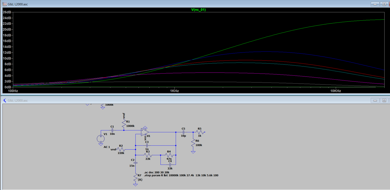

Habe die Platine so ausgelegt, dass sie per default etwas stärker zugreift als das Original, das kann ich auf Bedarf aber ändern. Ist nur das Tauschen eines Widerstandes. Per Schalter wird der Widerstand entweder deutlich verringert, was sowohl Intensität als auch Arbeitsfrequenz hochschiebt oder erhöht, was den Frequenzgang glättet. Kann nachher ggfs mal ein paar Graphen einstellen.
Spannend, würde mich auf jeden Fall interessieren, wenn Du die Graphen schon fertig hast.
Hast Du nur R7 geändert oder anderes auch?
Wen´s interessiert, hier gibt´s noch weitere interessante Infos:
Ah cool. Sonderlich viel Mehrwert kann ich dazu nicht liefern, meine sehen genauso aus :D
Habe nur nochmal ein paar mehr Werte eingefügt, die sich in der Praxis als ganz gut erwiesen haben. Je kleiner R7, desto extremer die Kurve.
