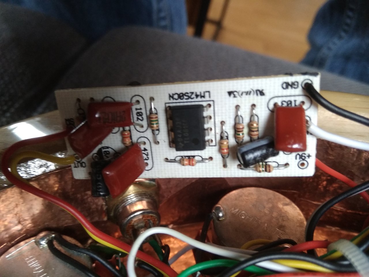

Zeig mal her mit dem steckbar!
Schön, dass es gefällt und so funktioniert wie gewollt :)
Reaktionen: bassero und anbra
  • #22
Die Tributes hatten IMHO immer einen anderen Preamp, sieht man auch am Platinenlayout. Zumindest die verbauten Teile sind mit größeren Toleranzen bei den Tributes.
Hast Du bei deinem 2012 schon die Version 1.3?
Teufel nochmal! Du hast Recht, das ist scheinbar ein anderer preamp, als bei den US. Allerdings ist klanglich alles ok und ich bin sehr zufrieden.

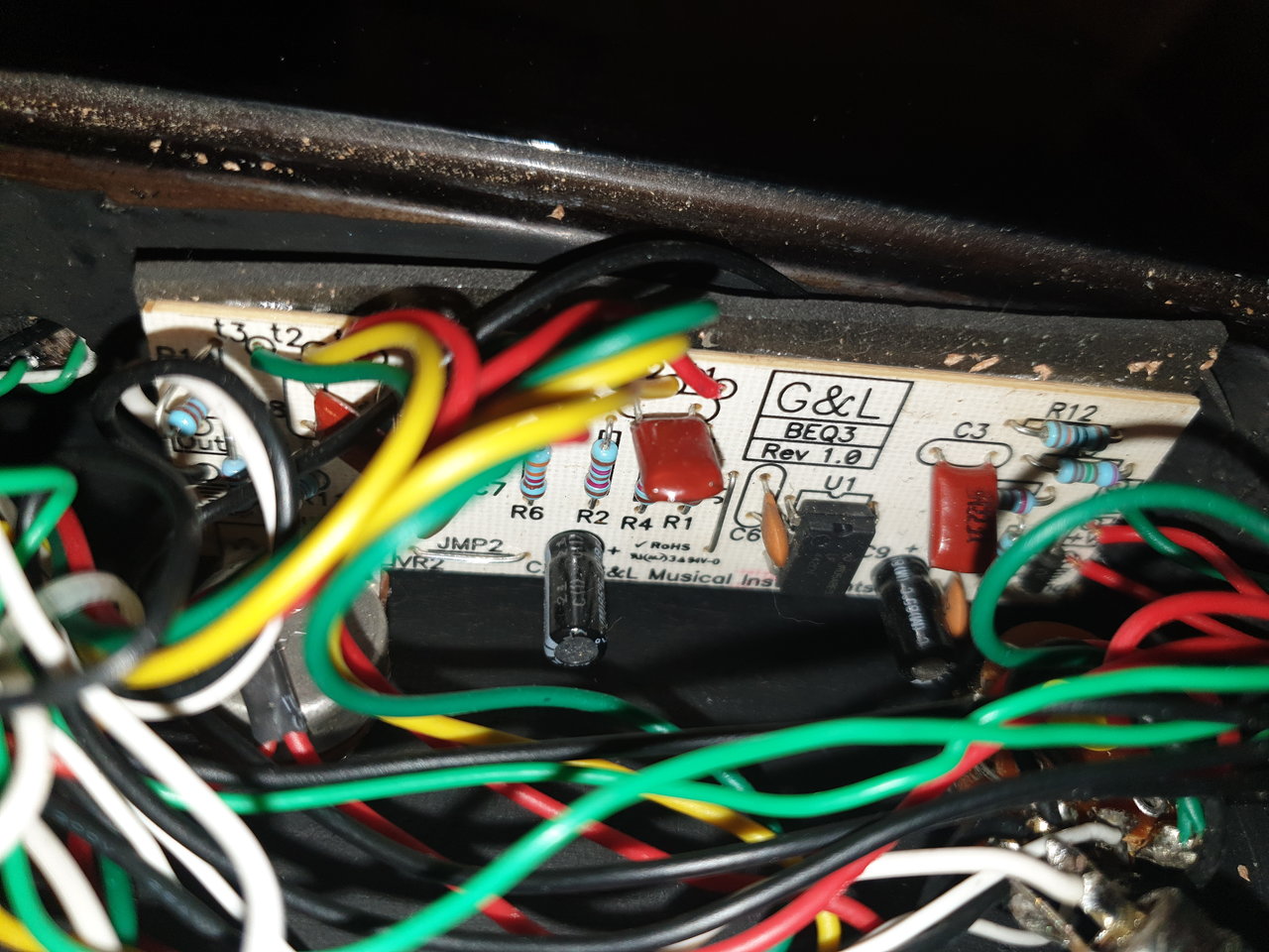

Kann mir jemand sagen ob das eine USA oder Indonesien Elektronic ist?
Die ist In meinem 2013er M2000 verbaut.

Wo soll denn der Unterschied sein zwischen den beiden? Die Pläne, die man online findet decken sich 1:1 mit der Elektronik aus dem Tribute, die ich zum Nachbauen auseinander genommen hatte.

Mir sagte einer dass bei den Tribute eib anderer Chip verbaut ist... keine Ahnung ob das so ist.
Vollkommen egal. Das is nur ein operationsverstärker. Welches Fabrikat das ist, hat hier maximal Auswirkungen auf den Stromverbrauch.

  • #31
Due USA-Preamps haben 1%-Toleranz-Widerstände usw. Die Tributes welche mit mehr, schätze 5% Toleranz.
Ansonsten fast baugleich. Habe weiter oben die entsprechenden Links auf das USA-Forum angegeben.

falls die keinen Strom fressenden Vampir reingesetzt haben wird's kaum besser klingen können als das Original. Falls doch, dann kann's schon sein dass der Sound etwas offener/transparenter klingt als beim USA-Preamp.
Dann wird allerdings auch die Batterie merkbar schneller leer!
Ansonsten würde ich mir da auch keine Gedanken machen, wenn die Schaltung ansonsten identisch ist, und sich die ganze Kiste nur im OP-Amp unterscheidet.
edit:
der LM4250 ist schon ein echtes Energiesparwunder. Da kann man schon überlegen ob man der Schaltung nicht etwas spendiert das ein paar uA mehr an Strom verbraucht, so zu Gunsten des Sounds und so...

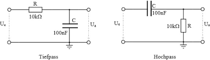

Was ich noch nie kapiert habe (ich bin auch ein elektrotechnisches Nackerpatzl) beim L2000/2500 wie da der Bassregler passiv funktioniert.
Treble ist ja noch einfacher in meiner Vorstellung, aber bei Bassfilter braucht man doch einen Filter höherer Ordnung, ... oder? Und warum haben das nicht alle E-Bässe und E-Gitarren?
Aber wie auch immer: Elektrotechnik ist für mich "pure magic". :hail::hail::hail::hail:
  • #39
Für einen Tiefpass und einem Hochpass benötigt man nur ein Widerstand (Poti) und einen Kondensator.
Reaktionen: Metalfist, StonerGreg, Ratterbass und eine weitere Person
  • #40
Die funktionieren genau so, wie Tiefpässe auch. Nur mit vertauschen Bauteilen. Allerdings wird die Hochpasswirkung hier nicht von den Tonabnehmern begünstigt (Beim Tiefpass wird die Wirkung durch die RCL Bestandteile der Pickups selbst "verstärkt" ->höhere Ordnung), weshalb der Effekt weniger drastisch ausfällt. Ich hab den Nutzen nie gesehen. Durch die geringe Flankensteilheit des Filters nimmt der mir im Nutzbereich schon zu viel weg, wenn man ihn hochdreht. Ausdünnen etc mache ich lieber am Amp/EQ Pedal. Wenns um Tiefbassfilterung geht, braucht man imho was mit höherer Ordnung. Wal haben das AFAIK in ihren Preamp mit drin.
