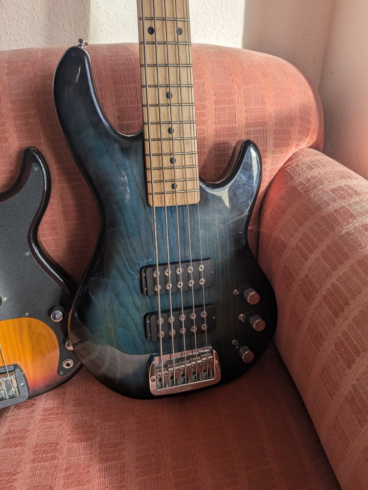

Hallo! Mein Tribute L-2500 wurde von Preuss guitars weiter modifiziert, er hat jetzt folgendes:
- US preamp
- einen neuen original G&L Tonabnehmer
Von Preuss dazu gekommen:
- US Mechaniken
- die einen Hals, von dem massiv Stärke abgenommen wurde, jetzt spielt er sich butterweich, neu matt versiegelt, keinerlei Kopflastigkeit mehr!!!
- neu abgerichtete Bünde
- deutlich niedrigere Saitenlage
- single coil Mod (klingt das geil!)
Er ist hier zu hören und zu sehen. https://www.bassic.de/threads/leos-five-fuenfsaiter-aus-der-feder-des-grossen-erfinders.14937696/#post-17961434
Ich liebe das Teil mittlerweile. Würde ich diese "Amerikanisierung" eines Tributes empfehlen? Immerhin stecken ja folgende Kosten im Bass:
500 € Grundpreis gebraucht
110 € US preamp
Tonabnehmer gab es kostenlos, Einbau 50 €
600 € Kosten bei Preuss für Hals, K-Mod etc
Wahrscheinlich würde man einen US L-2500 gebraucht günstiger bekommen. Allerdings ist alleine die Single Cool Mod und vor allem der "neue" Hals aus meiner Sicht das Geld definitiv Wert. Letztlich hätte ich einiges sparen können, würde ich selbst löten. Neben meinen Spectoren ist dies der einzige Bass, den ich wirklich permanent spiele.
Zum Abschluss noch ein Foto.
-Alex
