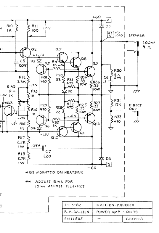

Wenn du in den FX-Return des 400RBs einen Effekt steckst und aus den Box ein Signal kommt, dann kommt auch aus dem "Direct-Out" ein Signal. Ich habe mal einen Screenshot vom Schaltplan hochgeladen:
Wie man sieht ist der Direct-Out (Line-Out) direkt an der Endstufe. D.h. der Direct-Out ist Post-EQ, Post-FX UND Post-Master. Also ganze hinten. Alles was aus den Boxen kommt, kommt in abgeschwächter Form auch am Direct-Out raus.
Noch Frage?
Achja ich empfehle immer zwischen Direct-Out und Mischpult noch eine passiv DI zu setzten. Z.B. die Palmer PAN01. Das Signal ist dann symmetrisch, galvanisch getrennt und "groundlift-able"... also alles Safe ;)
Noch Frage?
Achja ich empfehle immer zwischen Direct-Out und Mischpult noch eine passiv DI zu setzten. Z.B. die Palmer PAN01. Das Signal ist dann symmetrisch, galvanisch getrennt und "groundlift-able"... also alles Safe ;-)

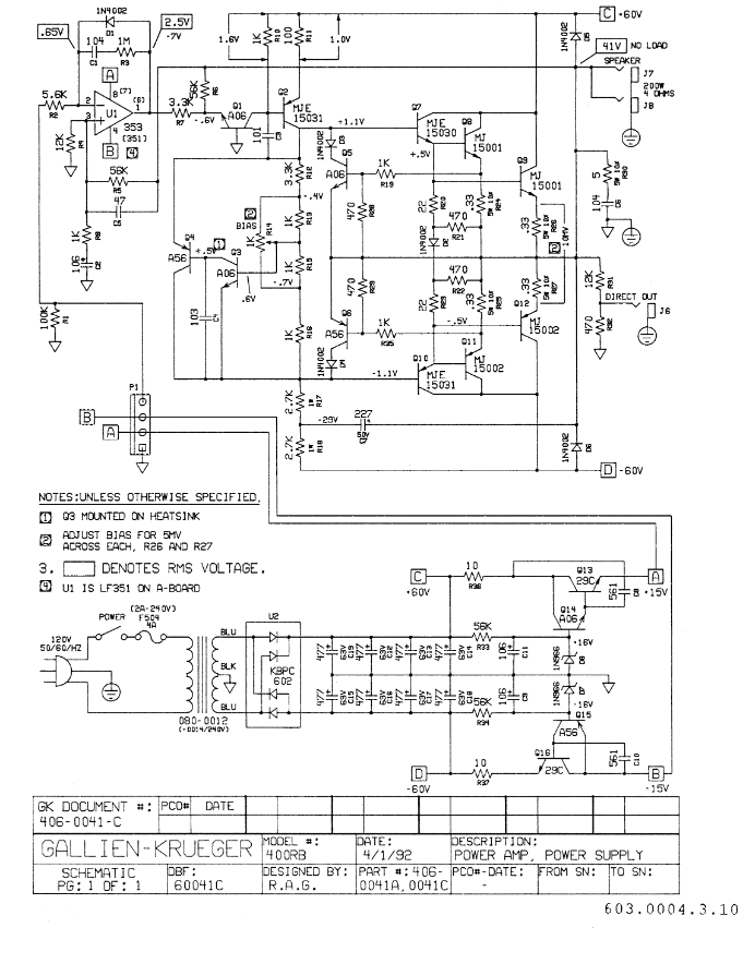

  • #1.830
Das sollte der 400RB-II sein:
Gleiches Bild in Grün. Wenn etwas kaputt ist dann kann es nur R32, also der 470 Ohm Widerstand sein.

R31 könnte natürlich auch kaputt sein, nicht nur R32. ;-)
Andere Frage: Hastest du eine DI dazwischen? War bei der DI evtl der -30dB Knopf gedrückt?
