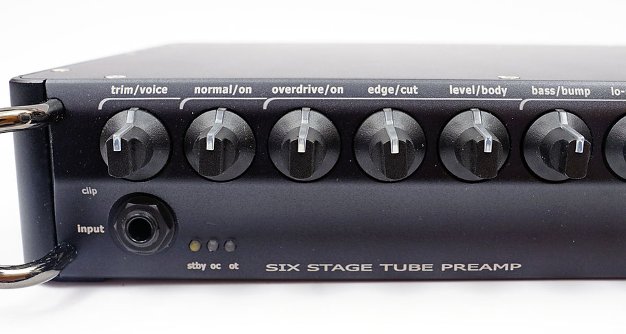

Nun wird es lustig. Die Bedienung des Legacy 800 war recht einfach gehalten und bot jetzt nicht sooo viele Überraschungen. Hier hat man das Feature der schaltbaren Potis von der MB Fusion Reihe übernommen, nur sind beim Fusion S alle Potentiometer mit einer weiteren Funktion hinterlegt, die durch drücken des Potis aktiviert werden. Sämtliche Potis (bis auf normal und overdrive...) sind weiß/blau beleuchtet. Die Zweitbelegung eines Potis wird quittiert, indem die Farbe von weiß auf blau wechselt.
Fangen wir mal ganz vorne an:
Eine Klinkenbuchse für den Anschluss des Basses steht zur Verfügung. Der Eingangspegel wird mit dem Poti trim/voice eingestellt. Das über das Poti aktivierbare voice-Preset stellt anders als das contour-Preset die Hochmitten und Höhen in den Vordergrund und betont nur ganz leicht die Bässe.
Mit dem Poti normal/on wird die Lautstärke des Clean-Kanals eingestellt. Ist der normal-Kanal gewählt, leuchtet das Poti blau, die Potis der Overdrive-Sektion leuchten nicht.
Logischerweise deaktiviert man das normal-Poti, sobald man das overdrive-Poti betätigt. Nun zeigen die beleuchteten Potis der Overdrive ihre Betriebsbereitschaft.
Overdrive regelt die Intensität des Overdrives. Edge/cut regelt die Höhen des Zerrkanals. Mit der Aktivierung des cut-Presets werden die Höhen oberhalb 5kHz beschnitten, der Sound ist nun nicht mehr ganz so "fizzelig". Level regelt die Lautstärke des Overdrives und somit Level-Sprünge zum normal-Modus, während mit body die tieferen Frequenzen betont werden.

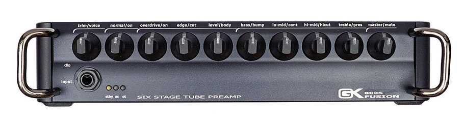

Der Fusion S ist nicht wirklich 2-kanalig aufgebaut. Der Clean- sowie der Overdrive Kanal verfügen über eine getrennte Eingangslevel-Regelung, der 4-Band Equalizer kann nicht für jeden Kanal getrennt eingestellt werden.
Der Equalizer ist wie folgt aufgeteilt:
  • Bass: ± 10dB @ 60Hz
  • Lo-Mid: + 6dB/-10dB @ 250Hz
  • Hi-Mid: +6dB/-10dB @ 1kHz
  • Treble: ± 14dB @ 7kHz
Mit den der jeweiligen Potis schaltbaren Presets können Bässe bei 60Hz gepusht werden (bump), die typische EQ-Badewanne ("cont": +2dB @ 50Hz, -10dB @ 500Hz, +3dB @ 7kHz) und/oder ein HiCut aktiviert werden. Bei Bedarf kann man aber auch gerade die Höhen bei 3kHz mehr in den Vordergrund stellen (Pres).
Der Masterregler dient gleichzeitig als Mute-Switch. Beide Funktionen in einem Poti zu vereinen, finde ich jetzt aber nicht sooo gelungen...

Mmh, ich bin sicher nicht die Zielgruppe, aber die Front ist sowas von undurchschaubar - 10 Regler mit kleiner Beschriftung, alles gleich ... ab 40 geht da ohne Lesebrille doch nichts mehr, oder täusche ich mich?
