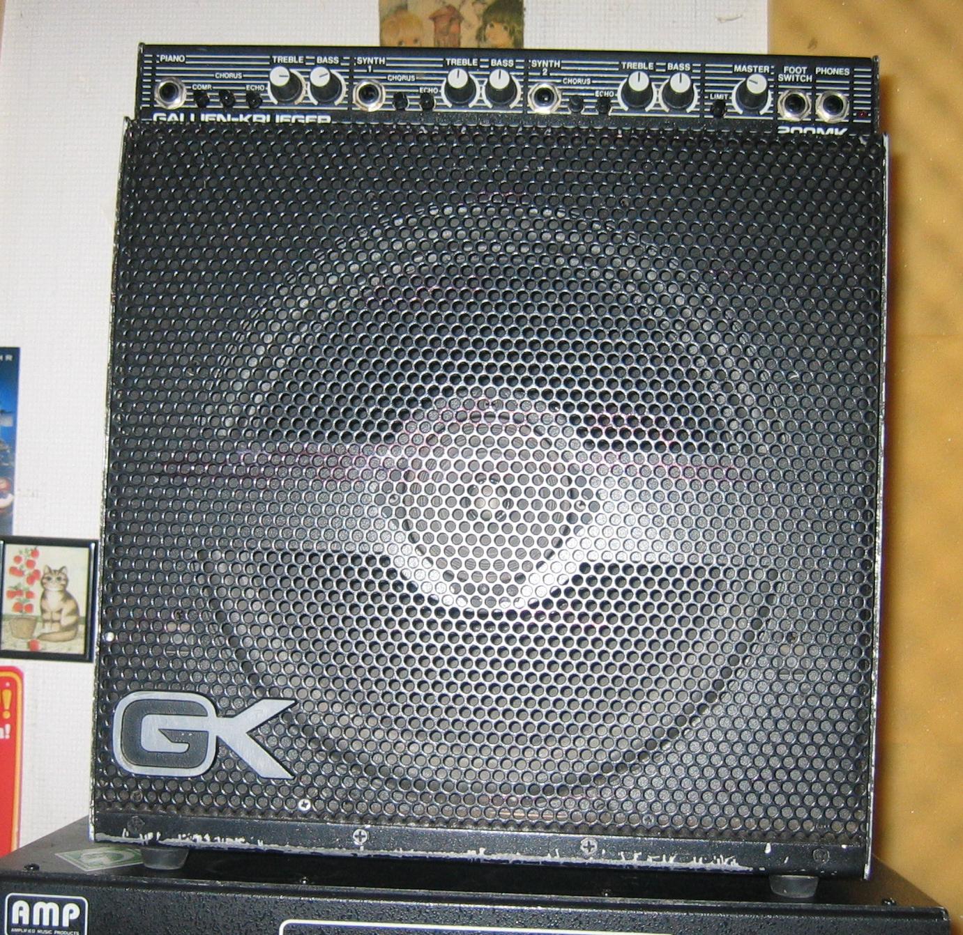

Ich habe seit ca.1990 einen 200mb für E-Bass und mir
vor kurzem einen 200mk für meinen EUB gekauft.
Das ist ein Keyboardmonitor mit Hochtöner und
einfacher Klangreglung, erstklassig für A-Bass, Fretless usw.
Dann hab ich mir mal einen 150mb, aus der zweiten Serie mit
Parametrik und ich glaube EV Speaker geliehen.
Mit dem Teil komm ich nicht zurecht. Ich hab dann
glaub ich den Speaker abgeschaltet und war froh als der Gig
vorbei war. Einfach kein Vergleich, stumpf und pappig,
nichts sonores oder knurriges, man braucht die ganze
Klangreglung um das "Billige" aus dem Spiel zu nehmen.
Beim MK brauch ich keinen EQ, der geht warscheinlich auch für
Akkordeon oder Mandoline. Digitalpiano geht, logo !
Die Serie III sollen ja wieder OK sein, hab ich nur mal flüchtig
im Laden gehört, kann ich nix fundiertes drüber sagen.
