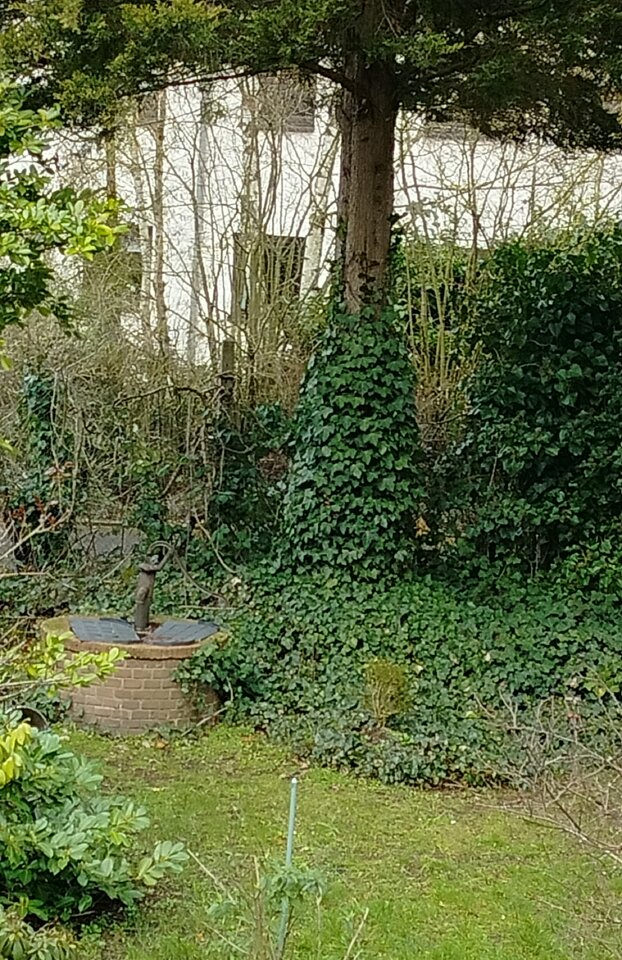

Ich hatte sogar so eine Schwengelpumpe im Garten, aber leider hat sie nicht mehr funktioniert, weil irgendetwas undicht war.

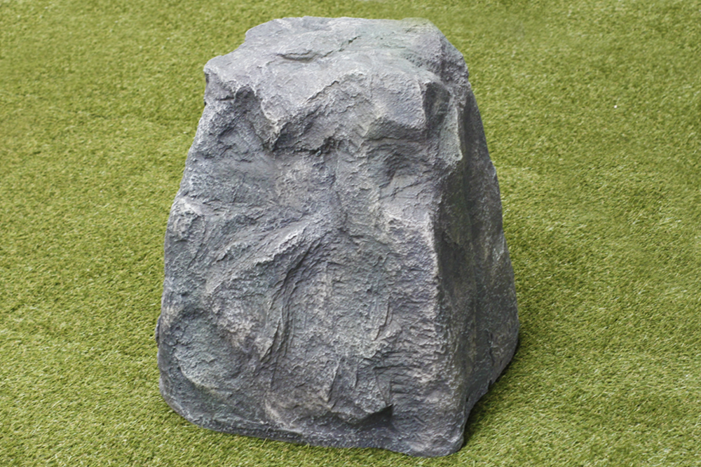

Den Stromanschluß würde ich in so einem künstlichen Abdeckfelsen für Außensteckdosen aus Glasfaserverstärkter Kunststoff (GFK) neben den Brunnenschacht stellen. Die sind spritzwassergeschützt.
Also: Rückschlagventil, Schachtabdeckung und Abdeckfelsen für Stromanschluss.

Deinen Vorschlag mit dem Steckdosenfelsen muss ich mir anschauen. Danke! :-)
