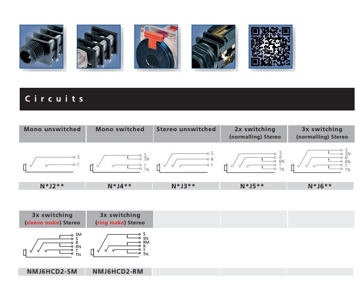

je nach Ausführung sind die Buchsen etwas komplex:
