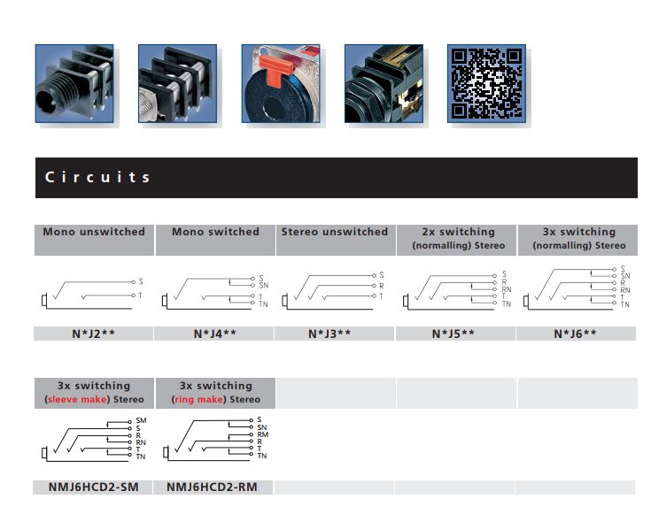

Du hast es noch nicht ganz verstanden, ich habe weiter oben schon mal geschrieben, das die Buchsen Schaltkontakte haben, die über Federdruck durch das Stecken des Steckers betätigt werden. Da kommst du mit deiner Methode nicht dran. So reinigst du nur die Kontakte des Steckers, was sicher nicht schlecht ist, aber bei meinem Amp waren besagte Schaltkontakte die Übeltäter.
Genau, da muss man auf machen und schauen, ob man dran kommt. Dann mit Löschpapier oder so und Kontaktspray oder auch Ballistol dazwischen wischen.

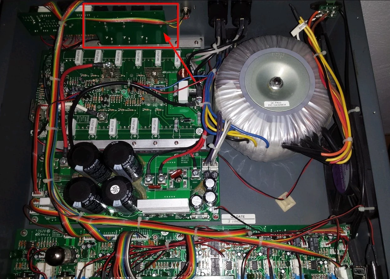

Bei dem einzigen Bild der GBE-Innereien, das mir Gugl ausspuckt, sieht man, dass die Buchsen auf eine Platine aufgelötet sind, die senkrecht zur Endstufenplatine steht. Je nachdem, wie diese befestigt ist, kann man sie mehr oder weniger einfach rausnehmen und die Kontakte reinigen bzw. falls möglich gleich die Buchsen tauschen.
Wenn die ganze Buchsenplatine ausgebaut ist, besteht auch keine Gefahr, dass man im Amp etwas versifft.
Also Platine raus, reichlich Kontaktspray rein, nach 10 Minuten mit reichlich Spiritus auswaschen, trocknen lassen, einbauen.

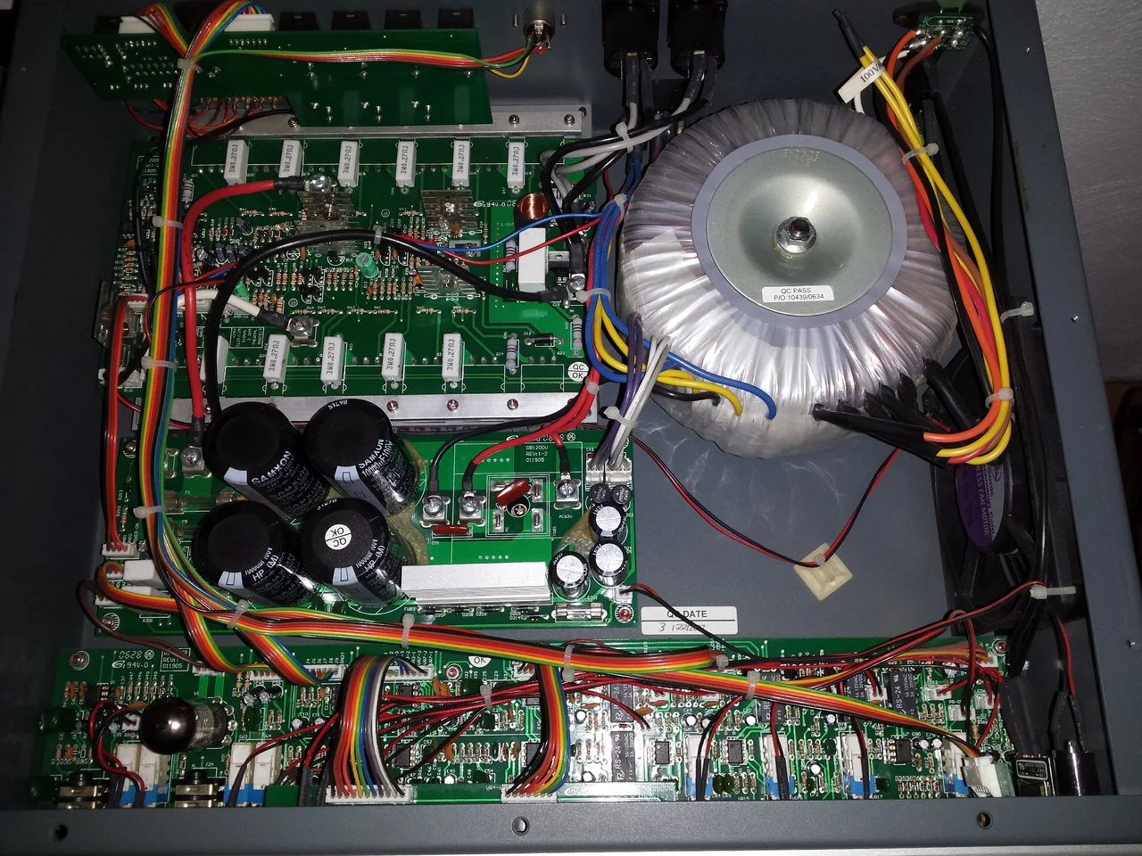

Keine Ahnung ob man da was erkennt

das sind wohl die Anschlüsse, um die es geht?
Das sieht doch ganz gut aus, als ob Du die Platine leicht ausbauen kannst und separat behandeln kannst, ohne den ganzen Amp zu versabbern. Mach doch nochmal Foto vom roten Kasten n bissi näher und von oben. :-)

Jo da sind die Buchsen :)
Puh...dann muss ich das gute Stück erst mal wieder aus dem Rack rausholen und aufschrauben.
