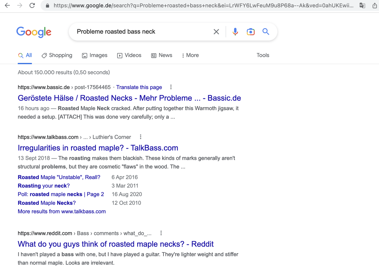

Nun, zum Lesen: So funktioniert das Internet halt. Die grösste Gerüchteküche der Welt. Da haben Fleetwood Mac schon vor 45 Jahren ein im übrigen sehr gut verkauftes Album drüber gemacht.
P.S.: das nächste Bild sollte für sich sprechen können:

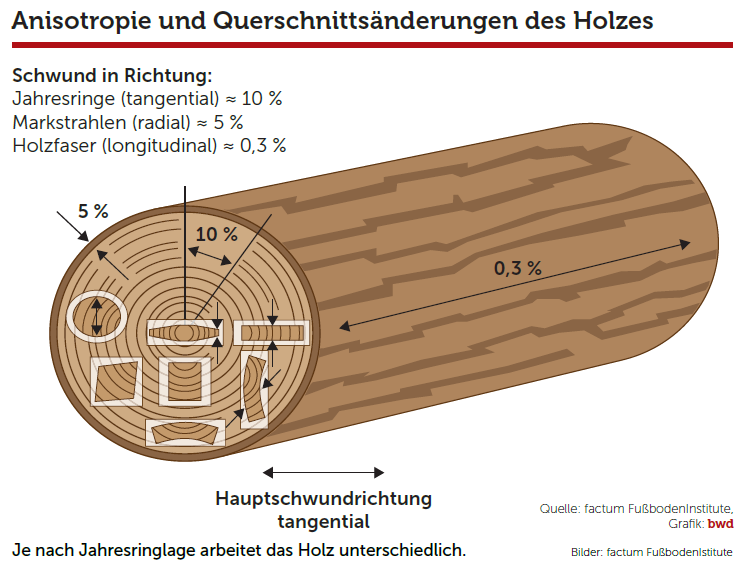

Ursprünglich wurde Thermoholz für den Außenbaubereich entwickelt, um Konstruktionsholz auf Dauer resistent gegen Schädlinge und vor allem Pilzbefall zu machen. Das erreicht man, indem man dafür sorgt, dass das Holz zu keinem Zeitpunkt mehr als ~20% Wasser enthält.
Grundsätzlich verhält sich Holz so, dass es sich immer der Feuchtigkeit seiner Umgebung anpasst... so ähnlich wie ein Schwamm. Das nennt man Holzfeuchtegleichgewicht. Wasser aus der Umgebung (Luft oder Boden) lagert sich an den Zellwänden des Holzes an oder wird abgespalten. Für die Chemiker unter uns: in den Zellwänden sind sehr viele freie OH-Gruppen von Lignin- und Cellulosemolekülen, an denen das Wasser andockt.
Ziel ist es nun, das Holz in einem DAUERHAFT trockenen Zustand zu halten und ihm auf chemischer Ebene die Möglichkeit zu nehmen, Wassermoleküle anzulagern, sprich: das natürliche Holzfeuchtegleichgewicht auszuhebeln. Das kann man entweder mittels chemischer Blockade der genannten Andockstellen in den Zellwänden erreichen, oder indem man diese mittels Hitze gleich ganz aus den Zellen entfernt. Das geschieht indem das Holz über etliche Stunden hinweg bei bestimmten Temperaturen "gebacken" wird. Die OH-Gruppen lösen sich unter der Hitzeeinwirkung aus den Zellwänden heraus und es kann sich nach der Behandlung kein Wasser mehr im Holz anlagern. Damit hat man die Möglichkeit geschaffen, den fiesen Fäulepilzen das Holz dauerhaft madig zu machen - super geile Erfindung.
Für uns wird ein Nebeneffekt der ganzen Geschichte spannend: mit dem aushebeln des Holzfeuchtegleichgewichts ist gleichzeitig auch die sogenannte Quellungsanisotropie des Holzes beseitigt. Holz quillt und schwindet durch Wasseraufnahme und Wasserabgabe... und zwar in den unterschiedlichen Dimensionen radial/tangential/axial unterschiedlich schnell und stark. Hier ein Bild zur Verdeutlichung:
Während die axiale (also quasi in Längsrichtung zum Stamm) Quellung/Schwindung so gering ist, dass man sie vernachlässigen kann, sorgt der Unterschied zwischen radialer und tangentialer Quellung/Schwindung dafür, dass sich Holz beim trocknen in allen möglichen unerwünschten Arten verformt oder gar reißt. Und genau das soll beim Thermoholz nicht mehr passieren, was auch physikalisch sehr gut nachweisbar ist.

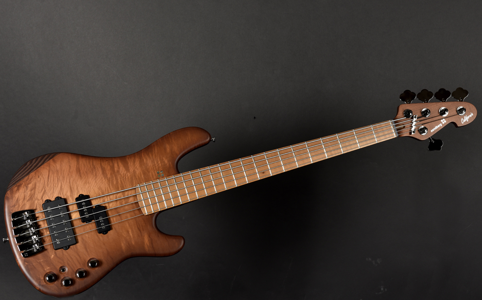

Wenn man aber all diese Punkte beachtet bzw. der Bassbauer sie beachtet hat, wird man mit einem sehr resonanten, leichten und stabilen Hals bzw. Instrument belohnt. Wilden Gerüchten zufolge soll irgendein Irrer neulich bei Sandberg einen ganzen Bass komplett aus Thermoholz zusammengenagelt haben :ugly: sieht dann ungefähr so aus:

Super erklärt @rootbert. Vielen Dank und der von Dir zusammengenagelte Bass gefällt mir nach wie vor sehr gut:great:
