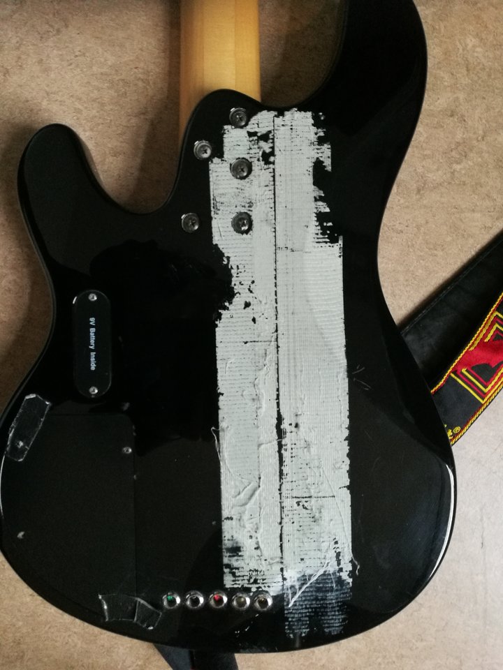

Moin,
seit ein paar Jahren drücke ich mich ob des passenden Hilfsmittels vor dieser Arbeit: Einer meiner Bässe hat auf der Rückseite Rückstände von Gewebeklebeband. Ich habe quasi die erste Schicht vom Panzertape abgelöst, aber Teile des Gewebes und Klebereste sind noch auf dem Korpus. Alles gut durchgetrocknet. Ich kann die "Fäden" abziehen, damit kleine Staubwolken an Kleberesten (?) entstehen. Sicherlich nicht allzu gesund.
Wie bekomme ich die Sch***e von meinem Bass? Ich bin für jeden Tipp dankbar. Dinge, die ich ohne Erfolg ausprobiert habe: Mit einem nassen Lappen einwirken lassen und Ethanol. Hat beides nicht so wirklich geklappt ...
Terpentinersatz oder Petroleum (in dieser Reihenfolge probieren).
Schadet i.d.R. dem Lack nicht und löst den Kleber. Bei altem/harten Rückständen einwirken lassen.
Alles Wasser/Alkohol/Spüli - also Wasserverdünn- und -mischbares geht i.d.R nicht.

Mit Alkohol/Ethanol wäre ich eher vorsichtig, weil dieses evtl. die sowieso schon angegriffene Lackschicht noch weiter schädigen könnte.
Ich habe, zumindest was das An- bzw. Ablösen von Preisschildern/Etiketten angeht, recht gute Erfahrungen mit Organgenreiniger gemacht - gut einweichen lassen. Zitronenreiniger würde wohl auch funktionieren, könnte aber aufgrund des recht hohen Säuregehaltes, ebenfalls Probleme machen.

Was funktioniert aber halt etwas dauert und anstrengend ist:
Mit dem Finger / Daumen rubeln bis alles ab ist....
musste das mal an einem Kleiderschrank machen, da man dort die Idee hatte diesen im zerlegten Zustand für den Transport mit Gaffa zu sichern...
Allgemein ist dieses Panzertpe / Gaffatape ein ziemlicher murks! Für die meisten Fälle reicht normaler Maler Krepp vollkommen und lässt sich rückstandsfrei entfernen.

Orangenreiniger funktioniert ganz gut, auch bei AKG Plastik (Funkmikros etc), der irgendwie weich und klebrig geworden ist.
Sollte man aber nur mit Handschuhen in gut belüfteten Räumen nutzen...

Mit Orangenreiniger kenne ich mich gut aus; das werde ich mal testen. Wenn das nicht klappt, wird's wohl Terpentinersatz. Um den Lack mache ich mir nicht allzu große Sorgen. Ist eh abgerockt.
Den Bass habe ich zu einer Zeit Band gespielt, als ich so jung, dumm und aufmerksamkeitsgeil war, dass ich unbedingt einen Patronengurt tragen musste. Aber für eine komplett kaputte Rückseite war ich dann auch wieder nicht Rock'n'Roll genug ... Also gab's mehrlagig Panzertape.

Ich nehme in so einem Fall Speiseöl und lasse das über Nacht einwirken. Die Klebereste lassen sich dann am nächsten Tag einfach abrubbeln und die Ölschicht mit mildem Spülwasser abwaschen.
Olivenöl hat sich da als wirksamstes Mittel erwiesen und ist auch am einfachsten abzuwaschen.

Oliveneöl ist ein guter Tip, speziell bei klebrigen Rückständen. Einwirken lassen, wegrubbeln und gut.
Es gibt zwar auch Sprühzeug wie Kontakt Solvent, aber keine Ahnung was da für Chemie drin ist. Dann lieber Öl.

Auch gut! Ich denke, ich fange mit sowas an. Wenn das nichts hilft, wird's halt immer aggressiver.

Dein erster Fehler: Schlechtes Tape verwendet.
Dein zweiter Fehler: Die Rückstände trocknen lassen.
Wenn die Oberfläche egal ist, mit der Spachtel abschaben. Ansonsten musst du schauen, dass du die Reste wieder weich kriegst. Einfach die Mittelchen, die schon empfohlen wurden nach und nach ausprobieren.

Ich hätte jetzt als erstes Spiritus probiert. Verdünnnung oder Terpentin wäre das Letzte womit ich es probieren würde, denn da ist das Risiko sicher am größten das der Lack zumindest matt wird.
Viele andere, recht harmlose Sachen gegenüber dem Lack, wurden ja schon genannt.

Wie sieht es mit Ballistol aus? Vielleicht einmal ganz vorsichtig ausprobieren.
Und WD 40 funktioniert unter gewissen Umständen auch ganz gut auf Lackoberflächen.

Bremsenreinigiger bringt hier rein gar nichts. Das Zeug ist entfettend, das ist dem Klebeband(rest) vollkommen egal, wenn es damit besprüht wird ;-)
Was ich machen würde:
Mit einem Föhn warm machen, damit der Kleber ggf. noch mal weich wird und dann vorsichtig, Stück für Stück runterholen und ggf. so blöd es klingt auf das warme Klebeband noch mal neues Gaffa draufkleben und dann abziehen. Wenn Du Glück hast, verbindet es sich und nimmt die alten Reste weitestgehend mit.
