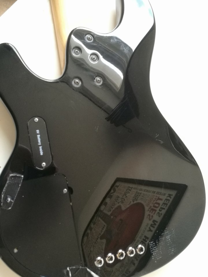

Ich habe es geschafft! Eine Mischung aus feuchtem Lappen, einem stumpfen, flachen Schraubendreher und Orangenölreiniger waren das richtige Werkzeug. Mit dem Schraubendreher konnte ich die total spröde Klebeschicht einfach abkratzen, mit dem Orangenreiniger den letzten Rest des Klebers entfernen.
Zuvor hatte ich eine Rasierklinge benutzt, aber die hat den Lack schnell zerkratzt bzw. war ich zu ungeschickt, sie korrekt zu benutzen. Über den Schraubendreher hatte ich mehr Kontrolle, sodass die Arbeit ohne großartige Kratzer vonstatten ging. Ein paar neue Macken habe ich in den Lack gehauen, aber das ist halb so wild. Nur ein letzter Rest Kleber geht nicht ab. Das war die Stelle, an der ich mit Ethanol experimentiert habe. Da haben sich Lack und Kleber wohl etwas verbunden ...
Schlechtes Handyfoto:
Reaktionen: win311, alexanderjoseph, bassilisk und 10 andere
  • #44
Ich denke so kann man ihn leben lassen!
Zumindest ich wäre mit dem Ergebnis zufrieden.
Genau, das bleibt so!
Vielen Dank nochmal an alle für die zahlreichen und vor allem hilfreichen Tipps :)
