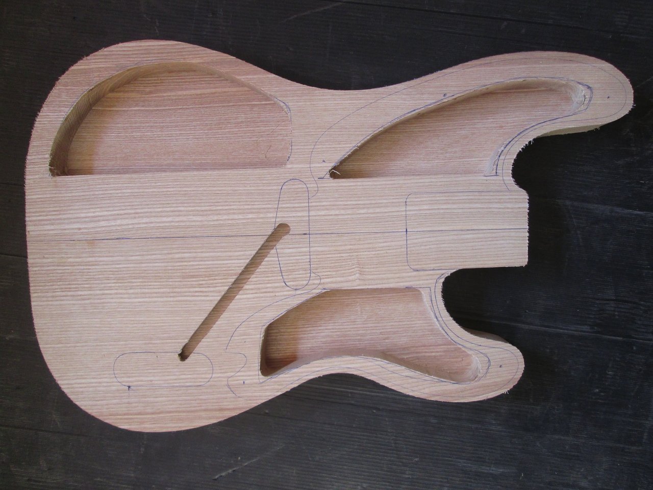

Bei dem Body wurde eine Decke abgenommen, dann gechambert, dann wieder aufgeleimt. Der Body hat 42mm Stärke, liegt aber immer noch bei 2,3kg - aber durch das Chambern konnte ich das Gesamtgewicht mit Resolites auf 4kg bringen. Hätte ihn lieber darunter gehabt, aber viel mehr ging nicht ;-)
Das Bild hab ich bekommen nachdem die Decke abgenommen und gechambert wurde...

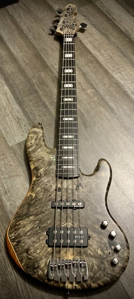

Das one trick Pony wird seltenst geschultert und fristet sein Leben im tristen Gigbag, Perlen vor die Säue 🤷🏿‍♂️
Das ist wirklich schade! Aber bei dem Gewicht wohl fast kein Wunder.
Sieht ja schon cool aus irgendwie. Aber man sieht schon bei den Bildern die Kilos. Alles sehr massiv.
Aber da bekommt man bestimmt so ziemlich jeden Ton raus, den man will, oder?
Könnte man dann ja gut in einem Heimstudio verwenden.

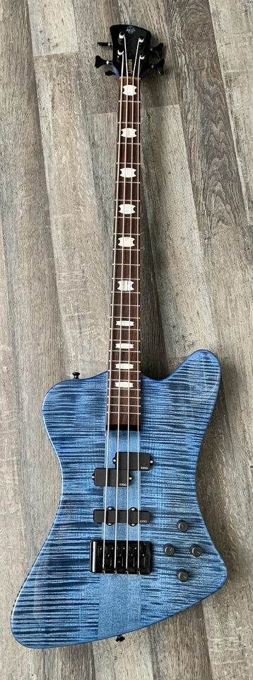

Ich halte das ja so: entweder mir gefällt ein Bass oder er muss wieder gehen.
Bei dem hier habe ich jetzt mal ein Experiment gewagt:
Habe die Gurtpinne nach hinten versetzt.
Der hat 4,5 kg und war kopflastig wie sonst was.
Jetzt hängt er absolut ausgewogen am Gurt. Das ist ein Unterschied wie Tag und Nacht. Ein ganz anderer Bass!
War aber eine extreme Überwindung! Davon gibt es aktuell nur 10 Stück weltweit 🙈. Aber der Ton gefällt mir so gut, dass ich den nicht gehen lassen konnte!
