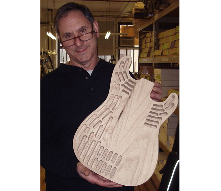

Sadowsky macht das so:
So ist das auch bei meinem spanischen Marin Cano 5er gemacht worden, plus leichter Alu-Hardware.
So wiegt das Ding mit MM/P Bestückung knapp 3,7Kg.
Mein 5er Spector ist auch gekammert, da weiß ich aber nicht, wie die das umsetzen.

Um das Thema abzuschliessen: ich hab die Kiste mal mit alten Pfennigen belegt, da passen etwa 110 Stk auf die Bereiche, die man bohren könnte. Wenn ich etwas Honigwabengerüst abziehe hätten solche Löcher mit 14mm ca. 1Quadratcm. Fläche, das wären bei 3cm Bohrtiefe 330ccm und wenn ich die von @bassilisk angegebenen Dichte zugrunde lege nicht mal ein halbes Pfund.
Das lohnt die Aktion und Schändung des Instrumentes wirklich nicht, vor allem, wenn ich berücksichtige, daß ich mit dem Austausch der Tuner die Hälfte davon schon völlig easy einfahren könnte.
Würde ich das Instrument neu bauen, wäre das was ganz anderes, da kann man das von vornherein mit einplanen, entsprechen arbeiten und nimmt dann auch solche Einsparungen gerne mit.

Ich habe das mal mit 8er Bohrungen (Tiefe weiß ich nicht mehr) für die Sumpfesche ausgerechnet. Glaube, das waren 10g/Bohrung stark gerundet.
Scheint mir extrem viel, wäre aber, weils ja die Schätzung entscheidungsrelevant korrigieren könnte, noch mal eine Überlegung wert.
Wären also ungefähr noch 20% weniger als die von @bassilisk angegebenen 690, was im weitesten Sinne plausibel klingt, wo ein Weißeschebody wie mein Fretless vielleicht bei 2,5-3kg liegt, liegt der gleiche Body in Sumpfesche bei 2-2,5kg.
Eine 8er Bohrung hätte etwa einen halben Quadratcm Fläche, ist es möglich, daß Du Dich um eine Stelle vertan hast? 4cm Bohrungstiefe bei ,5g/ccm wären 1g je Bohrung.
Aber auf jeden Fall, danke für den Anlass nochmal zu rechnen, der Dummsack von TE hat oben offensichtlich bei der Berechnung der Kreisfläche einer 14er Bohrung versagt, das sind nicht 1 sondern ca, 1,5 Quadratzentimeter, womit bei 3cm Bohrtiefe etwa ein halber Liter respektive 350g zu holen sein sollten.
