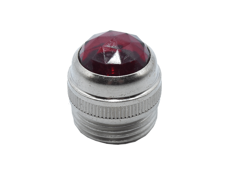

Servus,
ich bräuchte mal euer Schwarmwissen zu einem selbst für unsere Verhältnisse ultrenerdigen Detail... :D

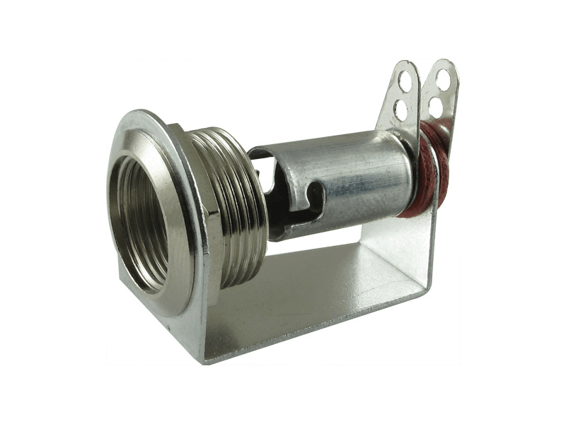

Weiß jemand, was die 'Pilot Lights' der Fender* Amps für ein Gewinde haben?
Dieses hier:
Pilot Light
In den technischen Daten wird 1/2" Gewindedurchmesser angegeben und 12,7mm. D.h. es könnte ein 1/2" UNC sein, aber auch ein 1/2" UNF oder UNEF oder oder oder... da gibt's ja 'zig verschiedene (und die britischen sind hier noch garnicht erwähnt!;-)).
Hmmm... weiß das jemand von euch?:-)
Danke!

Ich weiß es nicht.:o)
Ich gehe aber davon aus, dass du eines oder gar beide Teile hast: Männlich oder weiblich. In jedem Fall kannst du die Anzahl der Gewindegänge pro Längeneinheit zählen und dann mit einer Tabelle abgleichen. :-)
Der Unterschied zwischen UNC und UNF ist die Steigung vom Gewinde...
Wenn du es geanu wissen möchtest, solltest Du Dir eine Gewindelehre zulegen, kostet nicht die Welt, oder in einen Metall Betrieb gehen, die könnten so etwas eventuell haben.

Ich glaube Steigungen zählen tut's, der Unterschied zwischen 13 und 20/Zoll sollte trotz Rundungen rauszufinden sein...;-)

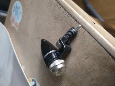

Habbisch kein Problem, Bro. Nur eine Kombination aus Bock zu basteln, nicht alle Latten am Zaun und Verzweifeln an der Nichtauffindbarkeit von einigermaßen hübschen Rücklichtern für's Radl (für Nichtbayern: Fahrrad). :DTherefore muss ich mir eine solches bauen, und was läge näher, als dafür ein Fender* Pilot Light zu verwenden?:rofl::D

Da steht auch das Gewinde dabei ;)

Da steht auch das Gewinde dabei ;-)
Wenn das am Fahrrad ist, bitte posten :D
Tatsächlich! Danke!:-) Damit ist es offenbar ein 9/16" UNEF. Krass wieviele unterschiedliche Gewinde es da gibt...!
Die Version 1 des Rücklichts habe ich schon fertig (da hatte ich ein zufällig passendes (!) Gegenstück dazu!:O!), kann ich heut abend mal posten. Aber für die Version 2 bräuchte ich jetzt einen 9/16"-24 Gewindebohrer, und der kostet eine Hand und einen Fuß...:-/ Dammit.

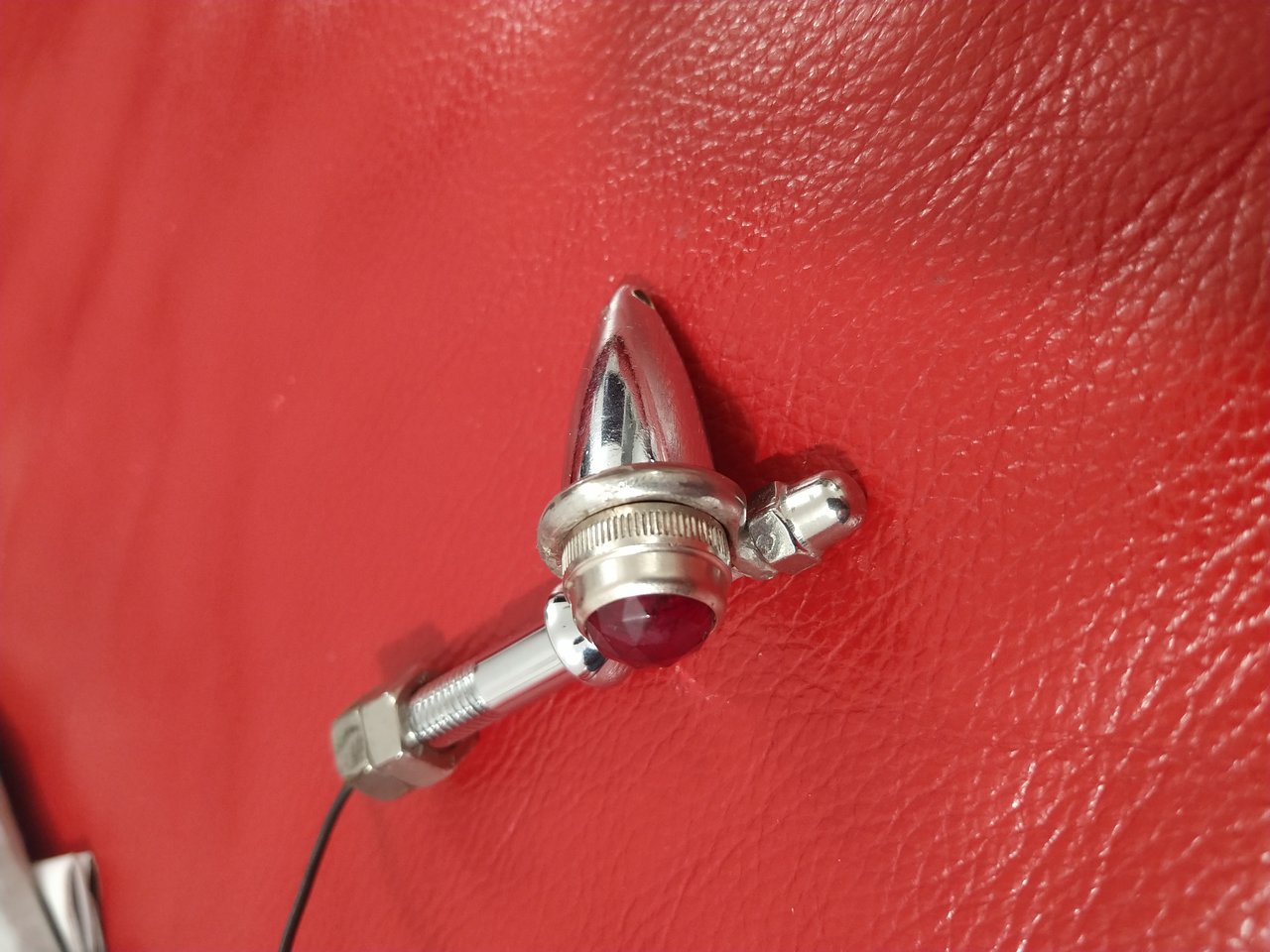

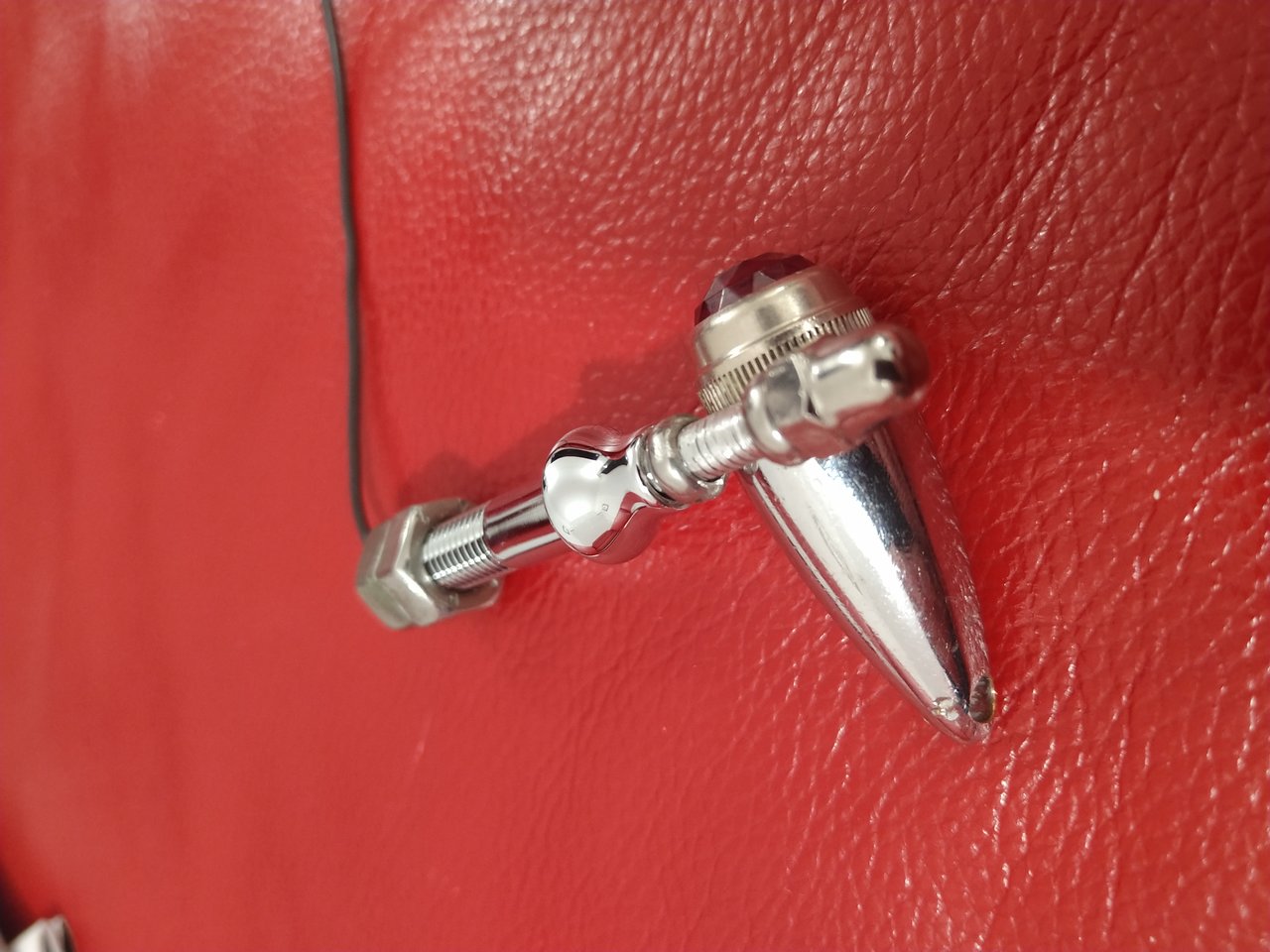

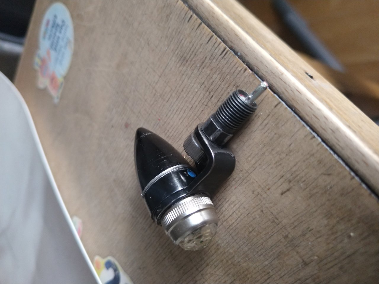

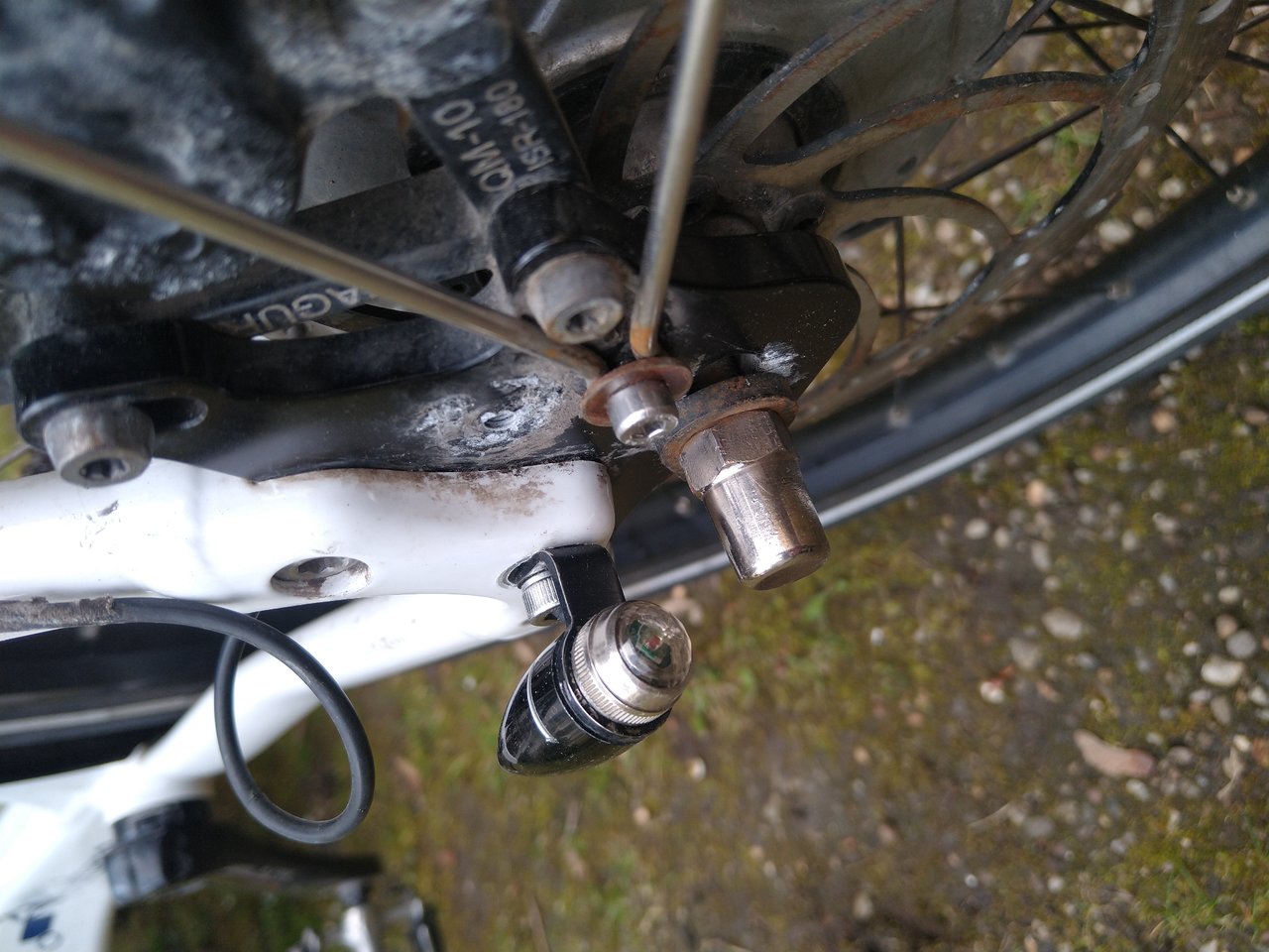

So, hier wie versprochen, Pilot Tail Light MK I:
In-situ-Fotot gibt's erst, wenn das Wetter wieder mehr zu draußenbasteln einlädt.;-)
