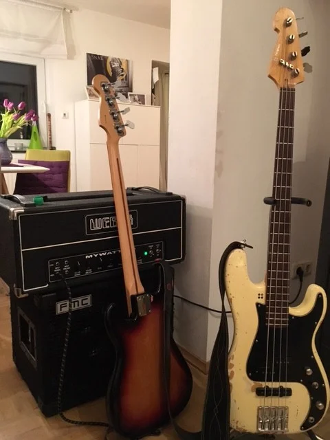

grundsätzlich steh ich im moment ganz langweilig auf weiß/creme oder sunburst.
So in etwa?
:D

Mit deinem Equipment: Am Bass den Halstonabnehmer rein, EQ neutral oder (falls vorhanden) Mitten leicht boosten, am Boss EQ 800 Hz und 4,5 kHz boosten, 10 kHz leicht cutten, Mulitcomp in der Tube Sim Einstellung ordentlich reinlangen (vor dem EQ) und wenn du den FMC Preamp hast, die "Ampeg" Einstellung mit viel viel Gain und Mitten und Höhen ;-)
