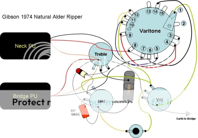

Ich sammle hier mal weiter Schaltpläne für den Ripper:
  • #53
Einen alternativen Drehschalter für den Bass bekommst Du übrigens bei Musikding leider nicht in ausreichender Qualität. Da habe ich schlechte Erfahrungen gemacht - zu billig. Die Drehschalter bei Tube-Town sind solider.
Zum Schaltplan - dem "richtigen": Da siehst Du hintereinander drei Potis: zuerst die Höhenblende mit dem 47 nF gegen Masse. Dann den Varitone/Mitten mit Spule und 100 nF gegen Masse. Dann das Lautstärkepoti. Davor ein reiner PU-Wahlschalter.
In der zuletzt gezeigten Vertrahtungsskizze sind zumindest die Potis falsch beschriftet: Mid und Treble sind vertauscht. Volume ist ein Spannungsteiler. In der Skizze fehlt aber die Verbindung des freien Beinchens des Potis gegen Masse. Weiter habe ich nicht nach Fehlern gesucht. Also Vorsicht mit dem Ding.
