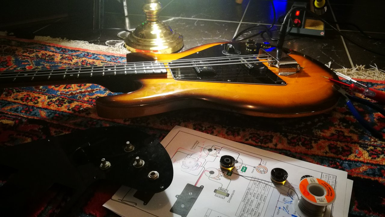

So, trotz Poststreiks hat die Schaltung ihren Weg zumir gefunden. Jetzt hoffe ich noch wirklich dass das Ding funktioniert und werde es ganz in Ruhe in den nächsten Tagen mal in den Bass löten.
Jetzt die Frage aller Fragen: Wie ändere ich OoP in neck only?
Am Wochenende hab ich mich mit Tomfisch und Bauschoi getroffen und wir haben unter anderem Bauschis 58er Preci und den Ripper gespielt. Der hatte sich mal wieder entschieden, nicht richtig und nur mit neck-PU zu funtionieren. Der Ton ist gut. Mal sehen wies weitergeht...

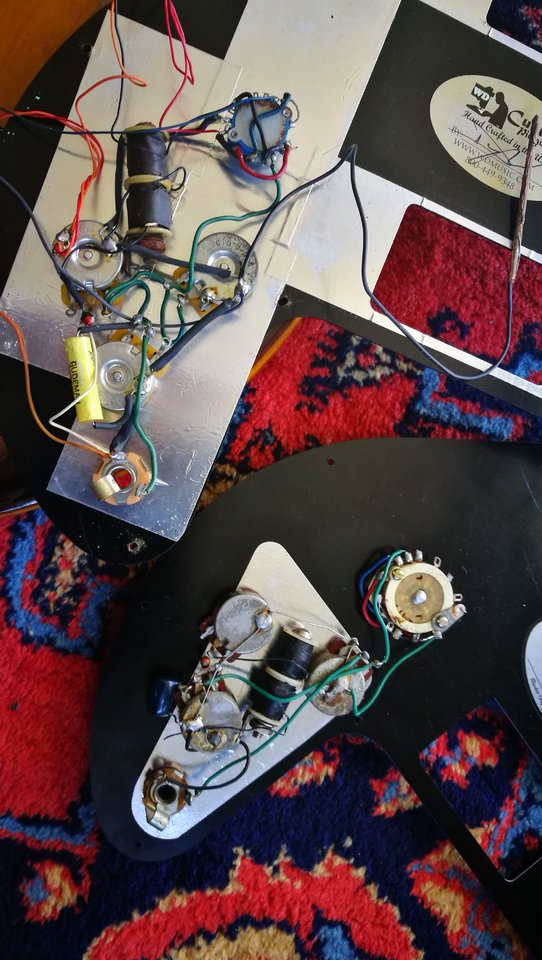

Nach nur knapp 3 Jahren tut sich was.
Reaktionen: Ray Mahogany und orgeloli
  • #72
Wir sehen ein Austauschpickguard von WD, NOS und eine ca 77er Originalelektronik.
Jetzt muss ich am Wochende nur noch die Tonabnehmer umlöten und dann werd ich merken wie der Bass eigentlich klingen soll (wenn die Klangregelung da auch richtig funtioniert). Den Mod bzgl der Schaltung werd ich erstmal nicht machen. ist ja en kleiner Eingriff falls alles läuft.
Bitte Daumen drücken!
Reaktionen: beate, aptu und Ray Mahogany

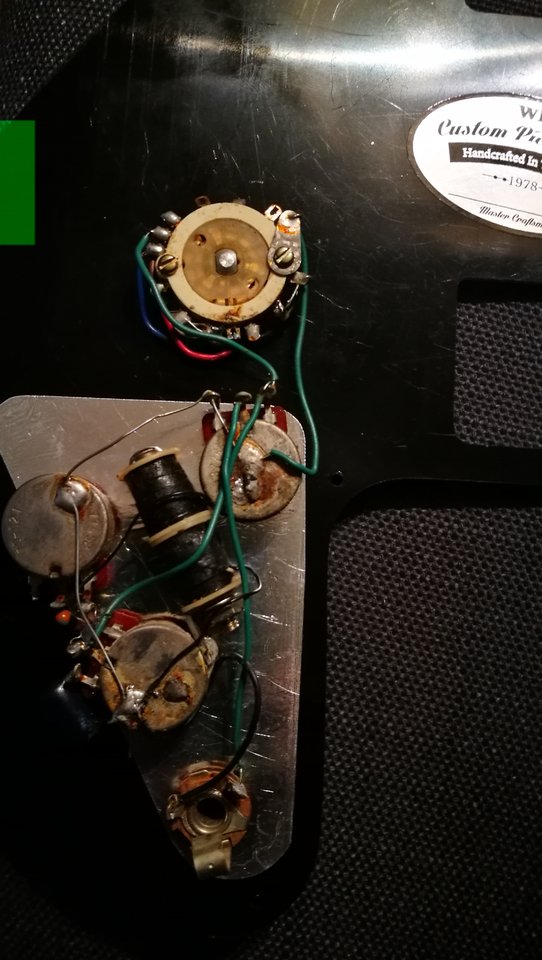

  • #74
Hier mal beide nebeneinander. Ich denke man kann schon sehen dass da vieles anders ist.
  • #75
Es ist vollbracht. Patient lebt und atmet, und zwar deutlich besser als zuvor!
Reaktionen: Chuck, beate und Ray Mahogany
  • #76
Der Bass klingt viel (!) besser und kräftiger als vorher. Die Bedämpfung im Parallelbetrieb ist weitaus weniger stark und der Lautstärkesprung zu seriell nun deutlich geringer.
Tatsächlich ist der out-of-Phase-Sound nicht so wirklich glücklich, weil er sehr wenig Bässe bringt. Aber erstmal lass ich ihn und werde mal sehen ob der nicht für manche Sachen sogar ganz geil ist. ZB klingt er weit vorne am Hals gezupft und mit runtergeregelten Höhen schon recht holzig und fast wie ein KB (wenn mann am Amp dazu Bässe boostet).
Ich bin sehr froh, das endlich mal gemacht zu haben! Ripper sind geil!
