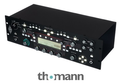

600 Watt an 8 Ohm.
Ich verwende die Version ohne die Ice Power Endstufe und mit einem zusätzlichen Eich T-900 Amp dann mit 900 Watt an 4 Ohm. Hier gehe ich direkt in den Return in um den Sound vom Kemper zu verwenden.
Da wir mit IEM spielen, steht der Eich Master auf maximal 9 Uhr und läuft quasi im Standgas mit und gibt ein bisschen Gebrummel zusätzlich für den Raum ab.
Aber haben ist ja besser als brauchen und der Eich hat ja nur eine Höheneinheit und der war bei mir eh schon vorhanden.
Somit komme ich mit zusätzlicher Funke und dem IEM System mit einem 6 HE Case gut aus.
Am Ende ist man dann bei 15-16 kg Lebendgewicht. Kann man also auch einen alten Solid State Amp nehmen, wenn man nicht das ganze neumodische IEM Zeugs haben will.
Meine „Grauköpfe“ in der Band schwören aber drauf und wollen das nicht mehr missen.
Also bin ich den Weg vor zwei Jahren mitgegangen und bereue es nicht.
Vorher hatte ich einen Orange AD 200 am Start übrigens.
