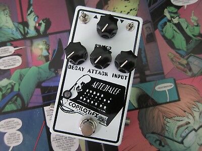

Ich bin mir nicht sicher, ob ich die Anforderung ganz richtig verstanden habe, aber Adam baut doch immer recht interessante Kistchen:
Wie geil, das ist genau das Gesuchte! Kannte ich auch noch nicht.
Punktlandung!:great:
Mit dem Wissen, daß der Hersteller Copilot hieß, finde ich jetzt natürlich auch die entsprechenden Beiträge von @subsonic777 hier im Forum wieder, in denen er auf seine (Custom-)Pedale hinweist, die in eine ähnliche Richtung gehen.:facepalm1:

Ich hatte ihn sogar schon mal bestellt, aber die Karte vom Zoll viel zu spät bekommen. Darum ging er leider wieder zurück bevor ich ihn abholen konnte. Ich werde das noch mal ankurbeln und kann dann ja berichten.
Aso also eine Envelope Sidechain? Außer einer DAW kenne ich da keine Möglichkeit.
Ein externer Envelope Follower, den man mit jedem Pedal nutzen kann welches ein EXP-Input hat.

Um die Kosten für die fixe Idee erst einmal im Rahmen zu halten (der Autodialer wäre tatsächlich das teuerste Gerät auf dem Board, das ausschließlich aus DIY und Gebrauchtschnappern besteht) und gleichzeitig herauszufinden, welche Effekte sich für das weitere Herumexperimentieren eignen, werde ich wohl zunächst den "in the box" DAW-Ansatz weiterverfolgen.
Ggf. findet sich in diesem Zusammenhang ja sogar eine Möglichkeit, das Envelope Filter-Signal als MIDI Expression an ein Line6 M5 zu verfüttern?!?:gruebel:
Dies wäre gleichzeitig mein erstes Mittel der Wahl, um die Möglichkeiten "in Hardware" zu erkunden. Das einzige Problem bei diesen Geräten ist, daß der Expression-Eingang einen Widerstand von 10k erwartet, während ansonsten 50k üblich sind - ansonsten hätte ich den Autodialer wahrscheinlich trotzdem bereits bestellt...
