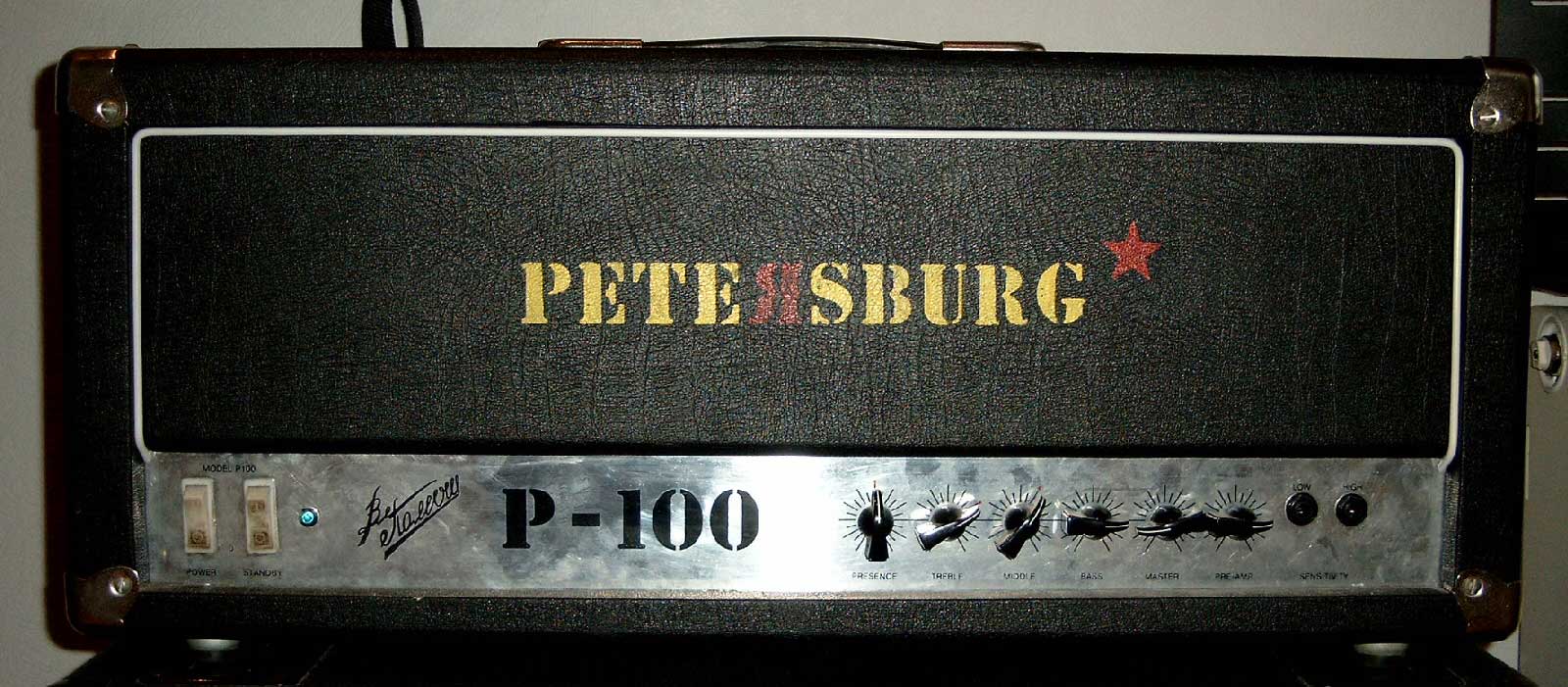

Ich hab seit Anfang der 90er den da:
mit 100W aus 4 6L6 Röhren. Als Box ist da normalerweise
eine 4x12 Marshall AX mit Greenbacks dran.
Für Bass tendiere ich klar zu 15" oder in meinem Fall 2x13,5".
Klingt sehr gut und ist auch recht laut. Aber wenn man nicht
zerren will und auch kein großer Freund des SVT-Sounds ist, macht
Vollröhre keinen Sinn, ich spiel das so nur sehr selten.
Aber wie gesagt: Als Bassamp sehr gut zu gebrauchen.
