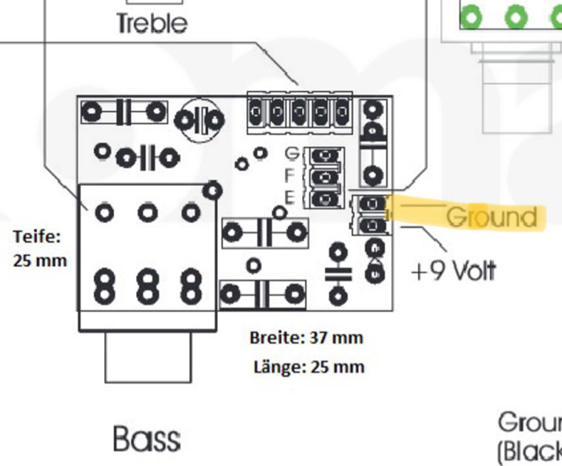

Hallo, ich habe gerade die Elektronik meines Yamaha BBG5s gegen eine Glockenklang 2 Band getauscht, alles gut angelötet, wo es hin sollte. Nur hatte ich einen Ground vom Neck PU Fräsung, Steg PU Fräsung und Steg. Von den PUs sind Hot und Ground wie in dem Bild verlötet.Am Bass Poti, s. Bild habe ich den Ground von der Neck PU Fräsung angelötet, die beiden anderen auf das Gehäuse des Bass Potis. Es kommt kein Mucks. Wo und wie fange ich da bei der Fehlersuche an?

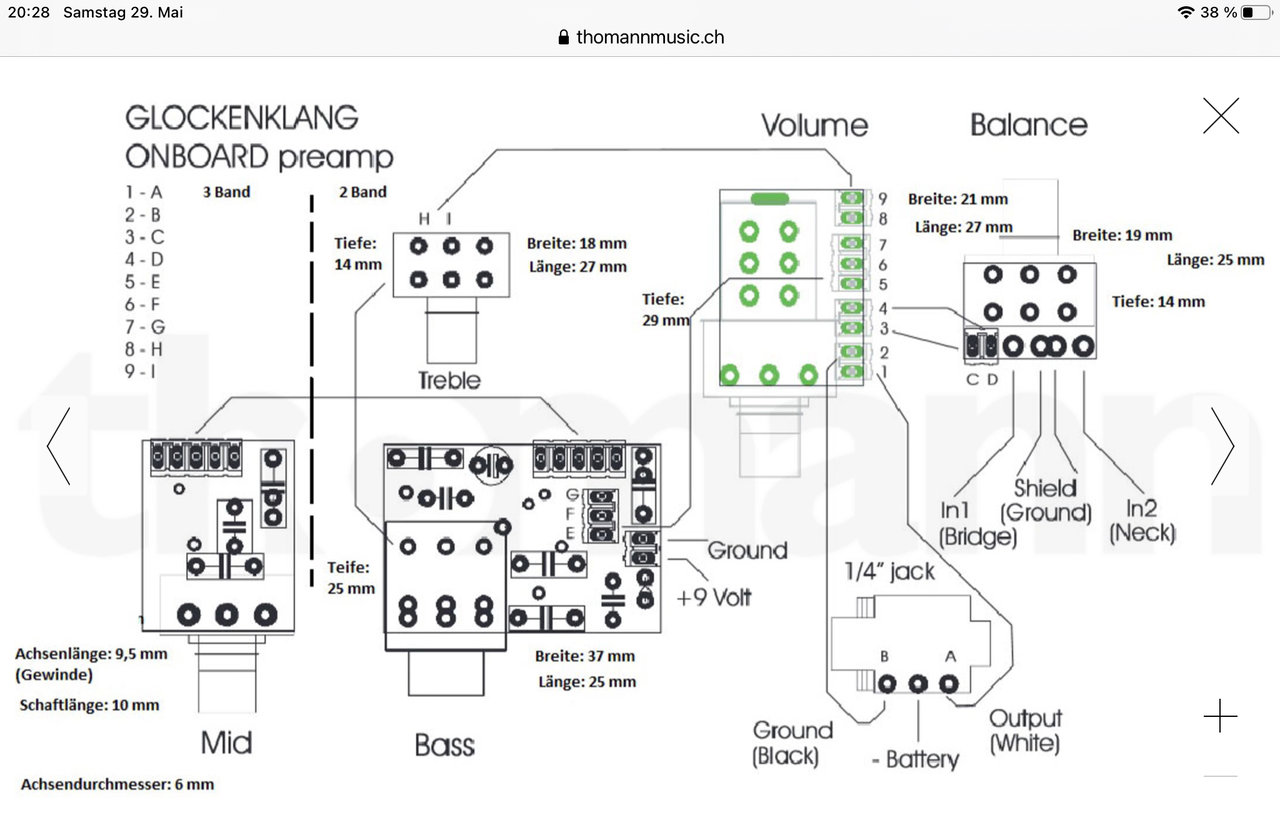

So, jetzt hab ich nach etwas längerer Pause den Yamaha mal wieder angestöpselt und er läuft nur passiv. Das heißt die Batterie ist in viel zu kurzer Zeit leer gesogen, Stecker hat natürlich nicht gesteckt. Ich hatte das zu Beginn schon mal, aber da wußte ich nicht, wie voll die Batterie war, diese hier war neu.
Ich hoffe das ist wieder ein so einfacher Fehler, wie der vorherige. Wo fange ich bei der Fehlersuche an?
Ist es eine Buchse mit 3 Kontakten in Deinem Bass. Ist der minus Pol der Batterie an der Buchse angelötet. Ist Ground und der angelötete minus Pol von einander getrennt (isoliert) an der Buchse?

Der Minuspol der Batterie gehört an den MITTLEREN Pin der Stereoklinkenbuchse. Plus der Batterie an die Glockenklang. Die MAsse des Preamps (schwarz) kommt an den untersten Pin der Stereo-Buchse. Beim Einstecken eines Monosteckers wird der Minuspol der Batterie mit der Schaltungsmasse verbunden.

Es kann passieren, dass man den Minuspol der Batterie an den untersten Anschluss der Sterobuchse lötet - dann zieht die Schaltung auch nach dem Ausstöpseln Strom...

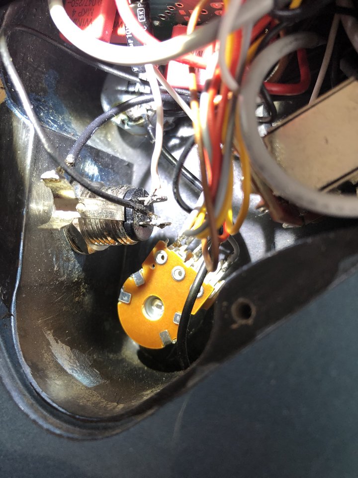

Heute habe ich die neuen PUs eingelötet und dabei ein Bild von der Buchse gemacht. Das ist die originale Yamaha Buchse, da die Glockenklang da nicht passt.
  • #20
Wenn Masse und der Minuspol vertauscht sind dann entleert sich die Batterie auch bei nicht eingestecktem Klinkenstecker. Du müsstest die Pins der Buchse bei eingestecktem STEREO-Klinkenstecker durchmessen. Wie gesagt, der MITTLERE gehört an den Minuspol der Batterie. Vielleicht ist es ja gar keine Stereobuchse (glaube ich allerdings schon) oder die Buchse ist defekt
