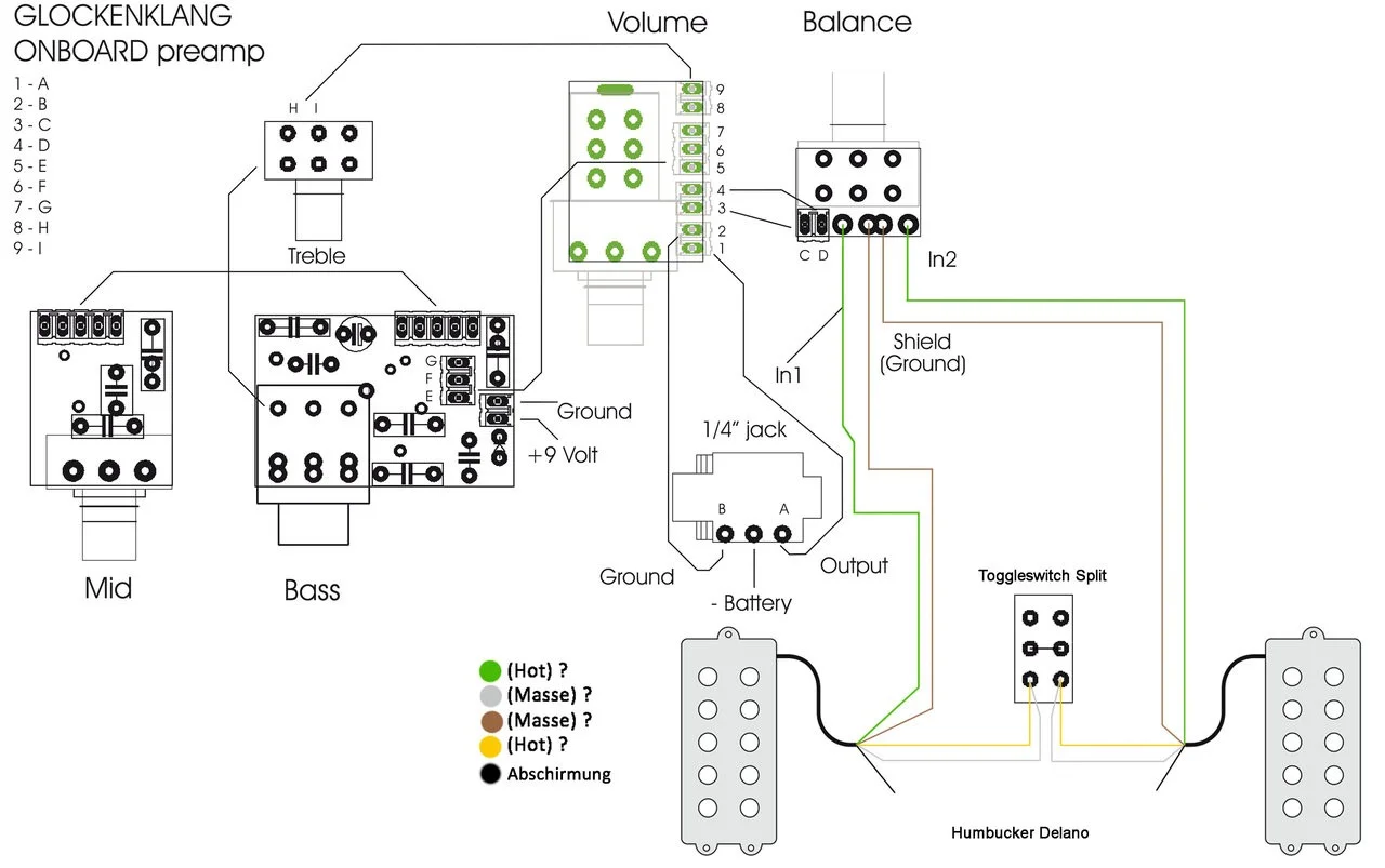

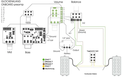

Hallo zusammen,
ich möchte einen neuen Glockenklang Onboard Preamp (3-Band) in meinen Bass einbauen.
Die PU's sind zwei Delano Humbucker, die ich mit einem Toggle Switch splitten möchte.
Ich bin mir nicht ganz sicher wie ich das ganze korrekt anschließen muss.
Würde das so funktionieren?

Cool, danke für den Hinweis.
Mit der kann ich doch mit dem braunen an den Balance-Poti, oder?
schau mal wegen der farben auf der webweite von Delano nach,
morgen schau ich mal in meinen marleaux nach, hab da auch die Glockenklang drin
Die Farben habe ich von Cadfaels Schaltungssammlung, da ich aus der Delano-Website nicht wirklich schlau geworden bin.
Und an dieser stelle nochmal ein riesiges Dankeschön für die Bereitstellung seine umfassenden Sammlung. So ein Aufwand verdient größten Respekt.
du möchtest den seriell verschalteten Humbucker auf singlecoil umschalten?
dazu müssen die die beiden Gelb und Weißenaderpaare auf masse geschaltet werden.

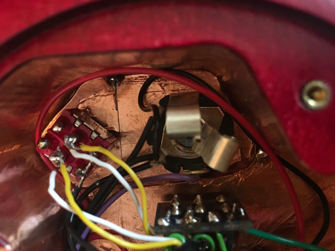

ich habe mein Original Balancepoti drin gelassen (hat den gleichen wert wie das von der Glockenklangelektronik), somit hatte ich ne masse (schwarze Ader) vom Volumepoti frei
Eigentlich hatte ich vor, die Humbucker auf Singlecoil (JB ) zu splitten.
Von einer Schaltung Seriell/Parallel habe ich keine Ahnung und kenne auch die Auswirkungen nicht. Hab nur mal gehört, dass es seriell mehr "Bums" haben soll. (was immer das auch heißen soll.)
Gehst du da mit der Masse (Toggle Switch) direkt an die Abschirmung?

Ich habe meine Masse vom volumepoti an den Schalter gelegt

Super, danke dir.
Also dann müsste der Plan da oben ja passen. :bier:

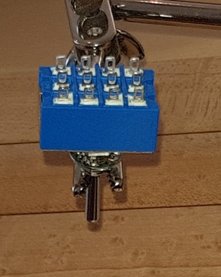

Ich weiß noch nicht ob ich jedem PU einen eigenen Schalter verpassen sollte oder beide mit einem schalten werde. Im letzteren Fall müsste das ein 4PDT on/on/on sein, oder?

Wenn du keinen zweiten Schalter einbauen möchtest, wril du kein weiteres Loch bohren möchtest, kannst du Seriell/Singlecoil/Parallel auch mit einem Schalter mit 4 Schaltebenen verwirklichen.
Sowas hab ich bei meinen beiden Marleaux und dem HumanBase auch gemacht. Der Schalter schaltet beide PUs gleichzeitig...
