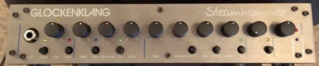

Aufbau und Features:
Hier der Link zum Manual und den technischen Daten
Klick

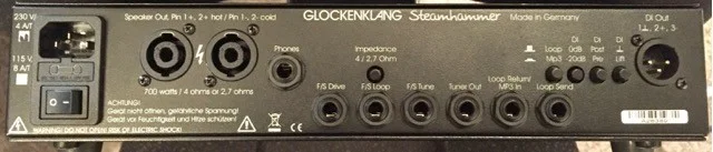

Der Amp ist mit 1,5 HE deutlich flacher als die Blue Amps und mit 3,4 Kg auch um einiges leichter.
Die Grundfläche ist mit der der BlueAmps identisch und beträgt 320 x 63 x 260 mm.
Der Netzschalter befindet sich rechts an der Rückseite.
Leider hat man dem Amp zu kleine Füsse spendiert.
Auch sind diese etwas rutschig und der Amp kann auf glatten bzw harten Oberflächen leicht herumrutschen. Ich habe mir mit aufklebbaren Gummifüssen geholfen.
Toll ist das aber nicht und wird hoffentlich nachgebessert.
Dann finde ich bei meinem Amp den Aufdruck der Beschriftung an der Front zu schwach.
Hier wäre ein richtiges Weiß besser gewesen als das Grau,
da man die Schrift nicht so gut lesen kann, vor allem bei schlechten Lichtverhältnissen.
Nicht schlimm, aber doch etwas störend…..
Der SH wird im Betrieb leicht Handwarm.
Das Gehäuse wird auch als Kühlung für die Endstufe genutzt.
Der Lüfter läuft zunächst gar nicht an.
Wenn er anläuft, ist er wirklich fast unhörbar.
Man muss mit dem Ohr ganz nah an den Amp um überhaupt feststellen zu können ob der Lüfter an ist oder nicht. Somit ist der SH der leiseste Class D den ich bis jetzt hatte.
Dafür ein dickes Lob!

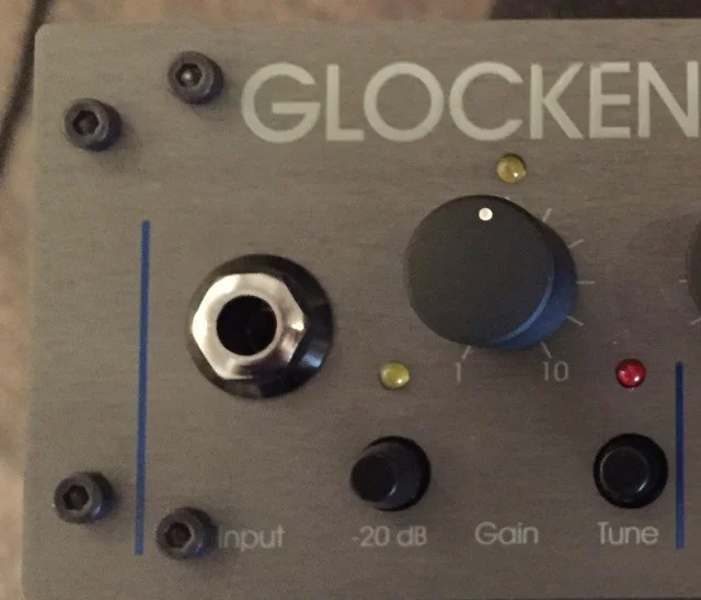

Preamp:
Hier findet sich im Gegensatz zu allen anderen Glokla Amps nur 1 Input.
Dieser hat eine Eingangsimpedanz von 1MOhm.
Dann finden wir noch einen -20dB Schalter für sehr Outputstarke Bässe.
Selbstverständlich ist auch ein Mute / Tune Schalter eingebaut,
der alle Outputs des SH stumm schaltet mit Ausnahme des Tuner Out an der Rückseite.
Mir ist es ein Rätsel warum es immer noch Hersteller gibt die auf einen Mute Schalter verzichten.
Jetzt kommt die gute Nachricht:
Der Preamp ist vom BAC bzw BSY übernommen und in Hochvolt Class A Technik ausgeführt.
Diese Schaltung ist meiner Meinung nach DAS DING bei Glockenklang
und wird von keinem anderen mir bekannten Bassamp Hersteller in dieser Qualität verbaut.
Dieser Preamp klingt sehr musikalisch bei maximaler Auflösung, Dynamik und Klangtreue.
Man hat hier also einen Hi End Preamp am Start den man sonst nur in teurem Studioequipment, Konsolen und Outboardgear findet.
Ich habe den Preamp des SH intensiv mit dem BAC Pre verglichen und festgestellt, das hier die gleiche Technik verbaut sein muss.
Es ist quasi kein Unterschied zu hören wenn die Di in Pre Stellung steht. Sehr erfreulich!
Bild:

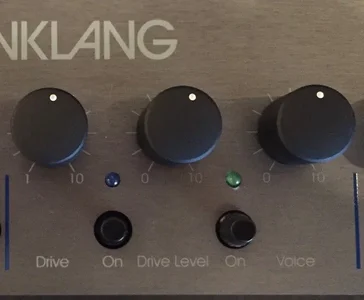

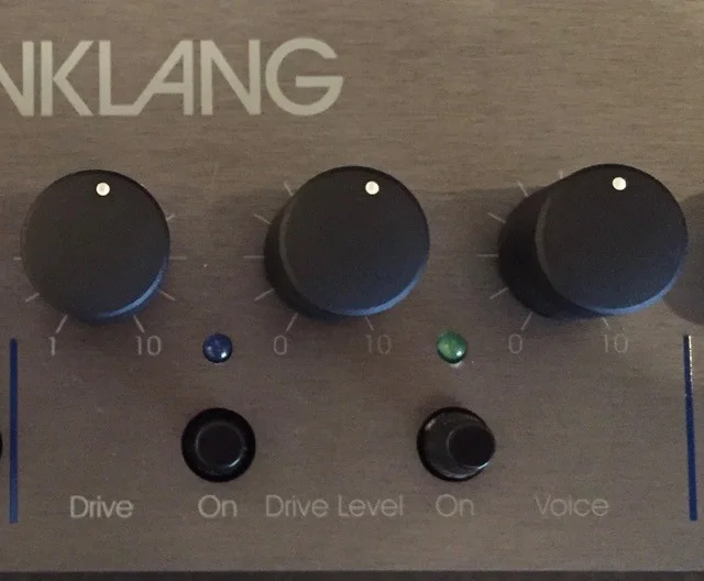

Drive Sektion:
Hier finden sich die gleichen Bedienelemente wie beim BR.
Jedoch steuert der Drive Regler auch den Class A Preamp an, aber mit erheblich mehr Dampf als der Gain Regler. Das ist beim BR anders gemacht und klingt auch anders.
Man kann also den Drive Kanal auch als zweites Lautstärke Preset ohne - oder auch mit - Verzerrung / Sättigung nutzen. Für mich sehr wichtig und ausgesprochen praxisnah.
Der Drive erlaubt selbstverständlich Sättigung bis hin zur starken Verzerrung.
Die starke Verzerrung ist absolut brauchbar, hat mir aber beim BR etwas besser gefallen.
Jedoch gerade der Bereich kurz bevor es zerrt oder nur ganz leicht zerrt gefallen mir persönlich aber beim SH wiederum besser. Man kann halt nicht alles haben.
Zudem ist Verzerrung ein extrem individuelles Thema und für mich zumindest kein wichtiges Kriterium bei einem Bassamp. Dafür gibt es Pedale.
Jetzt kommen wir zum Voice Regler und dieser hat es wie beim BR absolut in sich.
Sobald man den Schalter für den Voice Regler aktiviert, ändert sich der Charakter des Tons erheblich.
Plötzlich schaut ein 70’s Bassamp um’s Eck. Es klingt runder, mittiger, schmutziger und leicht komprimiert.
Ab ca 13h geht das Ganze dann in Richtung „Classic Tube Bass Amp“ und ein Ampeg schaut um’s Eck.
Dabei klingt es nie künstlich oder statisch sondern die Veränderung greift direkt sehr organisch in den Ton.
Auch wirkt die Schaltung nie aufdringlich oder aufgesetzt.
Es ist einfach ein ganz anderer Ton den man hier nun zur Verfügung hat.
In Verbindung mir dem Drive Regler findet man hier eine Menge toller Basssounds,
die so noch nie bei Glockenklang zu finden waren.
Mit dem Drive Level Regler bestimmt man dann die Gesamtlautstärke der Drive Sektion.
Man kann also die beiden Kanäle perfekt in der Lautstärke anpassen und einstellen.
So habe ich meinen Sylvestergig komplett über den Drive Channel gespielt.
Drive war leicht gesättigt und der Voice ganz links.
Ein wunderbarer fetter Rockton mit dem es sich vortrefflich grooven ließ.
Bild:
Generell gebe ich dem Preamp des SH Bestnoten.
Von musikalisch - ehrlich bis hin zum rotzigen Vintage Ton ist alles auf höchstem Niveau da und macht mir richtig Laune!
Alles lässt sich sehr gut und kontrolliert einpegeln und anpassen.

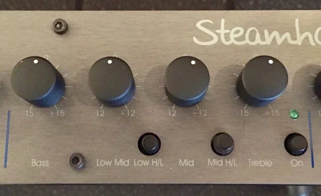

EQ:
Der Bass Regler ist beim Absenken als Lo Cut konzipiert und regelt die ganz tiefen Subässe sehr geschmackvoll aus dem Signal.
Die Einsatzfrequenz wurde gegenüber dem BR etwas überarbeitet und optimiert.
Man hat hier eine sehr effektive Kontrolle.
Beim Anheben der Bässe werden die sehr guten 60Hz eingeregelt.
Der Bass Regler hat also eine Doppelfunktion.
Mit dem Lo Mid Band lässt sich ganz wunderbar der tiefere Tonkörper des Sounds anpassen.
Man hat 2 sehr gut gewählte Frequenzen zur Verfügung.
Somit lassen sich in Verbindung mit dem Bassregler und dessen Möglichkeiten der Bass und Tiefmittenbereich ausgezeichnet einstellen.
Das konnte ich mit den doch sehr verschiedenen Boxen die ich da habe sehr gut ausprobieren.
Es war immer möglich das Bass und Tiefmitten Verhalten für jede Box optimal anzupassen.
Das Hi Mid Band bietet auch 2 Verschiedenen Frequenzen.
Hier lässt sich wunderbar die „Stimme“ des Basses herausarbeiten und anpassen.
Ein ganz wichtiges Band!
Der Treble Regler arbeitet wunderbar und regelt die Höhen breitbandig und angenehm ins oder aus dem Klangbild.
Ganz wichtig:
Der EQ On/Off Schalter.
Hier lässt sich wie bei Glokla üblich der EQ komplett aus dem Signalweg nehmen.
Dadurch kann man immer prüfen und gegenhören was man wie eingestellt hat.
Ein Feature mit hohem „Aha“ und „Wow“ Effekt, das ich nie mehr missen möchte.
Man merkt dann auch deutlich wie heftig dieser EQ in den Ton eingreifen kann.
Der EQ greift sehr direkt und vehement ein, klingt dabei aber nie künstlich oder aufgesetzt.
Als großer Freund von parametrischen Eq’s muss ich zugeben, das mir beim EQ vom SH eigentlich nichts fehlt. Es gab bis jetzt nie eine Situation in der ich mir mehr Möglichkeiten gewünscht hätte.
Natürlich ist der EQ des BAC Pre zB noch mal einen andere Nummer, aber der EQ des SH ist absolut klar und effektiv zu bedienen. Vor allem klingt er einfach gut.
Das passt sehr gut so.

DI:
Hier ist ein Feature umgesetzt worden, das ich und vermutlich viele andere sich sehr gewünscht haben:
In der Pre Stellung wird das Signal NACH den beiden Kanälen aber VOR dem EQ angegriffen.
Dadurch kann man die wunderbare Färbung / Sättigung auch ins FOH schicken.
Ich stelle fest das man den Drive Kanal mit Voice wie eine Art Speakersim nutzen kann.
So schickt man nicht mehr ein super sauberes Signal ins Pult sondern kann den Ton etwas anrotzen bzw anwärmen. Das Signal des Drive Kanals klingt auch ohne Bassbox direkt abgegriffen ausgezeichnet.
Kein britzeln oder sägen. Yeah!
Den EQ kann man dann für sich auf der Bühne nutzen um den Sound an die Boxen / Raum / und überhaupt anzupassen.
Ich habe mittlerweile alle mein Hi End Di Boxen verkauft.
Einfach nicht mehr notwendig, wenn man einen Glockenklang Amp spielt.
Man hat also mit dem SH eine fantastischen Preamp mit DI Box mit Class A Sound und zusätzlicher „Ampsim“ die wirklich gut klingt.
Übrigens klingen auch andere Instrumente wie zb ein Fender Rhodes oder Synthesizer sehr gut über den Preamp und DI des SH. Ein nicht zu unterschätzender Mehrwert, wie ich finde.
Ach ja, der Output der Di lässt sich mittels Schalter von Line Pegel 0 dB oder Mic Pegel -20 dB einstellen.
Damit kommt man überall sehr gut zurecht.

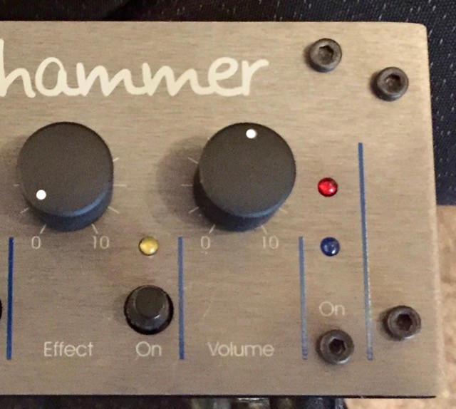

Wenn ich das richtig verstanden habe, ist der DI-Out selbst beim pre-Abgriff abhängig von Gain und Drive. Warum das denn? Also nix mit einem "nackten Basssignal" Richtung FOH, oder? Wird bei DI-pre das Signal normalerweise nicht gleich hinter der ersten Eingangsverstärkung und vor einer Gain/Drive-Stufe abgegriffen?
Bei Glockenklang wird schon immer das Pre Di Signal nach dem Preamp abgegriffen. Wenn du den Preamp normal einpegelst, hast du ein nacktes Bass Signal vom allerfeinsten.
Beim SH kann man den Drive Kanal halt auch noch mitnehmen.
Dadurch kann ich zB eine andere Solo Lautstärke oder einen gefärbten Sound mit ins FOH schicken und habe den EQ nur für mich auf der Bühne. Ich habe das schon Live mit dem SH gemacht und die Ergenbisse waren verdammt gut. Gerade der Drive mit Voice können dem DI genau die richtige Portion "Mojo" geben.
Die Preampsektion im SH begreife ich als Teil meines Tons.
Gerade die Drive Sektion ist nicht irgendein Effekt den ich ein und ausschalte, sondern ein Bestandteil des Tons.
Der Ton beeinflusst mein Spiel maßgeblich und das muss auch mit ins FOH.

Wenn man den Drive als starke Zerre nutzt gefällt mir der hier entstehende Sound etwas besser als beim SH.
Beim SH ist dann aber der geniale Voice Regler den statischen Filtern im MG wiederum deutlich überlegen.
Wie ich schon im Review schrieb ist die Sättigung vom Drive in Verbindung mit dem Voice Regler sehr mächtig und extrem gelungen.
