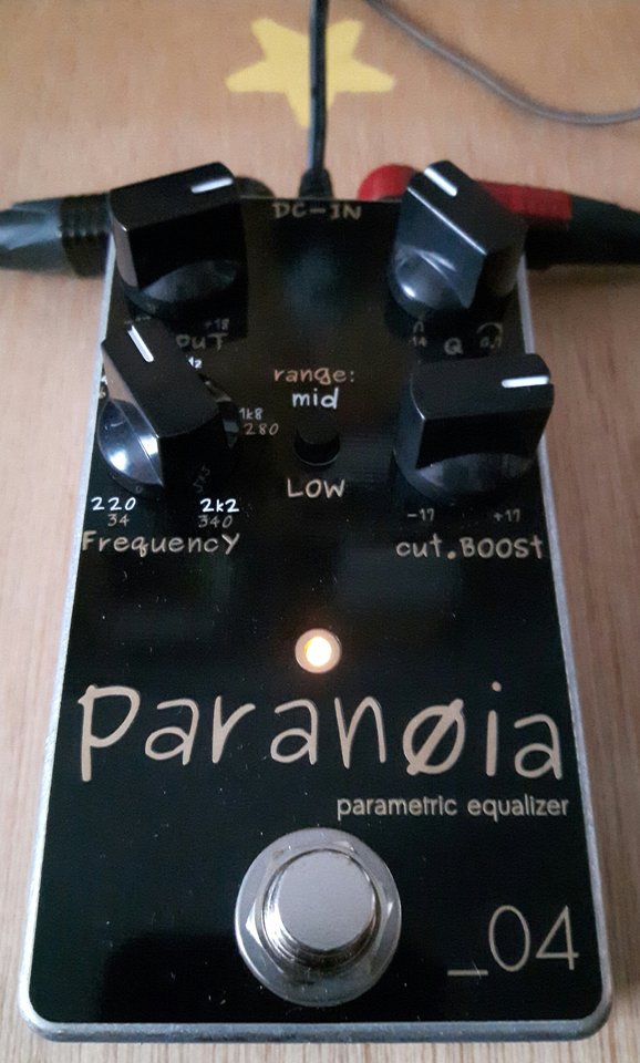

Also, tatsächlich fehlen mir am EQ parametrische Mitten
Für das habe ich das :bier:

Ich persönlich mag auch den Boost bei 60Hz nicht sonderlich und mir fehlt ein echtes Mittenband bei 450-500Hz rum.
Zum Glück lässt sich der Paranoia EQ einschleifen.
