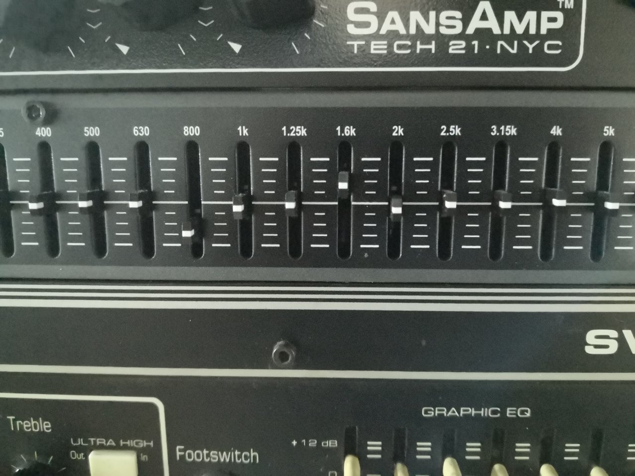

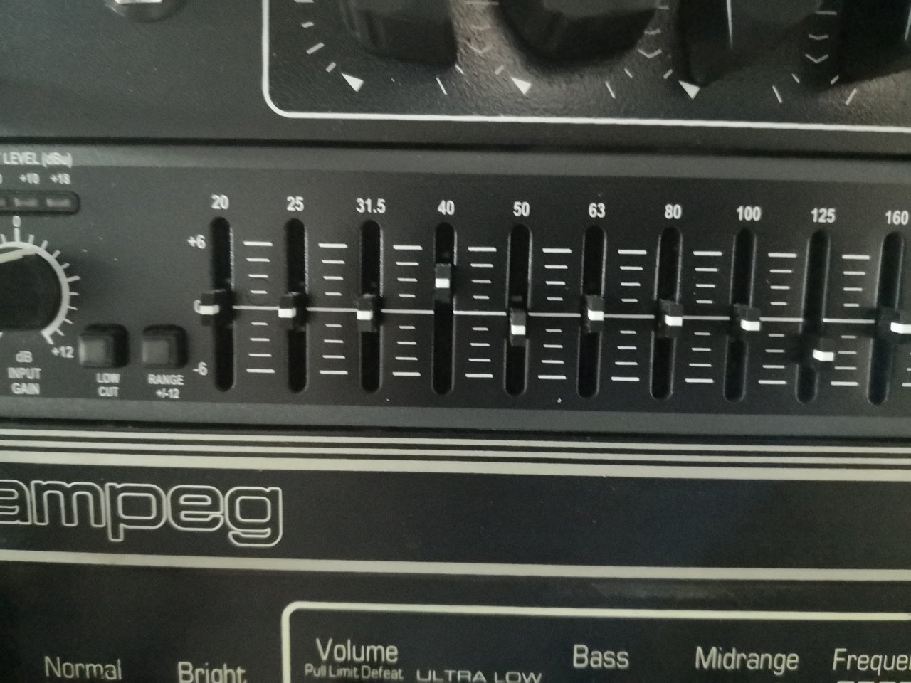

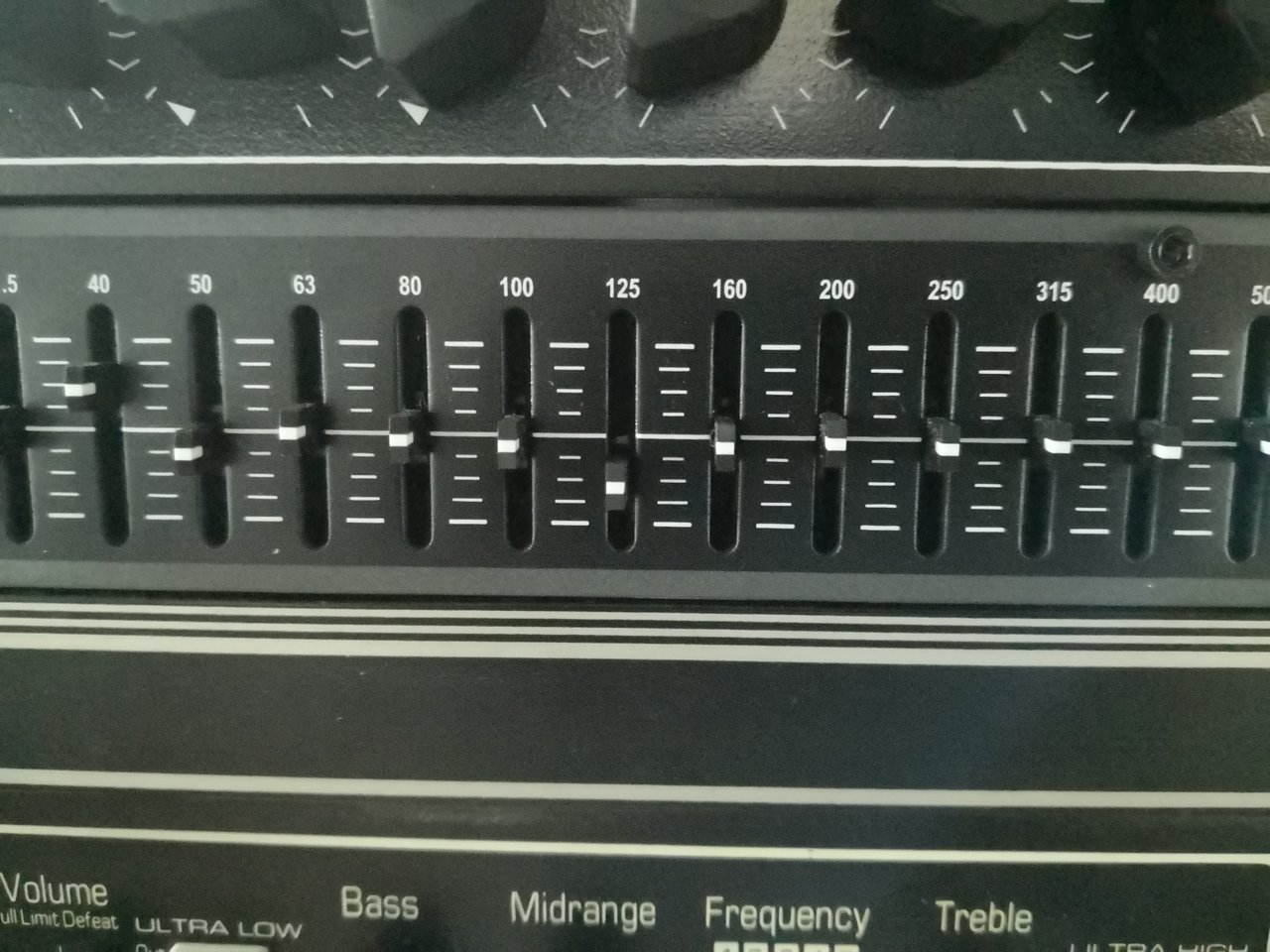

Hier ist meine Einstellung am SVT3 / SVT6 an einer 810
Nicht über den 40hz boost wundern, mein Vong greift recht früh ein und so bekomme ich untenrum insgesamt ein saubereres / definierteres Klangbild, als wenn der Vong tiefer ansetzt und ich den eq dort flat lasse!
Edit sagt, die 125 sind bei mir gecuttet, da es eine schöne Resonanzfrequenz im Raum gibt.... Nicht wegen den Gittern 👍
Jau, sowas ist gängige Praxis. Alternativ kann man auch resonante Hochpassfilter nehmen, aber das kann der Vong nicht.

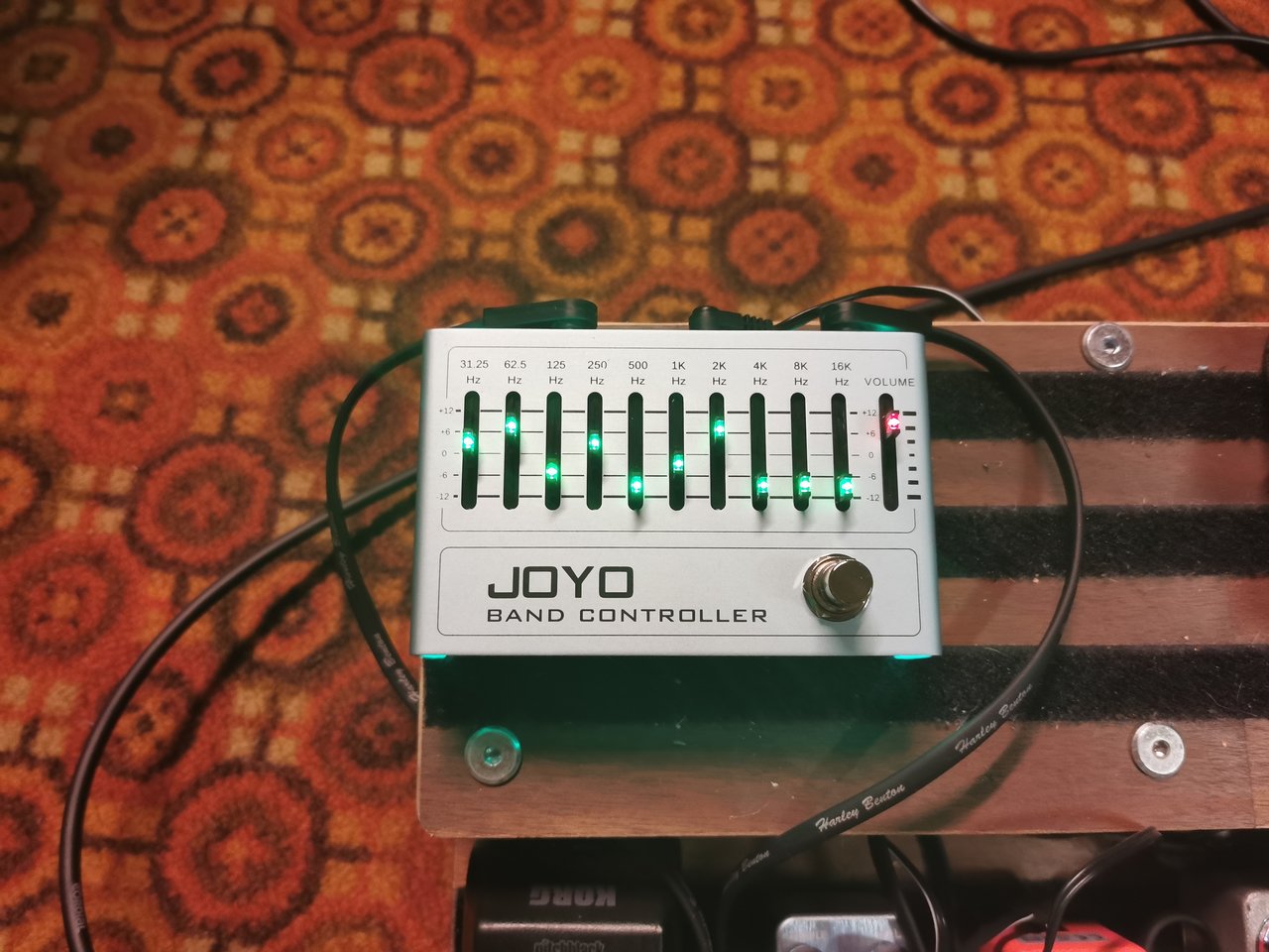

edit: Hier mal die Einstellung die ich in der letzten Band hatte (Schlagzeug, zwei Gitarren, Sängerin und Sänger):
Die Gitarristen haben etwas weniger in den Mitten rumgepfuscht und dafür bei sich die Bässe etwas in Beschlag genommen, dafür bin ich in die "Mitte" gegangen. Wie schon mehrfach geschrieben wurde müsst Ihr Euch die Bereiche aufteilen. Mag sein, dass der Bass dann für Dich nur noch semi klingt...ich hab dafür oft bei Tone nicht auf voll sondern eher Richtung null gespielt um das etwas zu kompensieren.
