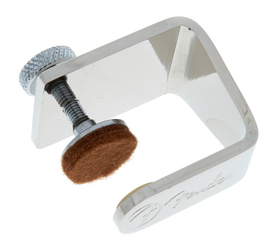

Ein Deadspot im klassischen Sinne ist eine Resonanzstelle des Halses, bei der recht selektiv die Schwingungsernergie der Saite aborbiert wird. Alle genannten mechanischen Parameter wirken dabei. Allerdings ist das in erster Linie durch Bauart und Material vorgegeben. Ich denke da an den Jazzbass, bei dem es charakteristische Deadspots an typischen Stellen gibt, obwohl Material und Verarbeitung variieren. Wenn man mit zus. Gewicht und Kopflastigkeit leben kann, hilft ein Gewicht an der Kopfplatte (Fat Finger). Ansonsten evtl. auch zur Säge zu greifen und die Kopfplatte zu verkleinern. ):

Das mit dem FatFinger kannst Du relativ einfach prüfen. Hast Du zufällig eine kleine Bastlerschraubzwinge, die Du an der Kopfplatte befestigen kannst. Hierdurch müsste sich der Deadspot zumindest verlagern, somti kannst Du m. E. ausschliessen, dass es sich um ein elektronisches Problem handelt.

Ja…völlig vergessen…das mit der Schraubzwinge habe ich auch gemacht, bevor ich den Finger gekauft habe...:idee:

Der Fatfinger verstimmt die Resonanzen des Halses ein klein wenig, so dass sie mit ein wenig Glück nicht mehr auf den gegriffenen Ton fallen und nicht andernorts neue Deadspots entstehen. Das kann man auch durch andere Zusatzmassen an der (Rückseite der) Kopfplatte erreichen, z.B. größere Unterlegscheiben. Die kann man auch in der Anzahl verändern. Diese Zusatzmassen wirken leider auch auf den Ton des Instruments zurück. Es wird mehr oder weniger stark ausgeprägt dunkler. Auch die Attack wird tendentiell besser. Besonders ausgeprägt ist das bei eher weichen Hälsen (also billigeren Bässen). Bei meinem EB-3 wurde mir das irgendwann zu viel des guten.
