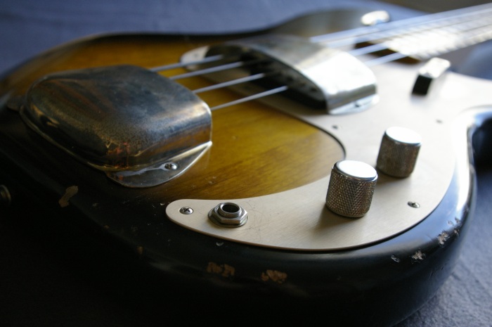

sag mal, mühlenmann, du solltest mal einen thread mit deinen schönen bassphotos machen. sehr appetitlich, der abgehangene sunburst mit seinen angelaufenen bechern.

es geht ja nicht um meinen heißgeliebten preci!!! es geht um einen jazz, der komischerweise einen deadspot entwickelt hat an einer stelle, wo er bisher keinen hatte. eine sehr mysteriöse geschichte das. zumal der deadspot auf der e-saite sitzt und nicht auf der g-saite, wo man ihn bei fender fast immer findet.
