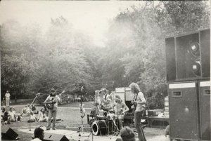

Der "Nachbesitzer" von meinem Original (! - siehe Foto - hoffe du kannst ihn erkennen - auf dem Ständer - hat vor gar nicht so langer Zeit den für viel zu wenig Geld (kaum über dem Preis von dem Nachbau -heul) verkaufen müssen (weil er auch Geldnot hatte - wie ich damals)
- wir trauern beide immer noch ! - näheres dazu übrigens in nem neuen Trööt "Verkäufe für die ich mich in den Arsch beißen könnte"
Würde son Nachbau gerne mal checken - weißt du wo man einen im Raum Köln -Ruhrgebiet finden kann ?

Hey ESMbass, das ist ja mal ein Hammer Bild.
Wann war denn das?
Sieht ja aus wie Jefferson Airplane zu ihren besten Zeiten ;-)
Da ist ja auch noch ein geiler Bassman im Hintergrund, ein Traum!!!!

das war ca 1975 (plus minus 1Jahr), und so sah das damals häufig aus !
weiß nicht welcher Bassman das auf dem Foto ist - wenn es meiner ist, dann war der ziemlich Scheiße (ein 130er - bloß die Finger von lassen!) aber ich glaub eher, das es der 100er von nem Kollegen war - dann war der schon sehr schön - die komische riesige 4 x 12er Box mit der gefallteten Schallwand darunter allerdings nicht soo (- obwohl da draussen und in der Kombination ging es sogar einigermaßen). Für die damalige Zeit kam da ziemlich matschiger Müll raus - das allerdings laut !
daneben die JBL Rutsche (mit nem HIH Top) gehörte auch noch zur Bassanlage -und dieser Teil war gar nicht (!!!!) matschig.
Ich glaube ich hab mich da ganz gut gehört ;-)
Denn die Gitte-Kollegen hatten auch 100er Fender Amps - und drehten die ordentlich auf, die sollten ja "klingen" (Mastervolume gabs noch nicht!) und da musste man als Basser schon was auffahren um nicht im Frust zu versinken (- das war manchmal fast so was wie Krieg - und es gab öfter ziemlich böse was auf die Ohren).
Hinterm Drummer sieht man übrigens so'n Stapel WEM - Endstufen. Die waren von der PA. Genau so'ne Stapel sieht man manchmal auf alten Bildern von Pink Floyd. Das gefällt mir an dem Bild - neben dem Starfire am Besten)
