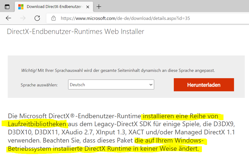

Ich versuch es noch mal: DirectX Problem (kann mich natürlich auch irren...)
Hier auch die "Zusätzlichen Informationen" lesen.
Ggf, kann das vielleicht nicht unter W11 installiert werden, dann macht es auch nicht kaputter.
Das wäre mein Tipp aus der Ferne.
Zur Sicherheit vorher Daten sichern und Installations-Median bereit halten (bzw. erstellen, wenn Du keine hast.)
So habe es installiert und guitar pro nochmals deinstalliert und neu installiert, leider alles ohne Erfolg. Das war es auch nicht. Geschätztes Member @zeppo3000 hat sich gerade per Teamviewer aufgeschaltet und kann bestätigen, dass die Visual ++ Komponenten alle vollständig sind.
