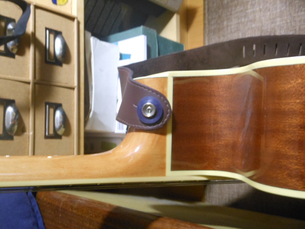

Hi bigfellow, bei meinem Halbakustikbass ist der Gurtpin am Übergang Hals/Korpus montiert:
wenn ich es richtig verstanden habe, ist das genau die Position, die bigfellow nicht wolllte
@U-Bass: bei dem Voll-Akustikbass (siehe das von Dir eingestellte Foto) ist der Gurtpin am unteren Ende des Halses seitlich angebracht.

Also das musst du mit deinem Bass testen wie sich das für dich gut anfühlt, ich habs so beim einen
und so beim anderen
  • #11
Ja, danke, Bild 2 zeigt die Position, die bei meinem Bass dazu führt, daß der Korpus nach vorne kippt. Muss mal sehen, ob für Position 1 Platz ist.
