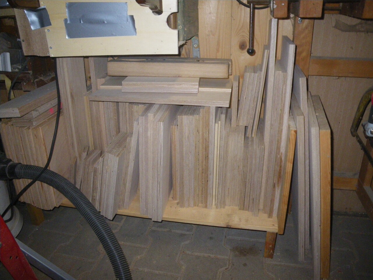

Da mein Nachbar mir immer wieder mal Sperrholzabschnitte mitbringt IMGP0252.JPG und ich Lust aufs bauen habe, brauche ich zwei Tipps:

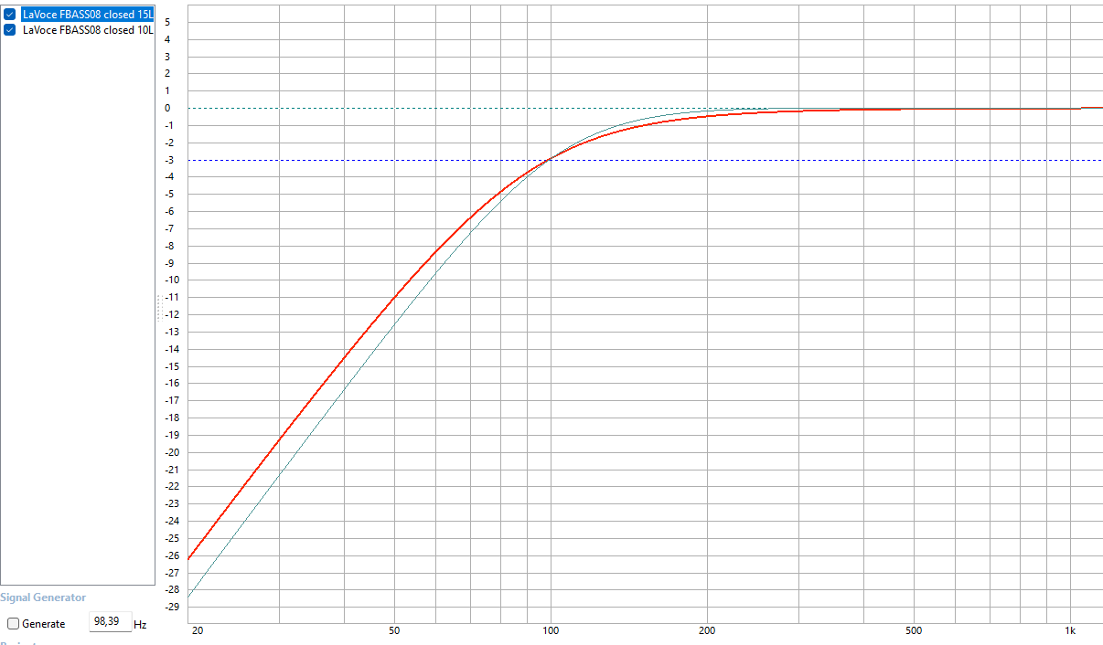

Vorschlag: z.B. Frontplatte und Rückwand 25 x 25 cm und Seiten drumrum ca. 25 cm tief (Frontplatte dann um 5 cm zurückversetzt, damit Speaker und Frontgrill oder Bespannung nicht überstehen) ergeben dann so ca. 12 Liter. Innen bißle Watte oder Wolle rein an die Rückwand heften, damit es in den Mitten nicht quäkt, Tweeter brauchste keinen, der LaVoce hat auch ganz gute Miten
Anbei der Simu-Schrieb für für 10 (grün) und 15 (rot) Liter, -3 dB Punkt bei ca. 100 Hz. Sieht erstmal bescheiden aus, ist und vor allem klingt für so eine kleine Box aber gar net schlecht und reagiert excellent auf jeden Amp-Bassregler. Bei 6dB Anhebung im Bassbereich kommt er mit -3db auf 60 Hz, was ganz hervorragend klingt.

Hab ihn grad mal simuliert (leider ist das uralte lspcad mit dem aktuellen Wine kaum noch nutzbar :-( ): 26l und BR-Abstimmung auf 48Hz sieht ganz vielversprechend aus, nahezu linear bis herab zur BR-Frequenz.
Entspricht einem Port von 5cm Durchmesser und 5cm Tiefe.
der Wirkungsgrad ist allerdings schlechter als in der Werbung angegeben. Die TSP sagen was von knapp über 90dB, ein Blick auf den Frequenzschrieb auch.
