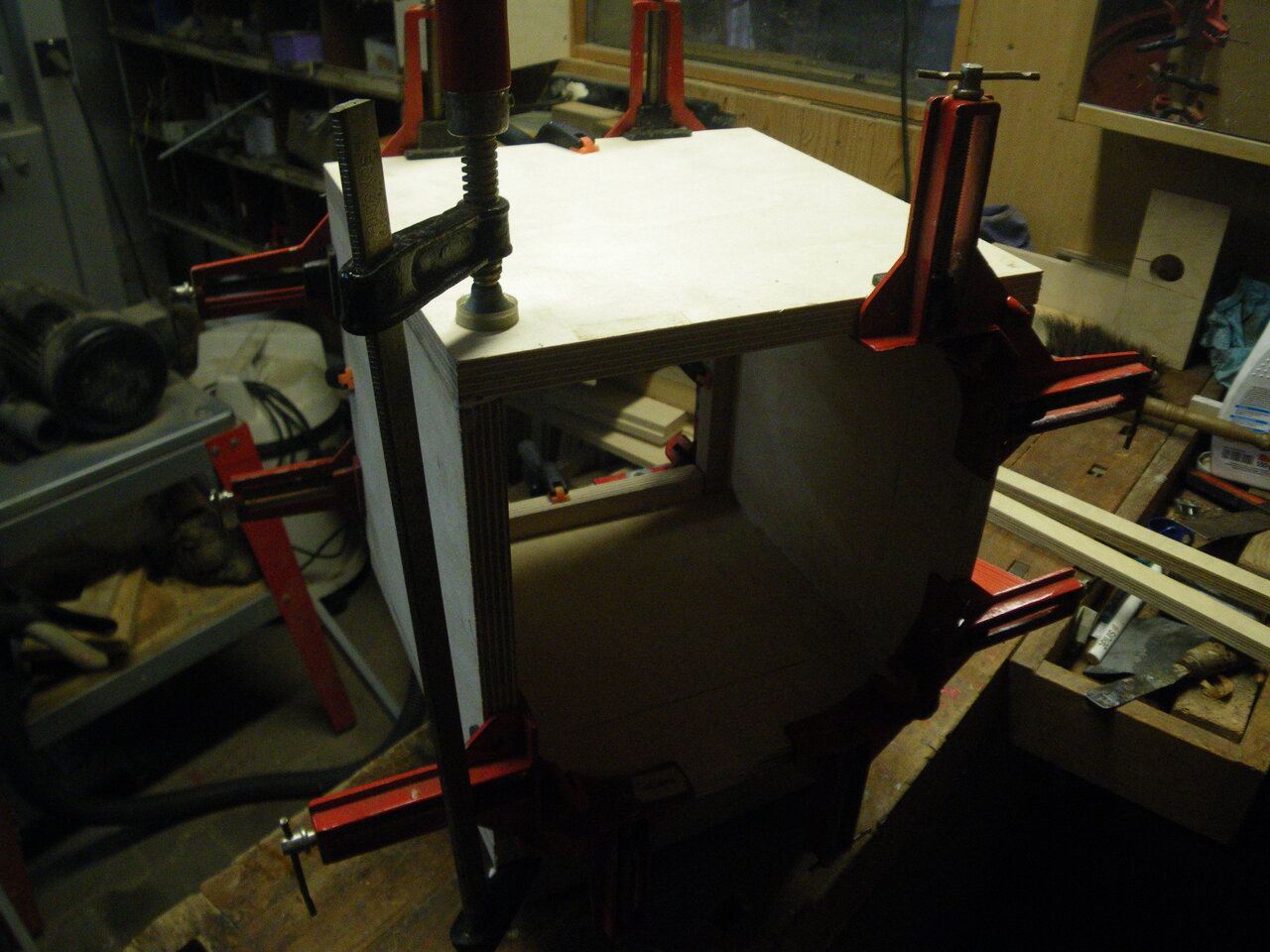

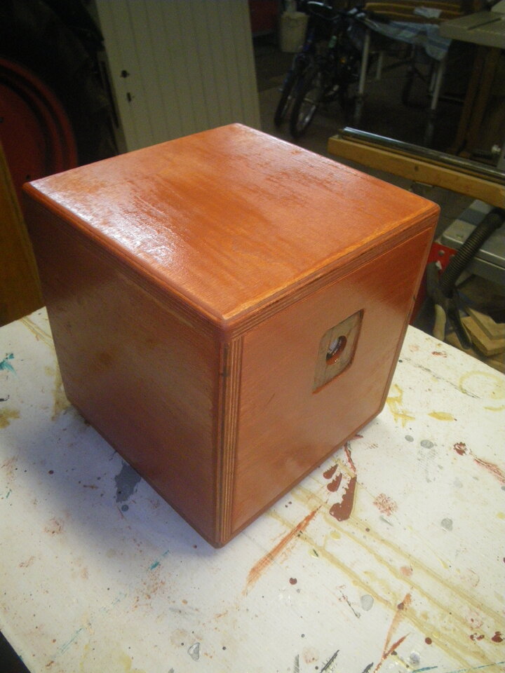

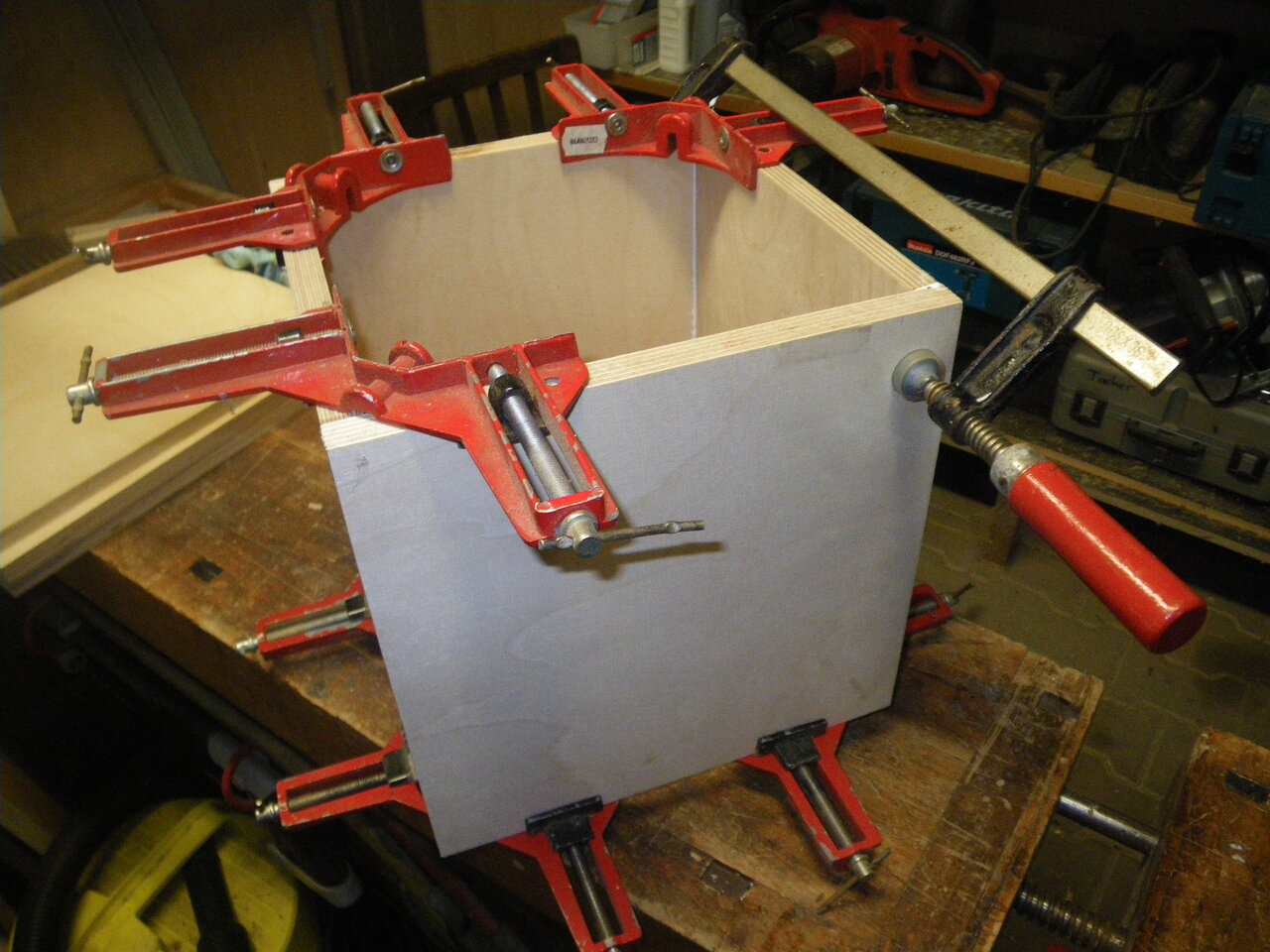

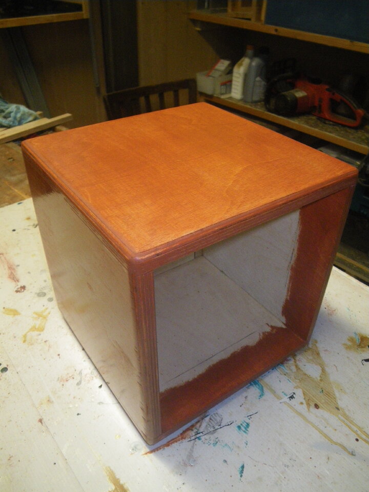

Update:
ich habe eure Tipps ernst genommen und losgelegt. Der Speaker ist heute angekommen, die Kiste ist bis auf die Schallwand fertig (da muss noch der Ausschnitt für den Speaker rein). D.h zusammengebaut, geschliffen, mahagoniefarbig lasiert und mit der ersten Schicht Tischlerlack hochglänzend gestrichen.
Bilder habe ich zwischendurch gemacht, kommen wenn ich fertig bin. Morgen gehts weiter.......:juhuu:
Reaktionen: triple b, haebbe58, FF und eine weitere Person
  • #24

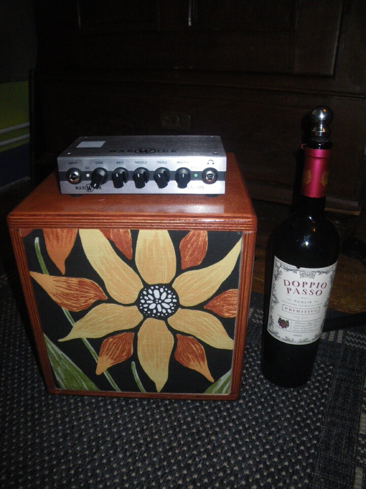

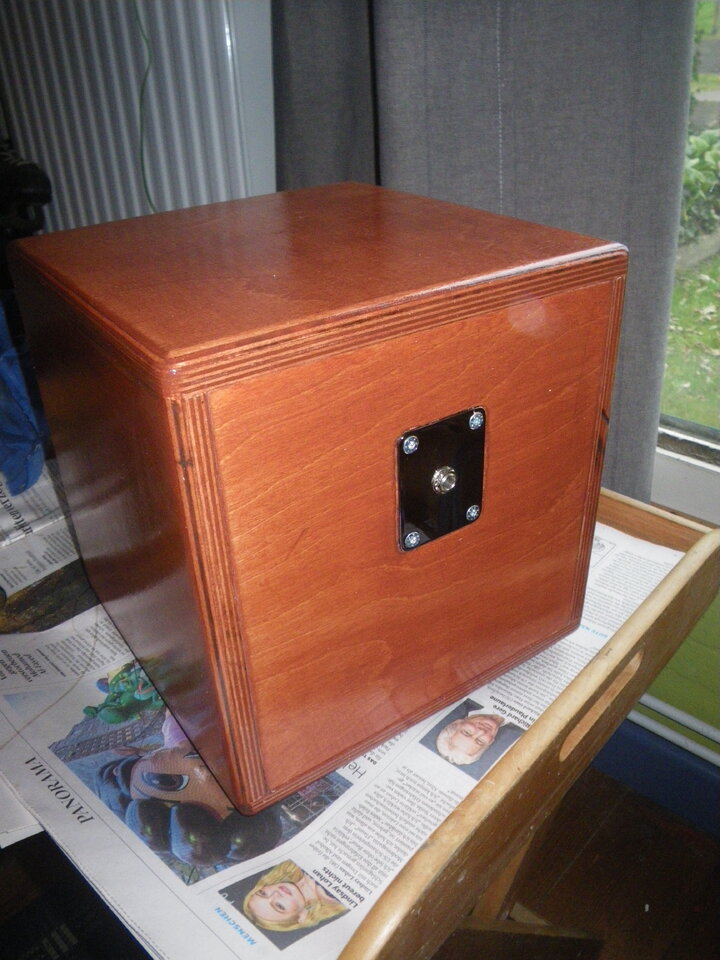

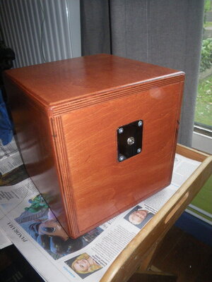

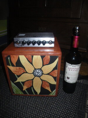

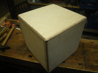

Moin, feddisch:

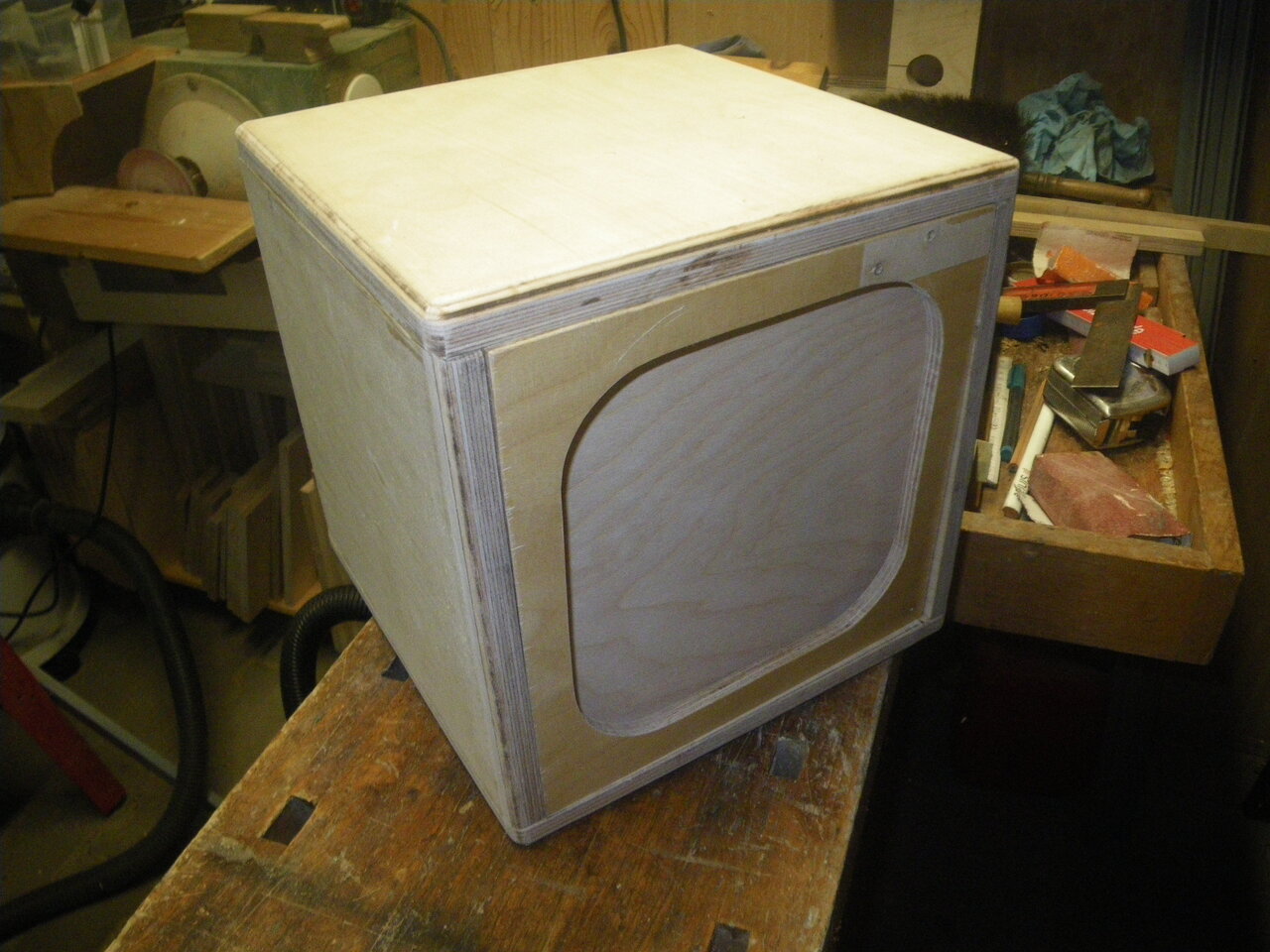

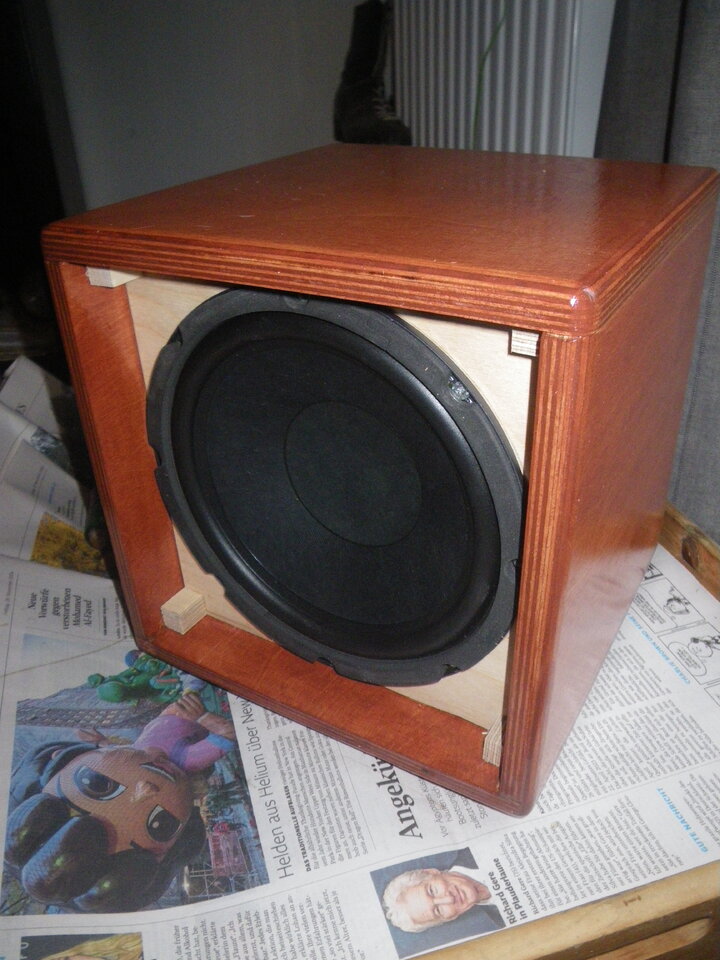

hier eine kleine Fotostrecke mit Größenbeispiel am Ende. Die Kanten der Box habe ich rund gefräst, das Anschlußfeld aus einem vorhandenen Blech gebaut, das normalerweise bei Schraubhälsen verwendet wird (hatte ich noch rumliegen und daher nix dazugekauft).
Gedämmt habe ich die Rückwand der Box innen mit dickem Noppenschaumstoff (macht Hans glaube ich auch so?). Auf dem dritten Bild sieht man die rohe Box mit Schallwand noch ohne Ausschnitt für den Speaker und davor den Rahmen für die Frontbespannung ( auf dem 7. Bild kann man sehen, dass ich dazwischen genug Abstand eingeplant habe).
Gewicht laut Personenwaage 6,3 Kg. Und das bei dem verwendeten 15mm Sperrholz.
Gesamtkosten: 48,25 € für den Speaker und 3,25 € für die Gummifüße. Das restliche Material hatte ich rumliegen.
Kaufpreis für Interessenten nicht unter 0,5 k€ :D

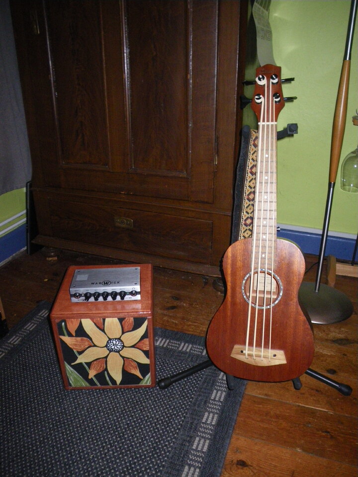

Test heute verlief äußerst positiv mit der Ukulele. Satter Ton, laut - bin zutiefst zufrieden! Und nochmal bässten Dank für die Tipps von euch!!
Prost...

  • #28
Gratulation, Klasse! Allerdings ist nun der Amp zu hässlich für die Box...
  • #31
Cool und sehr hübsch - den Vino hast Du dir verdient :prost:
  • #32
bässten Dank für die netten Lobkommentare, ich bin mit dem Ergebnis auch sehr zufrieden - auch was den Sound angeht.
Die Anleihe an Hirschfelder, was die Bespannung angeht, hat mir besonders viel Sbass gemacht. Insbesondere weil sie aus den Resten des Gardinenstoffs für unseren Campingbus ist.
