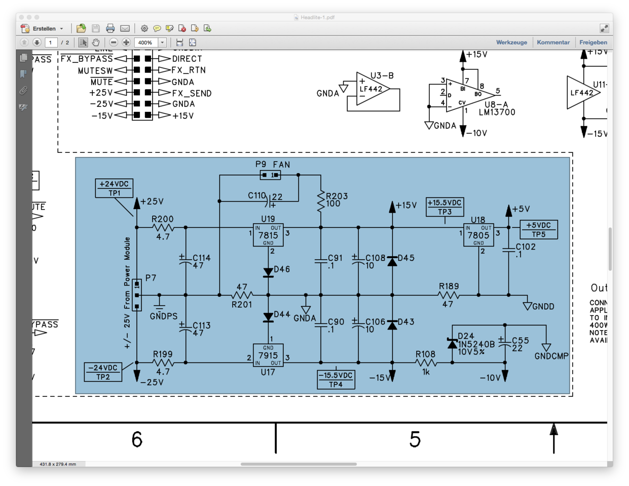

Ciao @zeppo3000
cool, danke, das war nicht immer so, drum hab' ich das einfach abgehakt. Nun kann ich mich da mal einlesen.
Das Wetter ist schlecht, hab also nix besseres zu tun und mich schlau gemacht bezgl. Ersatzlüfter für einen Zehner: unter 10% weniger Durchsatz bei 6dB weniger Lärm wie der verbaute Lüfter, das müsste gehen. Die teuren PC Teile haben zu wenig Durchsatz, das könnte riskant werden. Wenn mir das noch nicht reicht, dann hänge noch einen Tempsteuerbausatz dran. Laut dem ICEPower Datasheet ist tmax 50°C, da kann ich mir was zusammenreimen.
@BoogieCaster ja, aber der schaltet einfach ab, wenns ihm zu heiss wird. Den Sensor bekommst Du nur high/low raus, keinen Temperaturwert. -> Der Einfachheit halber werde ich mir wie oben beschrieben eine NTC basierte Steuerung aus einem Bausatz basteln.
Jetzt habe ich mir zum ersten Mal den Schaltplan des HeadLite angekuckt und was sehe ich? Man kann das Teil von 230V auf 115V umjumpern. Gut zu wissen, wenn man ihn mal ins Ausland mitnimmt.

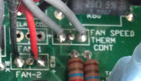

  • #51
interessanter Weise hat der M6 zumindest der Beschriftung nach sogar eine Lüfterregelung vorgesehen. Um die zu verstehen und ggf. zu nutzen reicht mein Halbwissen nicht mal halb. ;/
Da müsste mal ein Fachmann einen Blick drauf werfen

  • #53
Das sollte jede vernünftige Endstufe an Bord haben.
Es gibt aber leider keinen Lüfteranschluss, nur eine ungeregelte Spannung mit +-24 Volt.
Ciao Zeppo,
ja, aber im SWR hats ein Board, welches praktischerweise ein paar geregelte Spannungen liefert:
Gruss
claudio
P.S. viele Schaltpläne zu SWR gibt es mittlerweile auf der Fender Supportseite
