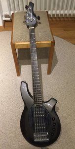

Der Bongo sieht so aus
und der Hals hinten ist in der Farbe des Bodies lackiert. Ich glaube, du verstehst jetzt warum Holz pur nicht so prickelnd aussieht.

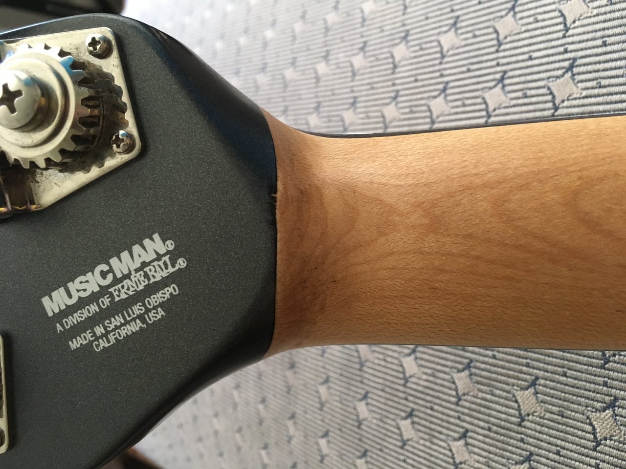

So, ich grab' mal diesen alten Thread aus um "Vollzug" zu melden. Wir erinnern uns: der Lack auf der Halsrückseite meines Bongos hat sich irgendwie abgelöst, und es wurde mit der Zeit immer schlimmer. Ich konnte am Schluss mit dem Daumen da richtig was runter reiben (und das war kein Dreck).
Daraufhin habe ich denn den Hals entlackt, also den Lack abgeschliffen (mit 60er dann mit 120er Schleifpapier). Anfangs war ja mein Plan das Holz auf der Halsrückseite mit einem farbigen Finish an die graue Farbe des Bass' anzugleichen. Ich habe da mit verschiedenen farbigen Wachsen experimentiert (weiß schon gar nicht mehr genau welche, von Osmo war auf jeden Fall eines dabei), aber so richtig gut angefühlt hat sich das nicht.
Daher habe ich dann irgendwann beschlossen das Holz natur zu lassen und mit der Öl/Wachs Mischung von Rockinger (http://www.rockinger.com/index.php?cat=WG182&product=09040-09049) zu schützen. Das hat wirklich super funktioniert und die Anwendung war ziemlich einfach: zuerst schleifen (180er Schleifpapier dann 240er und 320er), dann wässern und nochmal schleifen (320er, 600er, 800er) und am Schluss mit 1000er Schleifpapier und Stahlwolle polieren. Dann zweimal nur Öl auftragen, dann zweimal die Öl-Wachs-Mischung. Mit der Bürste, die dem Set beiliegt das Finish ab und zu ein bißchen einmassieren. Dann braucht's noch ein paar Tage Wartezeit bis sich der Hals nicht mehr klebrig anfühlt. Das steht auch alles so in der Anleitung von Rockinger.
Das Spielgefühlt ist genial! Ich habe mit dem Bass jetzt schon zahlreiche Proben und Gigs absolviert und das Finish zeigt keinerlei Abnutzungserscheinungen. Daumen hoch von mir!

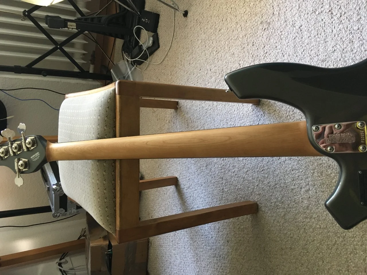

Hier mal ein Foto:
mit dem Übergang zum lackierten Headstock bin ich nicht 100% glücklich, aber was soll's, sieht ja keiner:

Ich finde den Übergang zur Kopfplatte (erstaunlich) gut, so gerade und klar abgegrenzt hätte ich das nicht hingekriegt.
Überhaupt, die Bürste ist das Wundermittel schlechthin, wenn eine gewachste Oberfläche gleichmäßig und glänzend werden soll. Das Rockinger-Set habe ich (vor fast 30 Jahren) auch mal benutzt, astrein. Heute verwende ich eine weiche Schuhbürste für den Zweck.
